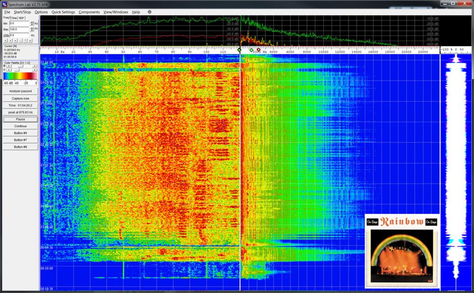

En skisse av et spor vi benytter for å plassere høyttalere korrekt
Med Spectrum Lab ser det slik ut

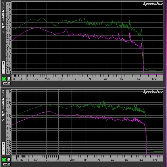

Får være litt konstruktiv, da. Spektrogram av Pat Metheny "Beyond the Missouri Sky" kutt 1. Grønn linje: Peak gjennomsnitt. Lila linje: Gjennomsnitt.
tkr
27.03.2007
21.508
33.282
Nede i fjæresteinene
Og nå et klassisk stykke, "Das Lied der Erde", Mahler, Fritz Reiner, CSO. Denne gang begge kanaler:

Kveldens siste måling. Chris rea "Road to Hell pt1". Hittil har alle sangene , og dermed cdene, vist forbausende mye ULF. Den som har rullet av tidligst, var faktisk det klassiske stykket. På den annen hånd vet jeg ikke hvor gammelt det stykket er, og hva slags opptak det er.

Som jeg skrev i det første innlegget mitt, er den grønne grafen peak snitt (peak average) og der lilla frequency snitt (average). I det ligger iallfall en gjennomsnittsberegning. Om det er det samme som glatting, vet jeg ikke.
I den første grafen er det jo svært mye LF. Hvordan forklarer du det?

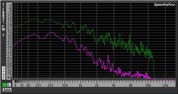

Kanskje like greit å "se" på en innspilling fra 2L - Lindberg Lyd - De Usynlige - Spor 1 - Iver Kleive - Bridge Over Troubled Water.
Ser ut som de ruller av ved 2Hz, og det er sikkert greit nok...
Grønn kurve - peak
Rød kurve - long-term average
OMF

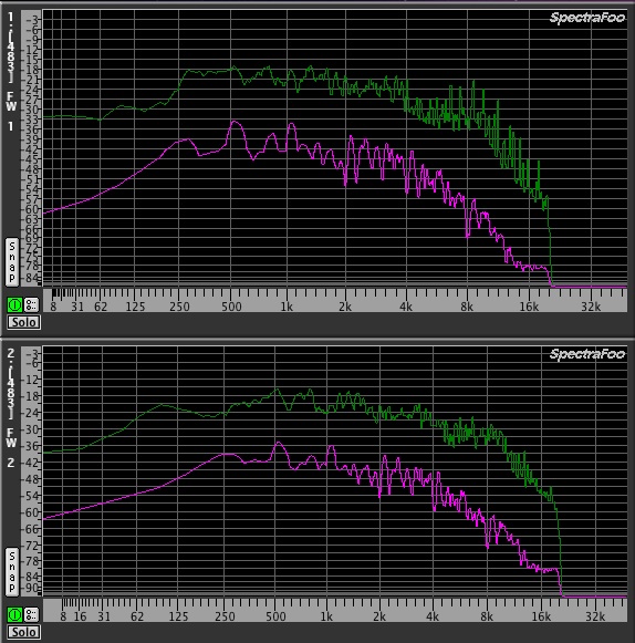

2L - Lindberg Lyd - De Usynlige - Spor 2 - Iver Kleive - Toccata
Det ser fortsatt ut som de ruller av ved 2Hz...
Grønn kurve - peak

En liten titt på en av mine "gamle" favoritter, som i nyere tid er utgitt på CD
Grønn kurve - peak

Interessant tema- Hadde egentlig ikke tenkt å gjøre noe annet enn å legge ut grafene her.
1) Er det noen som vet hva som måles? Jeg går ut ifra at det skjer i det digitale domenet, siden ingen målemikk er inne i bildet.
2) Når det gjelder glatting- hva slags parametre glattes det etter- 1/4 oktav? 1 oktav? Nå kan jeg selvsagt ikke skille mellom støy og musikalsk innhold, men det virker på meg som om det må være innhold <20 Hz uansett.
