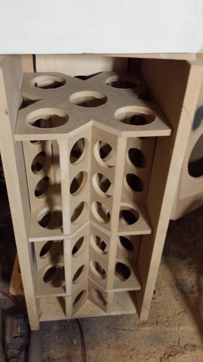

    Imponerende greier disse danskene gjør også. Jeg har hatt de i bakhodet når jeg har tegnet mine forslag.
    Ang. vekt, så vet jeg ikke hva jeg vil havne på. Jeg har bevist ikke lagt inn avstivningene enda. Slik kassene er nå greier jeg å løfte de ut av kjelleren alene.
    Når jeg får satt inn avstivningene og får på plass bunn og bakvegg, tipper jeg at jeg sliter.
    Avalon oppgir en systemvekt på 520 kg, men inngår vel også et par separate forsterkere / delefiltere.

    ........"Som tommelfingerregel skal det åbne areal bag enheden være større end membranarealet. Med udgangspunkt i en 8" er en opdeling bag enheden i 4-6 felter et brugbart udgangspunkt d.v.s. at et kabinet der indvendigt er ca.30cm bredt opdeles i 3-4 felter i bredden. De enkelte kamre bør ikke have ens sidemål.
    Hele formålet med matrix-konstruktionen er at udnytte kamrenes egenskaber som gennemstrømningsventiler hvilket muliggør en nær "perfekt dæmpning" af det lukkede kabinet
    Tilstrekkelig gjennomstrømningsareal er noe av det viktigste når man velger geoletri/utforming. Siden avstiverne (matrixen) står vertikalt påkasseveggene, vil de (tross alle hullene) likevel være effektive avstivere.
    Limtypen for samlingen af matrixen og dens kontaktflade til det ydre svøb bør være blød og dæmpende. Man kan bruge Flügger lim tilsat en skefuld alm. flydende blødgøringsmiddel til en liter [eller alm. fugemasse?]
    Det vigtige at holde for øje er, at de enkelte matrixstykker skal kunne vibrere veldæmpet og afgive varme, når det er samlet."
    Dette er mao et lim med viskoelastiske egenskaper. Problemet her er å lage en limfilm som er jevn og kontinuerlig. Det KAN gjøres ved å legge SMÅ knotter med en viss tykkelse mellom platene, da er muligheten for en jevn film mye større.

    Voldsomt!! Synes mine Mezzoer på 2 x 110 kg er heavy, men de blir jo bare smågutter i sammenligning.
    PS
    Ang problemstilling/utfordringer mht viskoelastisk lag mellom platene i matrixen:
    Tror personlig dette er vanskelig å få til på en kontrollert måte, men er nok fullt mulig vha av limpresser. Kun bruk av tvinger vil ikke gi jevnt nok trykk.
    LMC har jo hatt store basstårn, du kan jo evt høre med ham hvordan dette ble løst (tror vel han fikk de bygd for seg......).

    Det høres kanskje ut som det er greiest å holde seg til hvitt snekkerlim.
    GunnarS
    Helt klart det enkleste i alle fall.
    Har ingen erfaring mht å si noe om hvilken effekt det har med elastiske limfuger. Ville tro at det er helt marginalt når det gjelder avstivinger. Og om limfugene ikke skulle bli gode, er det jo slett ikke bra mht primæreffekten (avstiving).

    Har nå bestilt 2.stk. 1220*2440 16mm plater til avstivning av basskassene.
    da blir det nok noe slikt.

    Fra en med null peiling... Vil dette gå utover beregnet volum av kassa? Eller justeres dette på annen måte, i feks filter? Sry dumme spørsmål.. De må jo bli særdeles solide! Og vekta dra på også, antar jeg... Flott bygg!

    @Yelll: når man beregner kassevolum til høyttalerelementer, må man ta med i betraktningen det som forsvinner i indre avstivninger, bassporter etc. Denne kassen kunne med andre ord blitt noen liter mindre uten alle avstivningene, men ikke like god...
