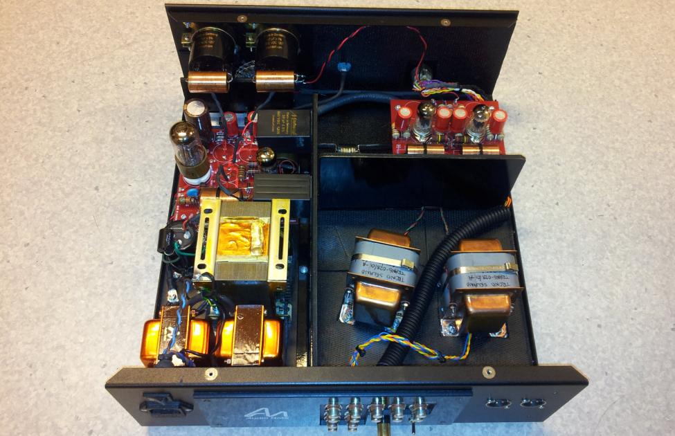

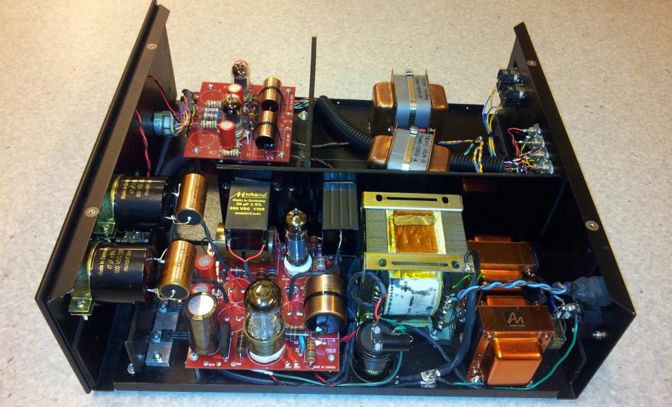

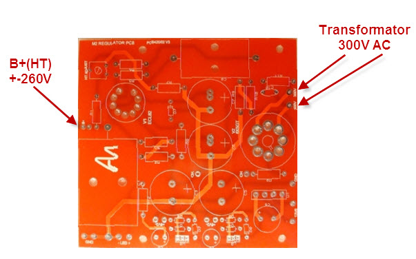

    Søker råd og tips til valg av tweeks/jordstrategi til min Audionote L3 kit pre som jeg ikke har lykkes med å få tyst.
    Det kommer hørbare forstyrrelser bare jeg tapper litt med fingeren mot frontdekselet på pre.

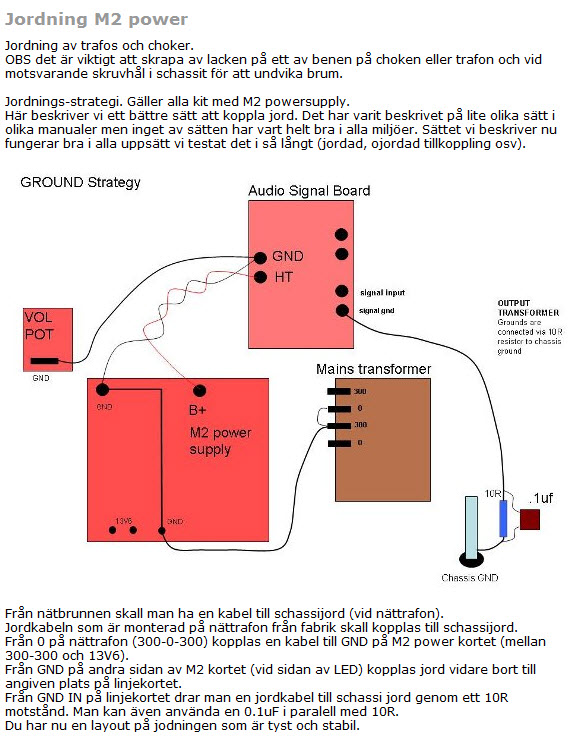

    Jordingsstrategien er gjort etter illustrasjonen fra Upgradeaudio sin hjemmeside. se vedlagt bilde:

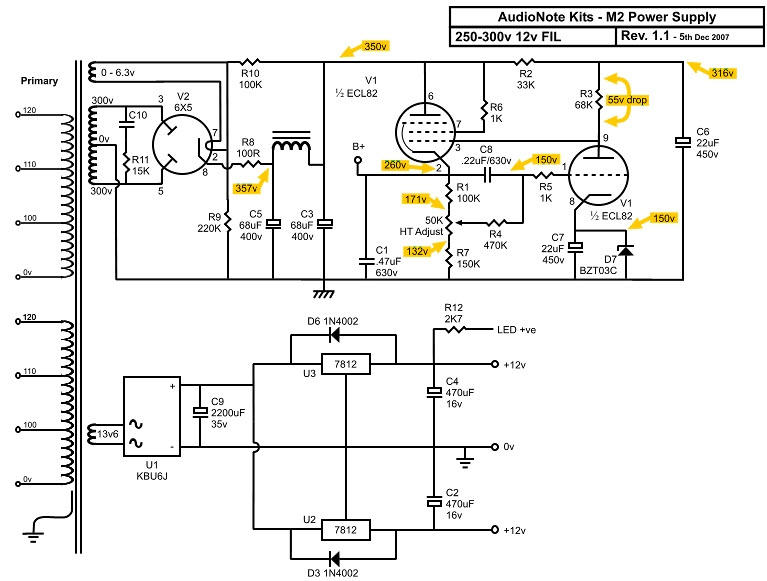

    M2 Power Supply har blitt bygget om fra en R-C-L-C til dobbel choke regulert R-C-L-C-L-C krets i henhold til beskrivelse hos Upgrade.
    I den forbindelse så har det blitt innført en ekstra elektrolytt på 64uf som kondensator nr to i denne kretsen.
    Link til beskrivelse av mod:
    Upgrade Audio

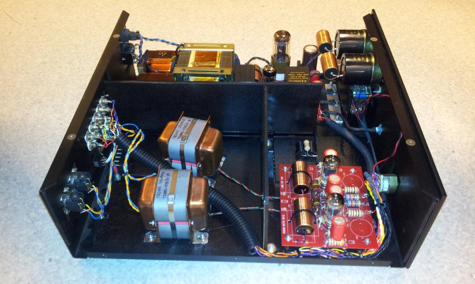

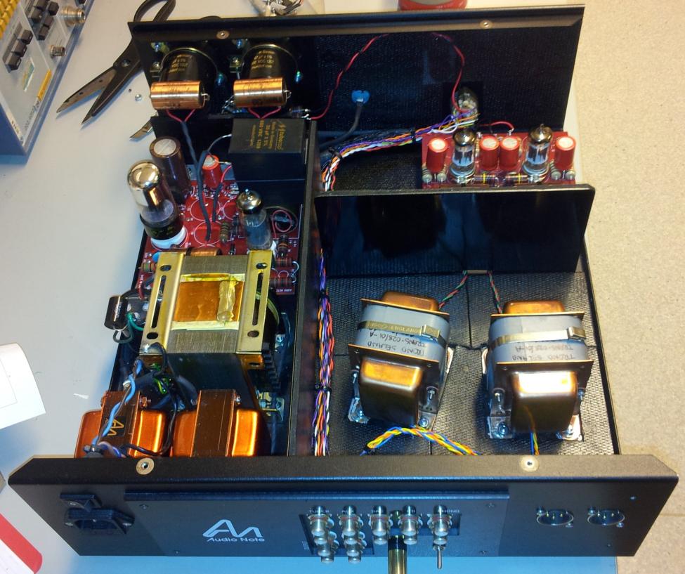

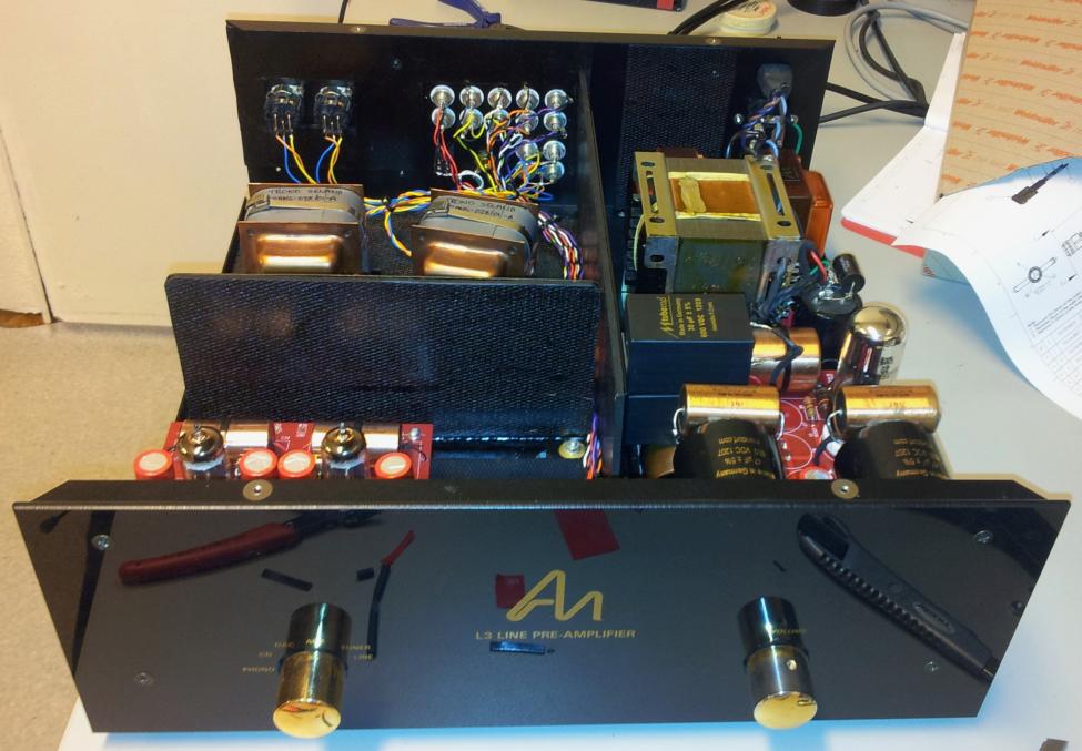

    kabinettet har blitt frigjort for lakk under Chokene og HIB utgangstrafoene for å skape god jord forbindelse.
    burde disse trafoene vært isolert fra direkte chasis jord og eller fått samme jordingspotensialet som resten? (dvs jord igjennom 10ohm og 0,1uf i parallel)
    kablene mellom step antenuator er tvinnet og skjermet med kobberlisse som igjen er jordet i ene enden av chasis for å forhindre opp plukking av støy.
    kabler mellom M2 PCB og linjeside er skjermet med kobberlisse under krymp lisse er jordet til jordskrue i sender ende.
    Hib Optene er Posisjonert og fiksert i det området hvor de støyer minst og låter best. Har ikke flyttet rundt på chokene i forhold til nett trafo. Vil dette ha stor effekt?
    Jordforbindelse mellom IEC nettkontakt og kabinett har jeg valgt å koble fra da den forusaket en skjenerende durelyd.
    Vil en X Y kondensator i forbindelse av jording mellom nett/kabinett forhindre durelyd og være en bedre løsning? Alternativer?
    Er takknemelig for alle svar her.

    er lakk på trafo, choker og opter også fjernet?
    Har du testet andre rør? Høres ut som ekstrem mikrofoni der.
    Også ofte jordingsproblemer med potmeter i disse preampene...
    Men hold alt av signalkabling etc. vekk var AC (trafo, etc. ) De er sensitive for dette. Kan være en medvirkende årsak. OPTene fungerer også som antenner... Ville routet om signalkabling til andre siden av OPTer og selve linjetrinn.
    Er litt tricky disse preampene.

    Takk for tips Bamba.
    Har prøvd ut mange rør og problemene vedvarer.

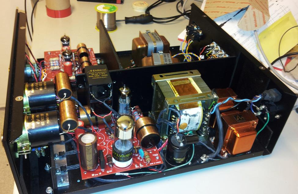

    Skal demontere trafoer, pusse ned undersidede og skru de på plass for å være helt sikker på jordforbindelsen.
    Veldig tricky IMO:)

    Tips, er det brum ? Har du sjekket at du ikke har occillasjon ved berøring ?Hvis ikke ville jeg sett etter mekanisk feil sokkel , loddinger , print .
    Tips 2 , En hånd på ryggen og gummi tøffler , berør enkelt komponenter , med en liten plast pinne eller ikke ledene,trykk twist på printene , rock litt på røra
    du kan og ha en komponent feil mekanisk .
    Av og til kan det være en utfordring , men hvis du vet at den har fungert før , så kan man alltids gjøre bakover mods " for å sjekke

    Feilen er interne da effektforsterker cd spiller osv er tyste.
    Allt av motstander i PCB, dioder, spenningsregulator og likeretter er nytt inkl PCB. de fleste kondensatorene er nye alle delene som er brukte har jeg målt uten store avvik, før jeg satt de på plass.
    L3 Pre'n min har aldri vært helt tyst.
    Det synger en slags summelyd i pre som jeg ikke blir klok på.
    Brummer når jeg kobler nettjord til kabinet. derfor ikke tilkoblet nettjord.
    God Jordforbindelse mellom trafoene og kabinett er sjekket og problemet vedvarer.
    skal ikke være enkelt dette here:)
    Skal prøve å isolere Hib optene fra kabinettet og jorde de via 10ohm o,1uf til kabinettet, samt flytte signalkablene mellom linjetrinnet og utgangene.

    jA , sjekket du med ett occilloscoop ?Prøv disse punktene hver for seg;
    Prøv bare en av jordingene , enten 10 ohm , eller 0,1 uf eller og direkte bare for test
    Prøv og å av isolere trafoene helt , legg under litt gummi matte , tørn eller roter trafoene litt i forhold til hverandre ,( husk en hånd på ryggen , kan være krype spenninger , eller om occilering :(
    Om det skulle funke monter dem på en treplate som i igjen fesstes til chassi slik at de blir flytende , du kan alltids jorde dem etterpå evt med egen ledning til ditt star ground punkt .
    Du kan og eksperimentere med jord ledn til forsjellige chassi punkter rundt omkring , eller og flere til star GND

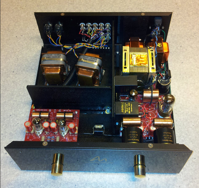

    Hei.
    Vil bare fortelle at jeg har ordnet støyen:)
    Flyttet signal kablingen på motsatt side av linjetrinnet.
    Kjøpte meg en X Y kondensator som jeg koblet til IEC kontakten. 50hz brummingen forsvant med jord koblet til kabinett.
    Men, det vedvarte en during i 500hz området som jeg ikke fikk bukt med. jeg berørte/tappet på alle komponentene med en strips for å se om jeg kunne høre hva som laget duringen og fant ut at problemet var jordkoblingen mellom kabinettet og elektronikken, der hvor 10ohms og 0,1uf var koblet.
    Ved å flytte på motstand og kondis så ble det relativt tyst.;)

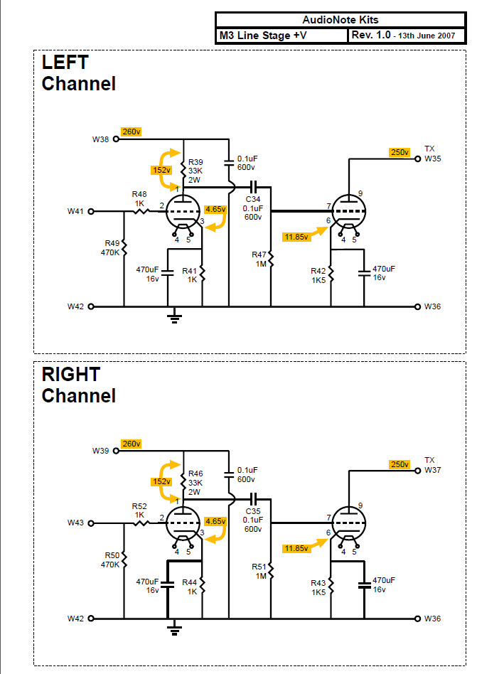

    Har du skjema på kretsen du bruker? Er noen små varianter av denne 5687 kretsen ute på eteren..

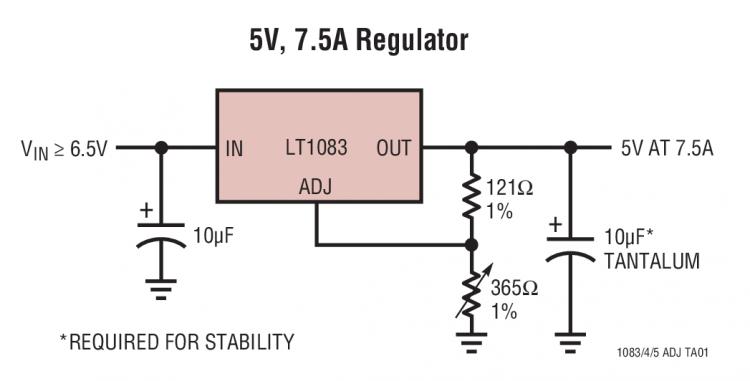

    håper du ikke fortsatt har 7812 regulatorene
    de låter skikkelig harsk
    erstatt de med noen LT1084 og bruk formelen for å regne ut R1 og R2 for 12v ut

    erstatt 365 pot med 2200R og 121R med 230R
    formel
    Vout= (2200/230)x1,25=11,96
    alt (1000/105)x1,25=11,90
    uansett hva du putter inn av spenning får du utregnet vout

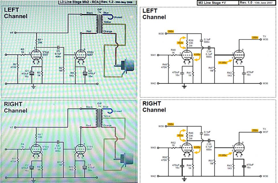

    Har ikke skjema for 5687 kretsen. Noen som har?
    kretsen og verdiene på komponentene er i samsvar med L3 mk2 pre. Bortsett fra hardwiringen, så kretsen skal være lik.
    Har også verifiserte dette mot en L3mk2 pre jeg hadde tidligere med ferdige printbaner.

    Hvilke rør bruker du?
    Og ja - silmic på linjetrinnet kan du teste. BlackGate N er uansett veldig bra. Tror egentlig ikke det er der slaget står.

    7812 er fortsatt i kretsen..
    Erik

    Har nå kommet i mål med tonal voicing av L3'n.
    Tilførte mundorf sølv gull olje 2.2uf i M2 power i pos C6 og C7 der hvor jeg har 30uf tubcap fra før.
    Lydbildet falt på plass. Prøvde en del forskjellig og det skjer veldig mye tonalt når man bytter verdier i strømforsyningen.
    Greit å vite for andre som ønsker å eksperimentere.

    Det var det som skulle til i mitt tilfelle ja.
    Det var også en del endringer som skjedde ved å bytte verdiene i pos C3 og C5.
    Endte til slutt opp tilbake på tubcap 47uf og an 0.1uf i disse posisjonene.

    Da var 2 stk mundorf sølv gull 2.2uf ferdig loddet inn på plass.
    Har ikke ro i sjelen.;) må høre åssen det låter med Tubecap i alle de mulige posisjonene. Skal A/B teste i kveld mot den siste HV lytic'en i kretsen. Den som står på fremsiden av nett trafoen. Skal teste med og uten ekstra AN kondiser i parallell og med litt forskjellige verdier:cool:
    kommer tilbake til utfallet av testen siden.

    Da har jeg fått testet noen bi polare kondensatorer i posisjon 2 i strømforsyningen isteden for 32+32 HV-lytic elektrolytt.
    All testing ble gjort fortløpende samtidig med lik musikk i spilleren.
    Prøvde meg frem med forskjellige kapasitans verdier fra 47uf-68uf og endte på 63,97uf.
    Under 63uf og over 65uf lått alt ulinjert og feil i min konfigurasjon slik den er i dag.
    Vellykket kombo var Tubecap 47uf+15uf Polyprop+Supreme 1,5uf+AN tin oil 0,47uf. Lyden med overnevnt kombo ble i forhold til lytic mer oppløst, bedre mer snappy bass, bedre dynamisk kontrast, vocaler og instrumenter låt mer naturlig mer utstrakt med større klangfarger.
    Det låt ikke dårlig med HV lyttic i kretsen, men i forhold til overnevnt med lik kapasitans så låt det mer farget. Man kan si at lydbilde ble litt grunnere/flatere, lyden litt varmere mer organisk (på en litt slørete måte) det hadde sin sjarm men IMO låt lytic dårligere.
    Har gått til bestilling av 2 stk 30uf tubecap og 3,9uf mundorf gull-sølv-olje.
    Blir spennede å se om det kan bli bedre:cool:

    Du opererer med svært mange ukjente parametre samtidig. Er det kapasitansen du hører forskjell på eller er det lyden av kondensatorene? For øvrig så er du jo skikkelig Audionote venn. Kom over til "vår" tråd og del erfaringene dine der.
    Hei Vidar.
    Prøvde å holde tungen i rett munn.;)
    Det skjedde mye med lyden når jeg endrer kapasitans verdiene i strømforsyningen. Startet med å høre meg frem rett mikrofarad/kapasitans verdi.
    Valgte verdi ut ifra åssen det låt. Når lyden IMO låt mest riktig, troverdig og lineært og etter min smak, så låste jeg meg til denne kapasitans verdien.
    Testet endel kondensatorene mot hverandre med lik forutsetning kapasitansmessig. Dette ble foretatt Målinger med multimeter for å verifisere eventuelle avvik.
    overnevnt beskrivelse er min objektive oppfatning av forskjell på Lyden av kondensatorene.
    Tubecap-polyprop-supreme-AN tinn komboen som var koblet parallelt målte tilsammen 64uf.
    HV lytic målte 64uf.
    prøvde 0.22uf og 0.47uf +- på begge konfigurasjonene for å fastslå at det var lydmessige forskjelder og ikke kapasitans messige.
    forskjellene vedvarte innenfor +- verdiene. epler ble testet mot epler osv.
    Er selvsagt venn i AN tråden;)
    skal legge ut en link der.
