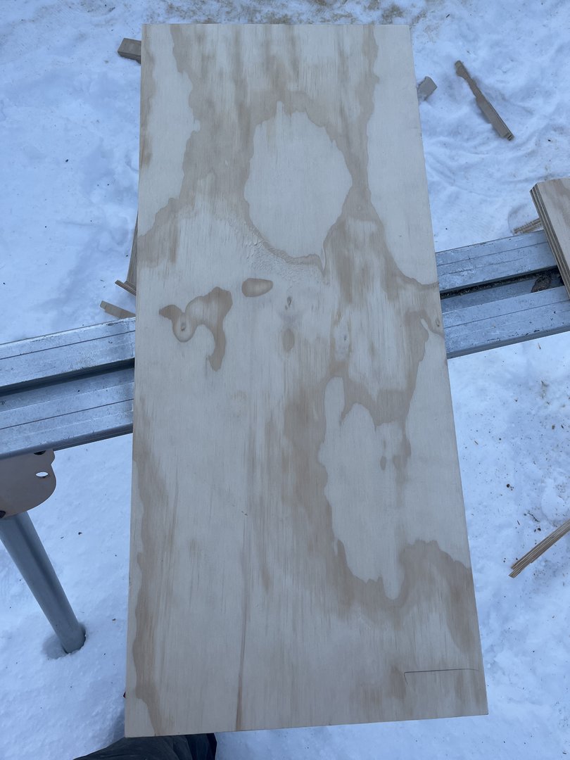

    Går ikke så fort

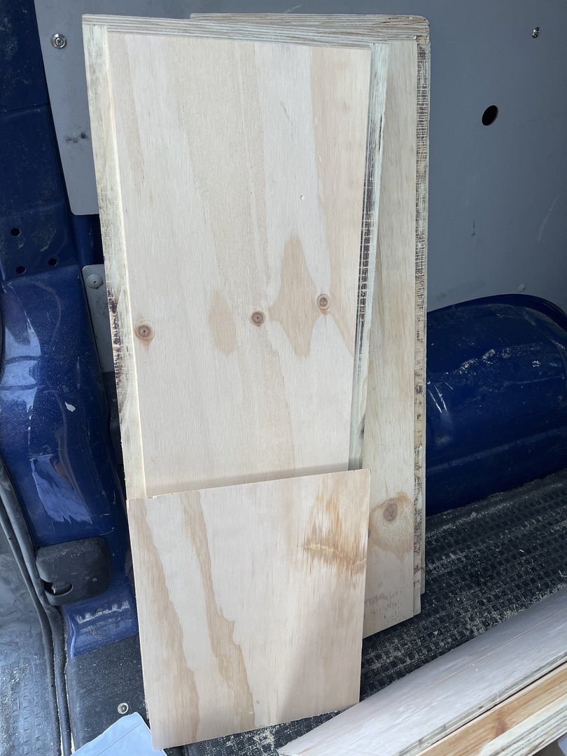

    Holder på med fresing for innfelling av front og bakstykke
    Slik ser platen ut før lakkering
    Blir uten asfaltplater. Sikkert dumt, men får høre hvordan det blir uten først.

    Hmm, ville vel laget hull før liming/sammenføyning og slikt, men det er nå meg da.

    Jeg synes du har valgt meget pent treverk til din AN-E, har du tenkt å olje, lakke eller vokse?

    Takk. Tror det blir lakk. Vil prøve på en liten bit for å se hvordan det blir.
    Lakkerte annen furu kryssfiner tidligere og det ble veldig fint.

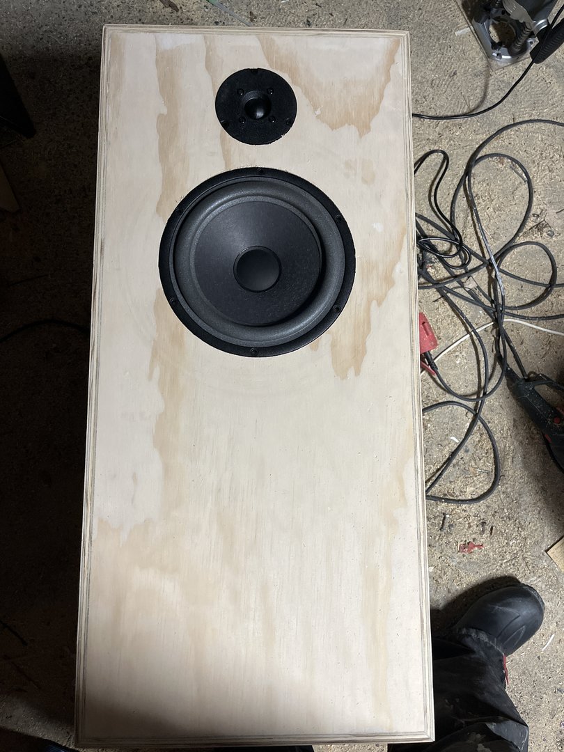

    Hullene ble bra. Gjenstår litt pussing

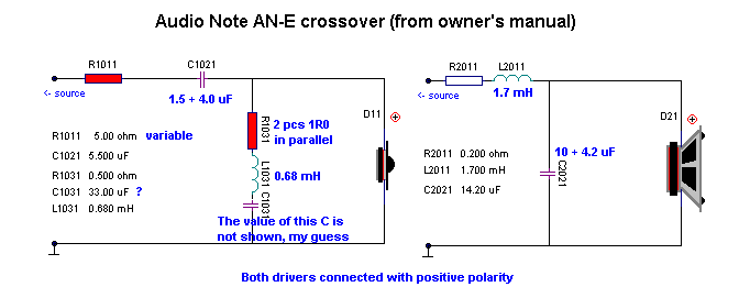

    Da er det tid for å se på delefilter

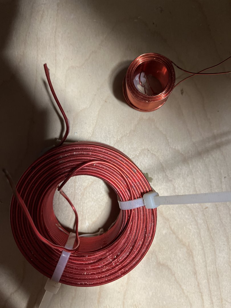

    Noen problem med å erstatte motstander på 1 Ohm med spole med motstand på 0,9 Ohm?

    Jeg kan lite om filter.
    Hadde jeg vert deg så hadde jeg tenkt at du ikke skal låse deg til noe fra start.Ver åpen for at ting kan forbedres og tilpasses.
    Tipper den totale motstanden handler litt om nivåforholdet mellom 8" og diskanten,og dette er noe som jeg tenker er en flott ting med diy,Her kan du nemlig tilpasse til hva du liker av total balanse.
    Det finnes ingen som sitter på en universell fasit angående voicing.Verken Peter Snell eller Peter Qvortrup kan sette en universell like godt likt voicing for alle mennesker,selv om kanskje Qvortrup mener han kan 😁
    Jeg digger både Snell og AN ting,men jeg er ganske sikker på at jeg fort kunne endt på en totalvoicing av samme produkt som var ørlite annerledes fordi jeg selv syntest det låt best.
    Men her håper jeg du får innspill fra for eksempel Hornlyd som kan mye mer om dette :)

    Tror kanskje det er R1011 som går på det med mer ren balansejustering mellom 8" og diskant nivå

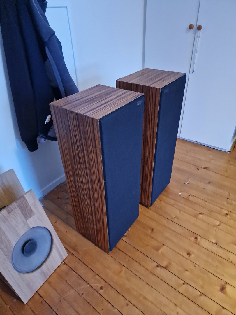

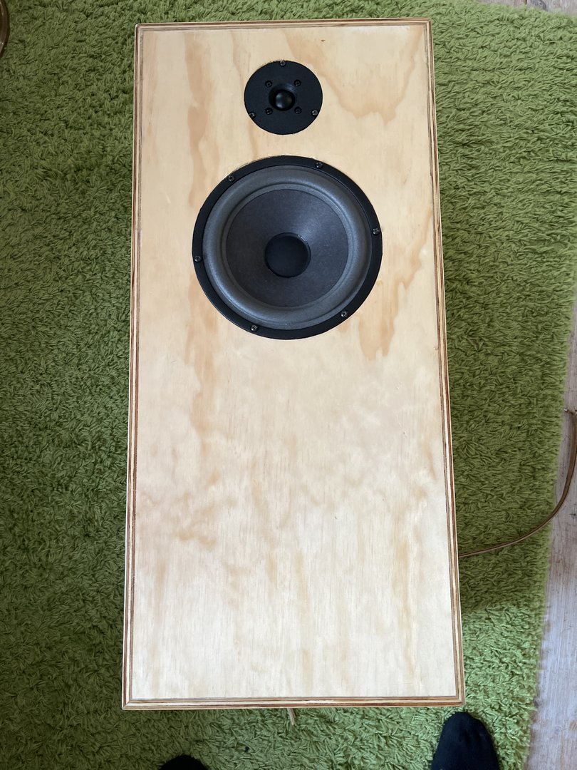

    Lakkert kassene og første element er montert.
    Tydelig DIY, men jeg er fornøyd
    Og nå spiller de her i stua. 100 timer innspilling venter!
    Kjekt prosjekt. Fint at disse elementene er tilgjengelig for å lage egne «an-e» til en rimelig pris.
    Vis vedlegget 987703
    Ser supert ut dette. Blir spennende å lese hva du synes om lyden.
    Vis vedlegget 985962
    Vil tilsvare motstand på 0,5 Ohm i serie med spole på 0,4 Ohm? Vis vedlegget 985963
    Du kan ikke erstatte en modstand med en spole i et delefilter. Motstanden gir lik motstand for "alle" frekvenser. En spole: det du måler med mulitimeter/ohm-meter er jevnstrømsmotstanden. En spole har samme motstand (den du har målt) ved jevnstrøm, men en frekvensavhengig motstand (kalles her impedans) som avhenger av frekvens og spolens egenskaper (induktansen i mH) - slik du endrer delefilteret betydelig ved at gjere slik.

    Spørsmålet gjaldt å benytte en spole med høyere motstand i stedet for spole med lav intern motstand med en motstand i serie.
