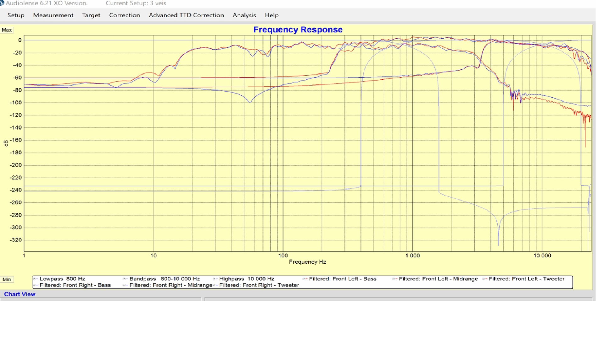

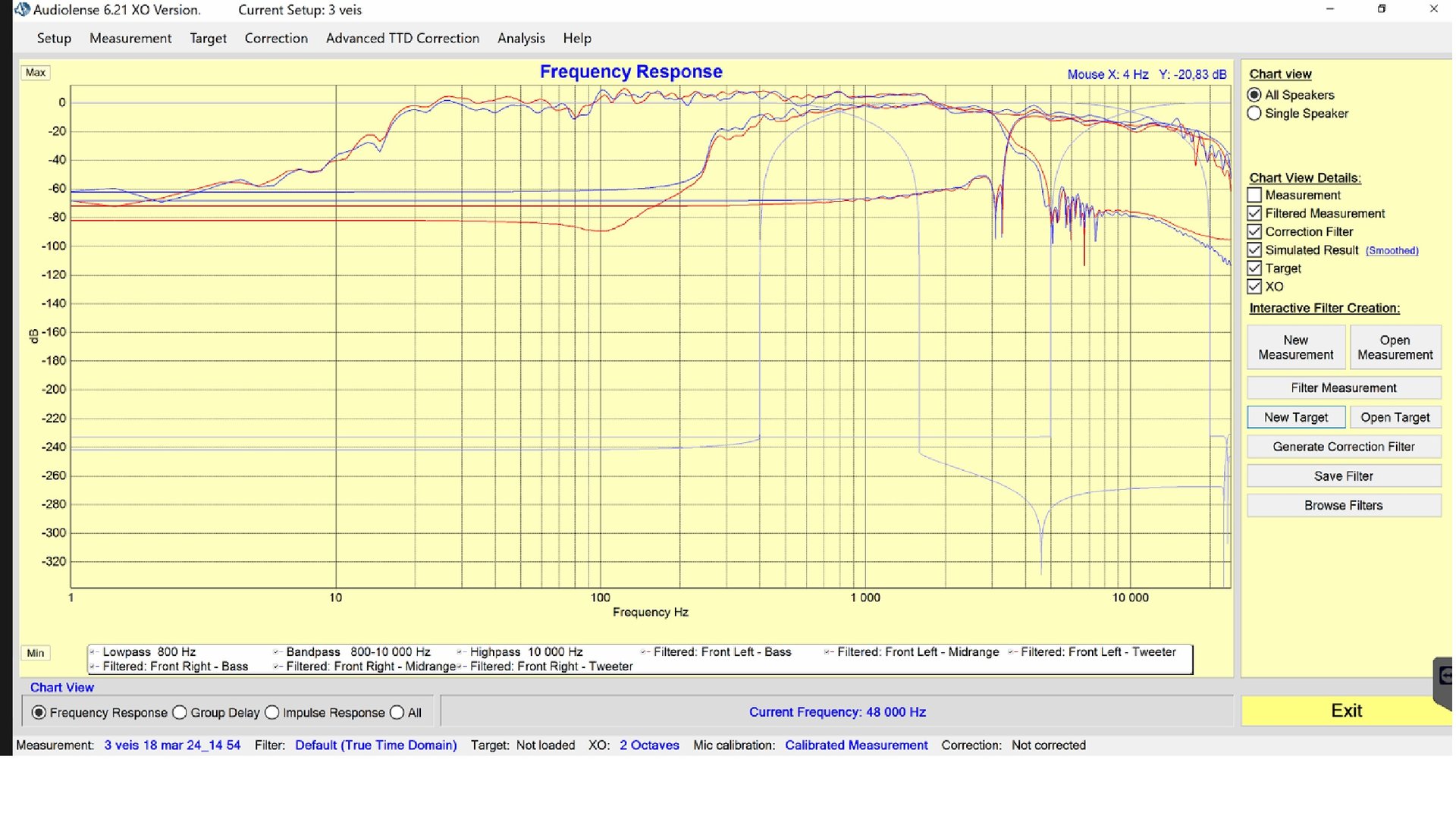

    jeg legger ved bilde av måling fra begge to i håp at det kan gi en forklaring på det jeg opplever
    Måling med 4/600 og Topping

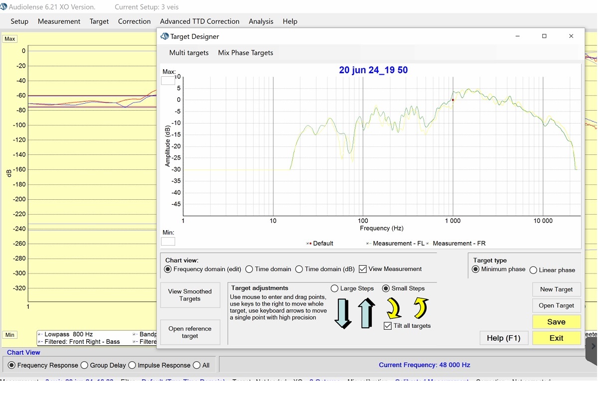

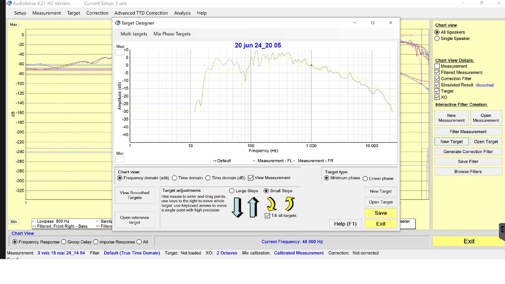

    Måling med MA4 og Ice 4 kanaler
    Det eneste jeg ser her som er forskjellig er på target vinduet, så er bassen oppi + 5db med 4/600 og -10db med MA4
    eg har ingen ide om hvorfor det er slik, har heller ikke klart å måle igjen med bass oppimot +5db igjen

    Det første jeg ville ha gjort er å forandret på oppløsningen på y-aksen din (nå -320db) så du får mulighet for å se hva de forskjellige målingene ser ut og hvor mye korreksjon nivået forandrer seg mellom hver måling / korreksjons generering.
    -60deg eventuel -45db på min og max 0 eller +5db. Du bør ha en oppløsning på 2-3db per del-strek etter justering av y-aksen.

    Har ikke sett denne før nå. Det jeg kan se er at du har lavere gain på bassen med den nye forsterkeren.
    Har du mulighet til å øke gain på bass eller senke mellomtone eller diskant?
    Audiolense fungerer generelt best til å senke nivå. Det fungerer ikke så godt å heve digitalt nivå. Jobb med det analoge nivået så det blir så jevnt som mulig mellom kanalene og la bassen være det høyeste punktet.

    Hei hei 😀 da er det prøvd ut og det ble helt topp det 👍 nye måling det slik ut.
    Det er jo et par dropp der, men de overlapper hverandre virker det ut som. Selv om de ikke har vært så store tidligere så kan ikke lyden jeg har nå, sammenlignes med noe tidligere heller 😍 dette funket veldig bra mange takk🙌 så vis det er noen mere gode tips så mottar eg de gjerne med stor takk, dette ble jo veldig artig å drive med 😀
