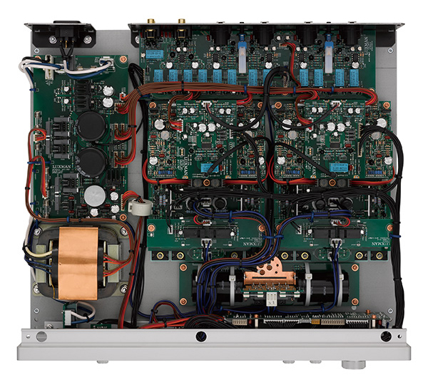

I min stikkontakt er det 239,5 Volt vekselspenning så Luxman ( står på printet ) skulle hatt et 240 Volt inntak. Det er vel 60 Hz nettspenning i Japan, men dette betyr mindre. BJ.

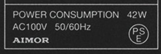

Ok, men når det står 50/60Hz bakpå, sånn som her, da skulle det være safe?
Gradoman
16.04.2008
60
36
Den er helt kurant. 50/60 betyr at apparatet kan gå på begge frekvenser, og ved 100V da selvsagt.
