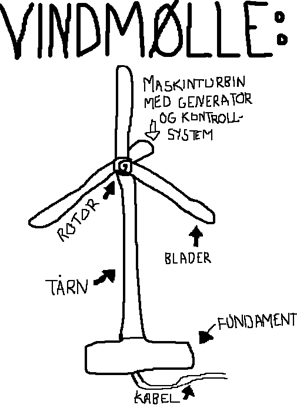

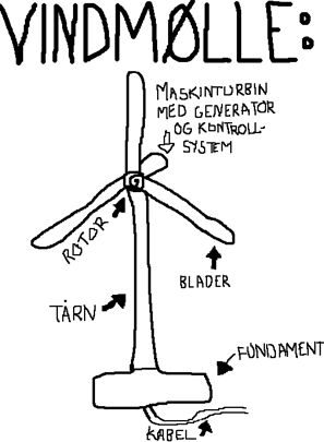

    Jeg har bestemt meg for å sette opp en slik i hagen, den blir ca. 36 m. høy så det er ikke helt i tråd med naboens ønsker men vi ble enige. Jeg har gjort noen tester med en proto type og må si at lyden ble utrolig mye bedre, spesielt så ble det mer vind i diskanten; den ble klart luftigere, det enste jeg har å sette fingeren på er at stereoperspektivet ble litt uryddig, lyden går liksom litt rundtomkring men det blir bedre med den store da bladene er mye større på den. Driver man med surroundanlegg er dette helt klart den perfekte løsningen.
    Jeg kommer til å bruke strømmen fra vifta kun på stereon så den kabelen dere ser går direkte inn på strømfordeleren i kjelleren. Filtrering er totalt bortkastet. Jeg gleder meg som en unge til å få opp denne, delene er kommet så nå venter jeg kun på noen spesialister fra Litauen som skal sette den opp. Rapport om resultatet kommer.

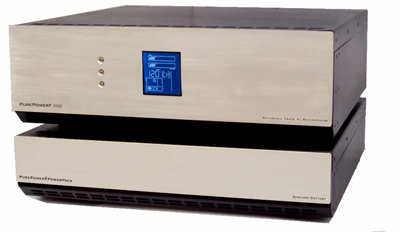

    En slik en er MYE billigere.;)
    PurePower Audio Power Supply
    og MYE bedre enn PS Audio PPP.Har prøvd begge.Bruker PPP nå,den takler ikke ALLE forhold på nettet.

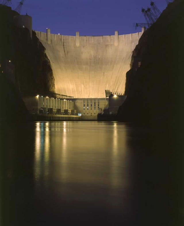

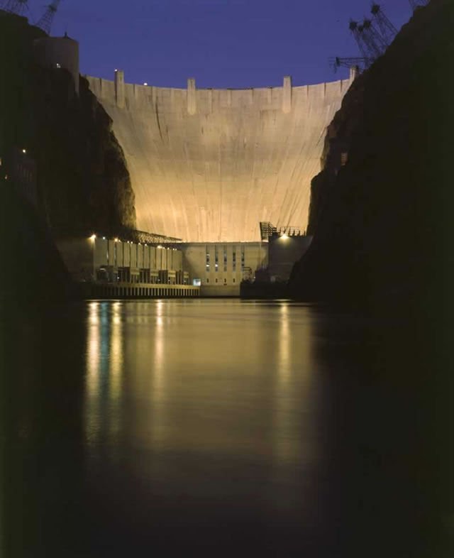

    Dette bildet er tatt i hagen min. Regulert vannfall til strømlaging.

    Vindmølle holder ikke i lengden.

    HA,løgn,dersom dette er hagen din i Skien er 1/3 av Telemark under vann opp til der Telemarkskanalen slutter;)
    MEN dette er nesten hagen min og den er større en din,nord-europas høyeste,noen hundre meter ovenfor meg ;)
    og har fremdeles litt vann igjen til noen LPer
