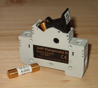

Efter detta konstaterande är jag riktigt nöjd med att jag valde en smältsäkring till min hifi-matning i stället för en automat.
[img=http://www.euphonia-audioforum.se/peo/Natet/audiophil-ahp[250x166px]KlangmodulIIIG.jpg?dl=0]
Den mäter 0,00 ohm.
Det är tydligen normalt med så hög övergångsresistans och så stor spridning hos automatsäkringar.
Utifrån detta skulle jag undvika dem till varje pris till det här ändamålet. Det spelar säkert ingen roll till taklampan, klockradion eller till brödrosten, men......
OK, men 0,61 ohm på säkringens utgång och 0,93 ohm i hifi-uttaget är ju ändå en ganska stor skillnad, var är resten?
Någonting, någonstans orsakar en resistans på 0,32 ohm.
Fram med tumstocken och en snabb överslagsberäkning på hur långt det var mellan centralen och hifi-uttaget (kabelvägen).
Vi fick det till 13-14 meter.
14 meter kabel blir ju 28 meter ledare totalt.
kabelresistansen = 0,0175*längden/arean (0,0175*28/1,5)
Resultatet blir 0,32 ohm.
Förimpedansen i centralen (0,38 ohm) + säkringens resistans (0,22 ohm) + den teoretiska kabelresistansen till hifi-uttaget (0,32 ohm) = 0,92 ohm.
Jag älskar när teori och praktik stämmer så här bra.
Här ser man hur stort tillskott till förimpedansen som den fasta installationen kan ge. De 14 m med 1,5mm2 FK som A har mellan central och uttag ger nästan lika mycket som vad hela vägen från nätstationen och fram till hans central gör.
Säkringen kommer att bytas ut snarast och med stor sannolikhet kommer han även att dra fram en egen matning till hifi'n.
Mätvärden kan vara rätt övertygande.
En liten räkneövning.
1. Han byter ut säkringen mot en smältsäkring med 0,00 ohm.
2. Han drar fram en egen matning till hifi'n med 4mm2 kabel (det kommer förvisso att öka till 16 meter kabel vid utvändig förläggning).
Hur mycket förimpedans blir det då rent teoretiskt i hifi-uttaget?
Kabelresistansen blir 0,0175*32/4 = 0,14 ohm.
Summan borde då bli: Förimpedansen i centralen (0,38 ohm) + säkringens resistans (0,00 ohm) + kabelresistansen till hifi-uttaget (0,14 ohm) = 0,52 ohm.
En sänkning av förimpedansen i hifi-uttaget från 0,93 och till 0,52 ohm borde göra skillnad.
Det skulle inte förvåna mig om han sänker sin THD till hälften av vad han hade tidigare.
De här åtgärderna är givetvis ingen garanti för att hans anläggning kommer att låta bättre, men det genererar ändå en viss "feelgood"-känsla som man definitivt inte ska förringa.
Antagligen finns det ingen självklar korrelation mellan mätvärde och lyssningsupplevelse här heller, men man måste testa för att få veta, i vanlig ordning.
Det blev ett säkringsbyte hos A till en Klangmodul III från den tyska tillverkaren AHP med en 10A 10x38mm säkring.
(bilden är lånad från Audioconnexion)
Inkommande faser i centralen visade samma som sist.
L1-N = 0,38 ohm
L2-N = 0,38 ohm
L3-N = 0,38 ohm
På klangmodulens ingång mäter vi 0,39 ohm denna gången också och på utgången mäter vi 0,39 ohm.
Säkringen har alltså mindre resistans än vad mätinstrumentet kan detektera.
Som förväntat.
I hifi-uttaget visar nu "Profitesten" 0,72 ohm, att jämföra med 0,93 ohm vid förra mätningen.
Vid den första THD-mätningen hade gubbe "A" 4,11 % THD
och nu visar THD-instrumentet 2,79 %

Det går an å montere 5A keramiske sikringer på railene til utgangstrinnet.
På pluss og minus spenningen til utgangstransistorene.
Har aldri sett keramiske sikringer i audiofil utgave, eller skal jeg si heldigvis :cool:
