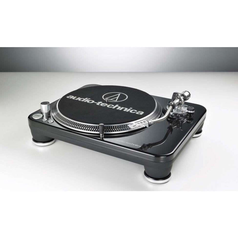

Jeg er på utkikk etter platespiller. Vurderingene har sondert mellom Rega og Project (selv om drømmen er en Linn), men i det siste har jeg kikket på den gamle klassikeren Technics SL-1210mk2. Har forsøkt å lese så mye jeg kan om den. Utseendemessig liker jeg Technics langt bedre enn både Rega og Project. Liker retro-looken. Platespilleren skal spille sammen med en Music Angel XD800 med KT88 (oppgradert ver) og Dali Ikon 6mk2. Jeg liker den varme og fyldige lyden jeg har nå, med stor vekt på mellomtone. Jeg liker ikke slank lyd som er superoppløst, og som heller mot det spisse.
Men siden SL-1210mk2 kun er å få tak i brukt, og litt sjelden, så oppdaget jeg at HIFI Stasjonen i Elverum selger en spiller som utseendemessig er temmelig lik, men som skal være kraftig forbedret (vekt 13 kg!). Det er en Audio Technica LP240USB.
Er det noen som har kjennskap til denne her på forumet, og som kan si litt om den?:)

LP120USB er det nærmeste du kommer en Technics 1210 av nyproduserte spillere. Det Audio Technica gjorde var kjøpe rettighetene, ta de beste funksjoner og kvaliteter fra 1200-serien, og rett og slett videreføre dem under eget navn. Matsushita kutta produksjon av ikonet sitt i november, 2010. Lydmessig ligger den trygt plassert i det leiet du ønsker, veier 10,7 kg og har bygge av panservognmerke. Du får både pickup og innebygd riaa i tillegg til USBen. Jeg ville kjøpt denne før en hvilken som helst Pro-Ject. Bedre blir den om du setter en Ortofon Concorde på seinere..men AT95e er en liten kongepickup til prisen..Kjør på.

Tusen takk for fyldig info! Det er lite info på 240 og ingen skikkelige tester å se. Kanskje jeg bør lete litt på 120 isteden. Jeg kommer nok til å gå for en LP240, men så var det PU, da? Jeg vil ha en lyd som trøkker litt og hvor jeg får litt live opplevelse. Dyp bass og dynamikk. I hvertfall på den første PU jeg kjøper, så kan jeg heller kjøpe litt flere etter hvert. Er pick up som Denon DL-103 eller Sure M97XE noe å gå for? Legger uansett den PU du nevnte bak øret:)

Så for øvrig at bildet jeg la ved først var LP1240 ikke LP240. LP1240 har flere knapper og beregnet til DJ.
Dette høres jo ut som spilleren for meg. Ønsker litt gøyfaktor og live følelse, fremfor superoppløst og litt bakpå.

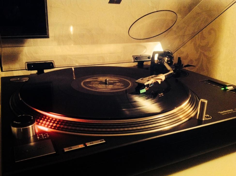

Tenkte bare å runde av tråden på en ok måte. I dag fikk jeg endelig min vinylspiller på plass. Det ble ingen Audio Technica, hverken LP120 eller LP240. Begge er sikkert fine, men tror ikke de kan måle seg med orginalen. Jeg fikk tak i en strøken Technics SL-1210mk2 som knapt er brukt, og da kun til hifi. Jeg begynner litt pent, og har satt på en Audio Technica AT95E. Justert med protractor fra VinylEngine, og koblet sammen med min tungt modifiserte Music Angel KT88, så låter både Kari Bremnes LY og Michael Jackson Thriller helt fantastisk godt. Riaa-trinn ble en Musical Fidelity V-LPS mk2. Jeg skjønner nå at jeg i lang tid er blitt forledet til å tro at komprimert digital-musikk har vært hifi
