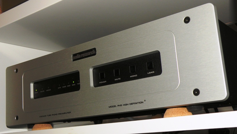

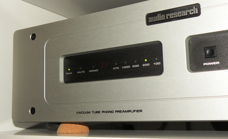

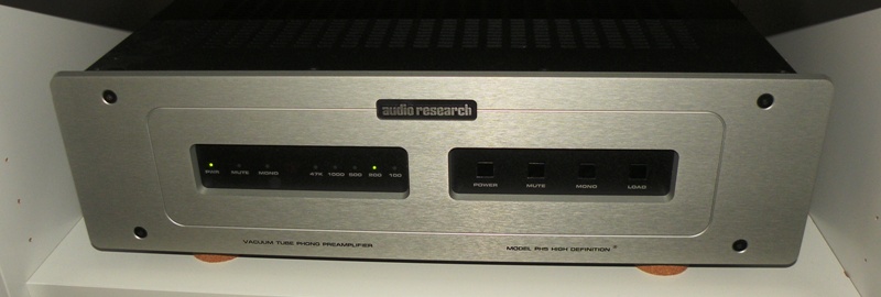

Her er noen bilder.

Fikk du ikke med håndtak til denne flotte riaa'en ??? ::) Det bør (må) alle Audio Research produkter ha. Bestill, bestill... ;D
Nei, fikk det ikke med, og synes ARC er langt finere uten. (Og der røyk vel medlemsskapet i ARC-fundamentalistene ;D )

Se der er'n på plass jo, ser naken ut uten håndtak, men du slipper nok inn i det gode selskap lell Roy! ;)
