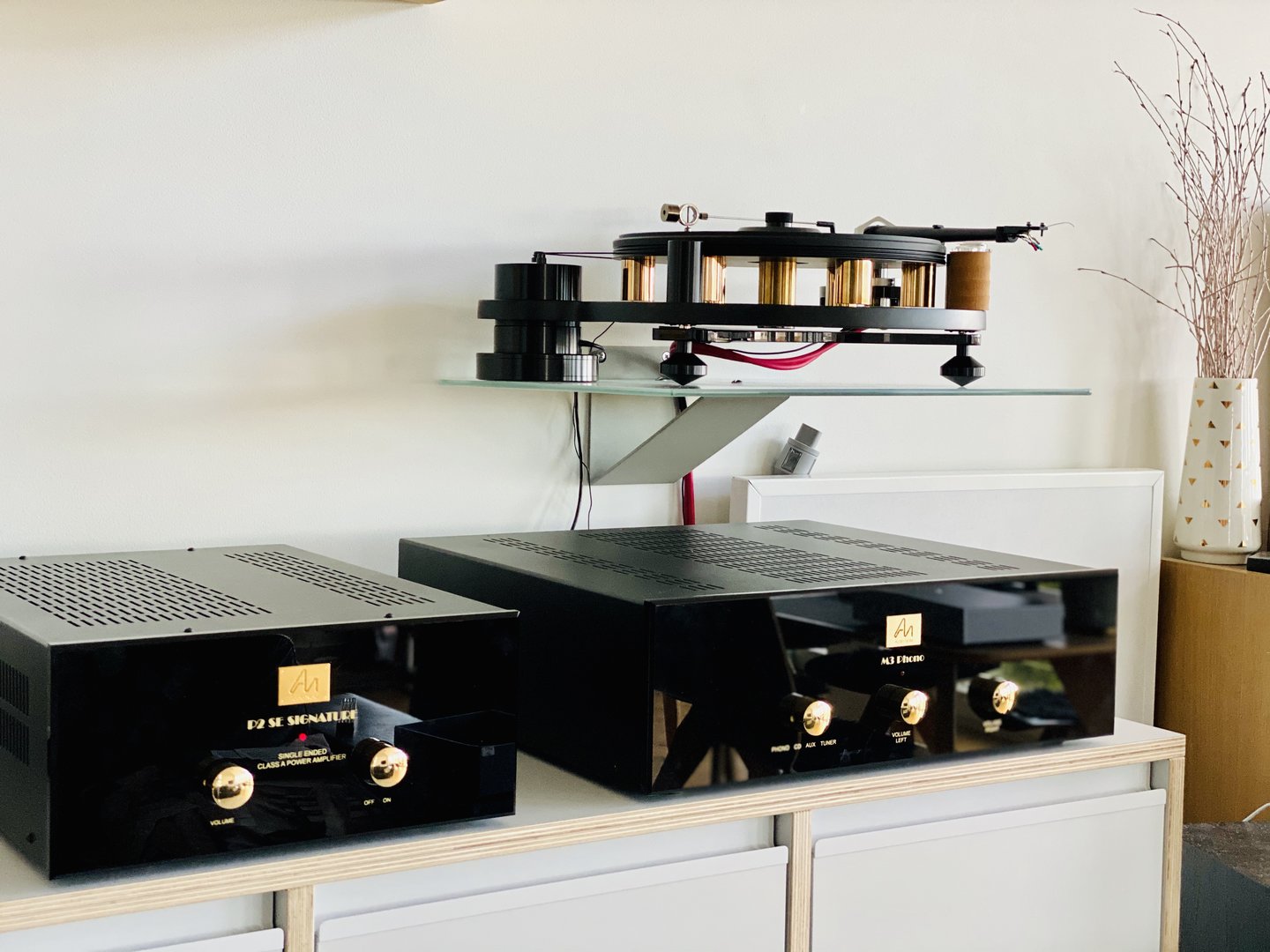

    Det er så mange som gjør et poeng ut av hvor lite pene AN-boksene er. Jeg er ikke enig, jeg synes den blanke, svarte fronten med litt gull er flott og "siklbar". Jeg må vel bare innse at jeg er en simpel AN-fanboy. Til mitt forsvar siklet jeg også over Forsellproduktene tilbake på 90-tallet...
    Hadde passet fint på benken til @Atlerovik den ja....
    Hadde vel egentlig passet fin på min benk også når jeg tenker meg om

    Det Veleik sa ☝ Synes de har en fin form for understatement, samtidig som at det er bittelitt bling som liksom hinter til hva som befinner seg under skallet

    Gyroen passer da fint inn? Har ikke den et lite messingskilt med logo? Selv om den bare er SE🤣🤣

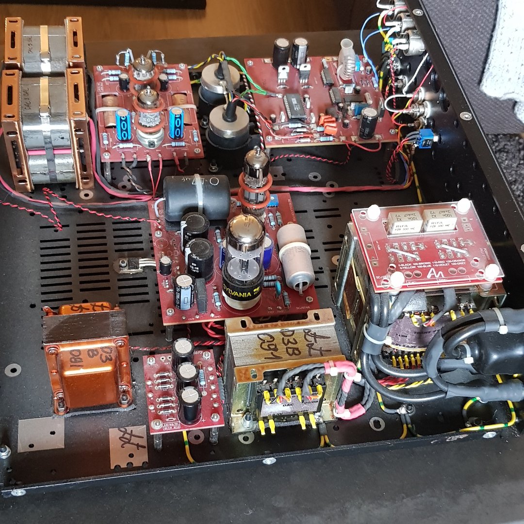

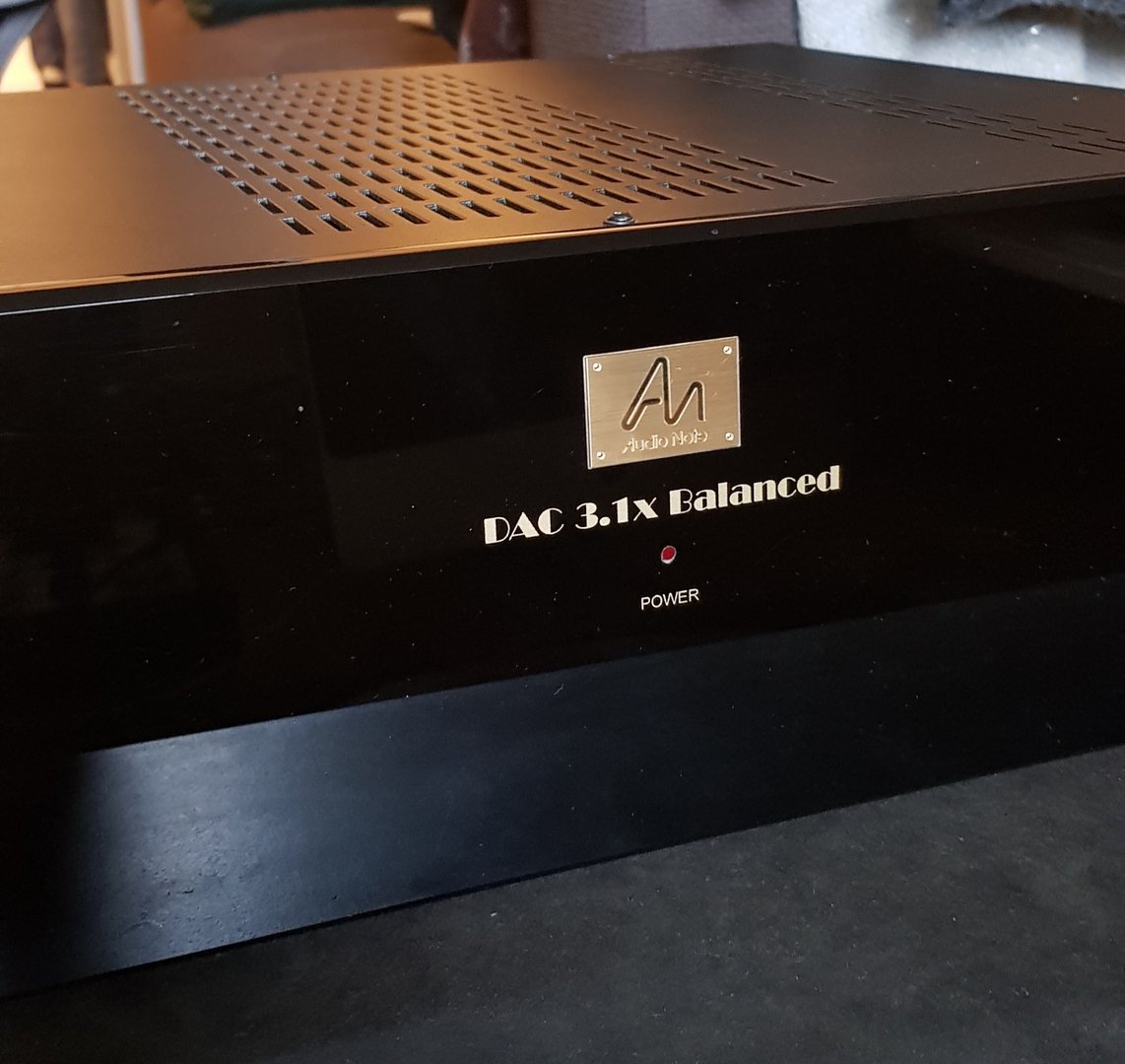

    Til nå har jeg kun eid AN kits-produkter, men nå kan jeg melde meg inn med et AN UK-produkt også. En vakker Dac 3.1x/II Balanced har klart ferden gjennom et Koronarødt Europa fra Belgia til Norge. UPS kom selvsagt idet jeg satte meg i bilen for å ta høstferie, så jeg rakk ikke koble den til engang. Jeg rakk derimot å dra frem umbrakoen for å ta noen bilder jeg kunne ta med til fjells, slik at gleden kan holdes vedlike noen dager😁

    Ser meget bra ut, veleik! Lykke til med høstferien, for å si det sånn! 😁
    Vakker sak det der :)
    Hva koster den? vanskelig å finne pris på AN UK syntes jeg

    Vis vedlegget 665137 Vis vedlegget 665139
    Gratulerer! Ser ut som du har fått med endel snacks. Men fortsatt god plass til mer, flere Black Gates og mer sølv. Og ikke minst sølv trafoer..
