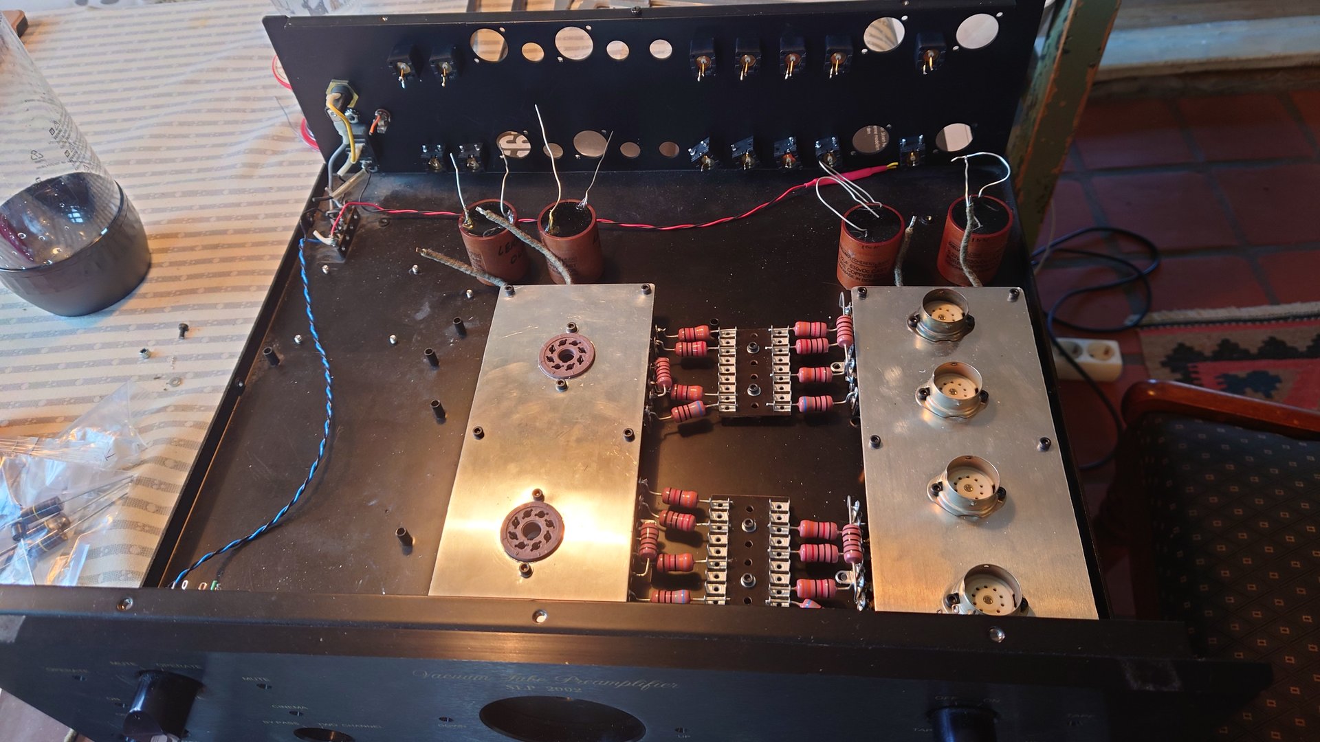

Hei! Vanligvis når jeg koppler et potmeter forholder jeg meg til 1,2 og 3 på pinnene, men med denne flotte AN atternatoren klør jeg meg litt i hode. Har søkt litt rundt på nettet, men finner ikke helt det jeg ser etter. Kunne noen forklart meg?

Er ikke de store (2W) i serie med signalet og så shuntes det mot jord med 0.5W tantaler?
EDIT:
The Audio Note stereo stepped attenuator is now available in 50K and 100K. It features 23 steps with heavily silver-plated copper contacts, it is a shunt type with the main load / Series resistor being a 2W Audio Note Tantalum and the shunt resistors being 0.5W Audio Note tantalum.

Takk! Det der ser logisk ut utifra hvordan atternatoren er koplet. Har bare ikke jobbet med en slik før og har ikke nok kunnskap heller til å forstå når et slikt skjema ikke fulgte med på kjøpet.

Har du skjekket om du kan ha DC spenning over potmeteret? Erfaring fra gitarforsterker med fancy DC blokking-kondesator som lekket gav spraking når volumekontrollen ble brukt. Ikke ulikt potentiometer med kontaktproblemer.

Bygger en rimelig ekstrem preamp her nå.. 😅 Vis vedlegget 869685
Ser heftig ut!
Den kom seg betraktelig, etter en solid rens av Olof. Vårt forsøk hjalp ikke så mye. Fremdeles et par av trinnene som ikke er helt lydløse, men ingen krise. De fleste rapporterer støy ved bruk av disse, så det forundrer meg ikke mye om du også får oppleve det.
