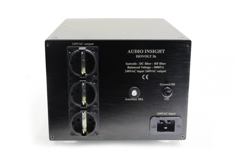

    Ser at det begynner å bli flere og flere som går for Isovolt fra OHC og Fredriksen.
    Men og jeg mener det bør være et men rundt at en støydempnings trafo som er priset i klassen 40 tusen pluss.
    Jeg har vel sagt dette mange ganger i tidligere tråder på dette forum uten at jeg kommer virkelig i mål og fått svar på hvorfor en skal gå for Isovolt og ikke tilsvarende fra for eks. Noratel.
    Ingen skal fortelle meg at Noratel lager et dårlig produkt og at Isovolt er så mye bedre at det er verd dobbel pris.
    I hvertfall så bør noen der ute kunne fortelle / bevise hvorfor Isovolt er bedre enn Noratel ISO 1-20 Støydempings-transformator.
    For det første er Isovolt på 3KvA. Mens ISO 1-20 er på 4,6KvA. Det er helt klart at jo større trafoen er jo bedre er det for anleggets pusterom. (Dynamikk)
    Bare der skulle dette gå i Noratel sin fordel. Begge har mittpunkt som gjør at spenning mot jord er fast 120v -0- 120v.
    Isovolt har et DC filter på primær siden. Det har ikke Noratel. Det vil si at Isovolt er 100% stille og gir ikke noe trafo støy.
    Om ISO 1-20 Støydempings-transformator gir noe trafo støy? Vel det vet jeg ikke.
    Og så er det selvfølgelig utseende!! Ingen setter inn en ISO 1-20 Støydempings-transformator i stereo racket.
    Den er bare ikke egnet for det. Den bør i beste fall stå i et teknisk rom eller lignende.
    Er det derfor alle vil ha Isovolt? Altså betale 20 tusen for at den ser bra ut i racket?
    Konklusjon min er at jeg ennå har til gode å se at noen svart på hvitt kan forklare meg hvorfor Isovolt er bedre enn ISO 1-20 Støydempings-transformator.
    Hvorfor skal en betale 20 tusen mer for Isovolt?

    Jeg kan bare svare for meg selv. Å ha en brummende trafo som heller ikke ser fin ut i finstua rett ved TVen..... Synes jeg hører kona: Du, den store stygge boksen som du har dratt inn i stua... MÅ den bråke slik!? Greit nok, hun er snill, men det får være visse grenser. Skillsmissegrunn heter det. Kanskje jeg skulle sette opp skilt på døra samtidig? Trafokiosk, høyspenning livsfare! :)
    Nei, hadde ikke likt det selv. Har hatt to effekttrinn fra ARC, begge hadde vifte som støyet. Ikke mye, men nok til at man hørte det i i pausen mellom sangene. En av grunnene til de ble skiftet ut.
    Og trafoduring er mye verre...
    Ellers er det DC filtrering i Isovolt. Og høyfrekvensfiltrering mot Common Mode og Differetial Mode RFI. Og i reklamen skriver OHFC at Isovolt har midtuttak på sekundærsiden av trafoen slik at begge spenningene i forhold til jord blir perfekt symmetriske. Noe mange isotrafoer ikke har.
    Dette minsker kanskje behovet for et ekstra strømfilter fra f.eks Isotek, Burmester og/eller PS Audio.
    Er nemlig opptatt av minst mulig bokser og dertil hørende kabler i stua. Og ekstra bokser og kabler er ikke gratis heller.
    Og: 3kVA er mer enn nok reserver for mitt anlegg ihvertfall. Det er jeg sikker på. Tror nok Geir Fredriksen vet hva han driver med. Adyton er nok minst like strømkrevende som min integrerte darTZeel...

    Der tror jeg at traff spikeren Finn M. De som har eget rom som de kan plassere en Noratel kan likegodt kjøpe den og spare noen kroner.
    De som må eller vil ha trafoen i racket bør gå for Isovolt. Har man ekstremt strømkrevende forsterkere så kan man jo kjøpe to.
    Lydforbedring vil jeg tro er ganske lik fra begge. Vet ikke om noen som har tatt en a - b test. Hadde vært moro om noen hadde mulighet til det og gi en uttalelse.

    Nå for et par dager siden fikk jeg en pent brukt Transparent Reference MM2x strømkabel i Posten som jeg satte inn mellom padden og forsterker istedet for Nordost Vishnu som satt der fra før.
    Resultat? Har ikke fått lyttet så mye ennå, men la raskt merke til at øvre mellomtone ble klarere og glattere. Langt ifra så store endringer som da jeg i vår byttet høyttaler- og XLR-kabler, men likevel meget viktig for musikkopplevelsen. Transparent Reference har god skjerm, bedre kvadrat og filtrerer i tillegg høyfrekvent støy (RFI og EMI) og er helt klart et bedre valg enn Vishnu til min forsterker.
    Jeg fikk dermed blod på tann, så nå er Isovolt bestilt! I sort, med levering 1. september. :cool:
    Samtidig fant jeg en pent brukt Isotek Sigmas til gunstig pris. Så nå er den på vei i Posten også.
    Og den siste lengden med Vishnu må jo også bort... den passer jo nå dårlig inn siden Isovolt tar C20 stikk, men også helt feil kabel å ha mellom vegg og Isovolt. Dermed må jeg jo ha en lengde med Transparent til! Så da tok jeg en tlf til Morten ;D
    Dette blir spennende utover høsten! Nå skal det testes. Har stor tro på at dette vil fungere. Det jeg er mest spent på er Sigmas, om den blir overflødig. I tilfelle er det jo ikke problem å selge den igjen...

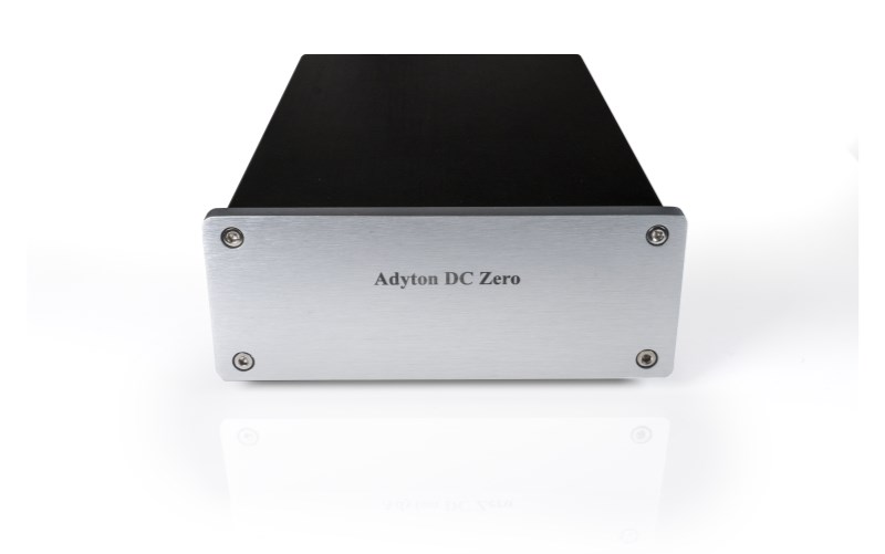

    Da er Adyton DC Zero lagt ut på siden til OHC. Prisen på 20 lapper tilsvarer vel under halvparten av Isovolt.
    Det kunne ha vært interessant å teste denne, da den også skal være spesialtilpasset det norske strømnettet. Min IsoTek Syncro reduserer helt klart trafobrum i mitt system, men i perioder er det likevel godt hørbart, så det er nok rom for forbedringer.

    Og her er min til 800kr.
    Fungerer også for det norske strømnettet.
    Kan få mye bra musikk for mellomlegget.

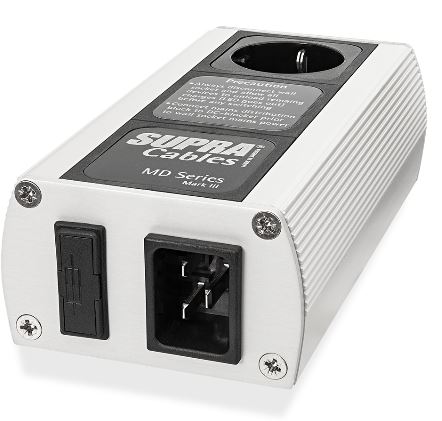

    Alternativet er jo denn til 3490... gjør det samme. Hvor mye DC de tilllater /fjerner bør sjekkes med produsent.
    https://njal.no/kabel/str%C3%B8m-filter/supra/supra-str%C3%B8mfilter-dc-blocker-md01-16-eu-dc-block-mot-st%C3%B8y-brum-og-during-35465-p0000027904
    PS. Har ikk egen erfaring med denne. Etter å ha fått nyforsterker er støygulvet -122dB, hører ikke engang sus med øret 2 mm fra membran, trafo er 100% stille. Så design av forsterker strømforsyning betyr en del....
