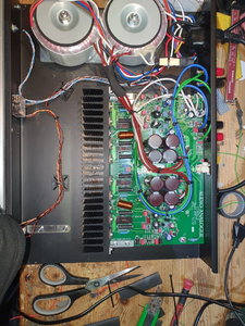

Er det noen som har innfo om denne ampen? Fikk den billig da selger trodde det var feil med den da den slo seg av ved lavt volum. Intet feil, den skal være slik. Irriterende, slår av tillkobling til høyttalerutganngen, og kun det. Ikke forsterker on/off. Det har jeg fikset.
Det jeg ikke har fått til er bias justering. Men finner ikke ut hvor målepunktene er

Hva måler du over emitter motstandene på høyre og venstre kanal?
Jeg kan sikker skaffe skjema og annen teknisk info, da jeg også selger AA.
Send meg PM.
