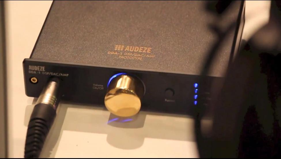

    Prototyp på DSP/DAC/AMP spesielt tiltenkt LCD-XC (lukket modell).
    DSP får vel noen av dere til å hoste så teén sprutær?
    DSP er fæle greier Tittentei:p spesielt for skapminimalister som meg, ingen ting unødig må komme i veien for det rene musikksignal.:cool:
    Spøk til side. Trenger virkelig LCD-XC DSP for å spille ok?
    Time vill tell.:rolleyes:
    ardilla gir ikke lyd fra seg her i tråden, får håpe han ikke satte noe i halsen og ble kvelt, hahaha.
    Ja, wire with volume knob, haha. LCD-XC har sikkert helt vanvittig bassrespons, så de må sikkert redusere den litt med DSP? Tror ikke du?
