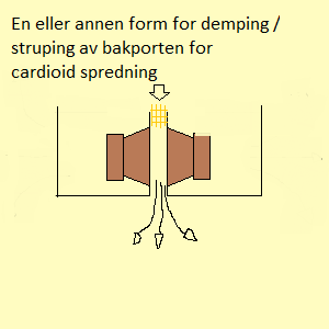

Her er en skisse av det jeg prøvde ut. Kaller det for symSLOB (c) SlukDesign 2012

Forsøkte meg med en Ascii-skisse men den ble bare rot, skal lage en paint-skisse av hva jeg tenker.
(Litt forskjellig fra dine skisser, men ikke sikkert det har særlig betydning)

Tok meg bryet med å "fikse" litt på Slukets design med tanke på cardioid spredningsmønster. Tanken er at baksiden av spalten er dempet og/eller strupt slik at mindre enn 50% av energien lekker ut den veien, og dermed bidrar til kansellering på baksiden. Men jeg har en mistanke om at vinninga går opp i spinninga siden man må øke pådraget tilsvarende.

Slik var det jeg tenkte ja. For og bakside av element kanselerer mot bakvegg (uten dempemateriale)?
