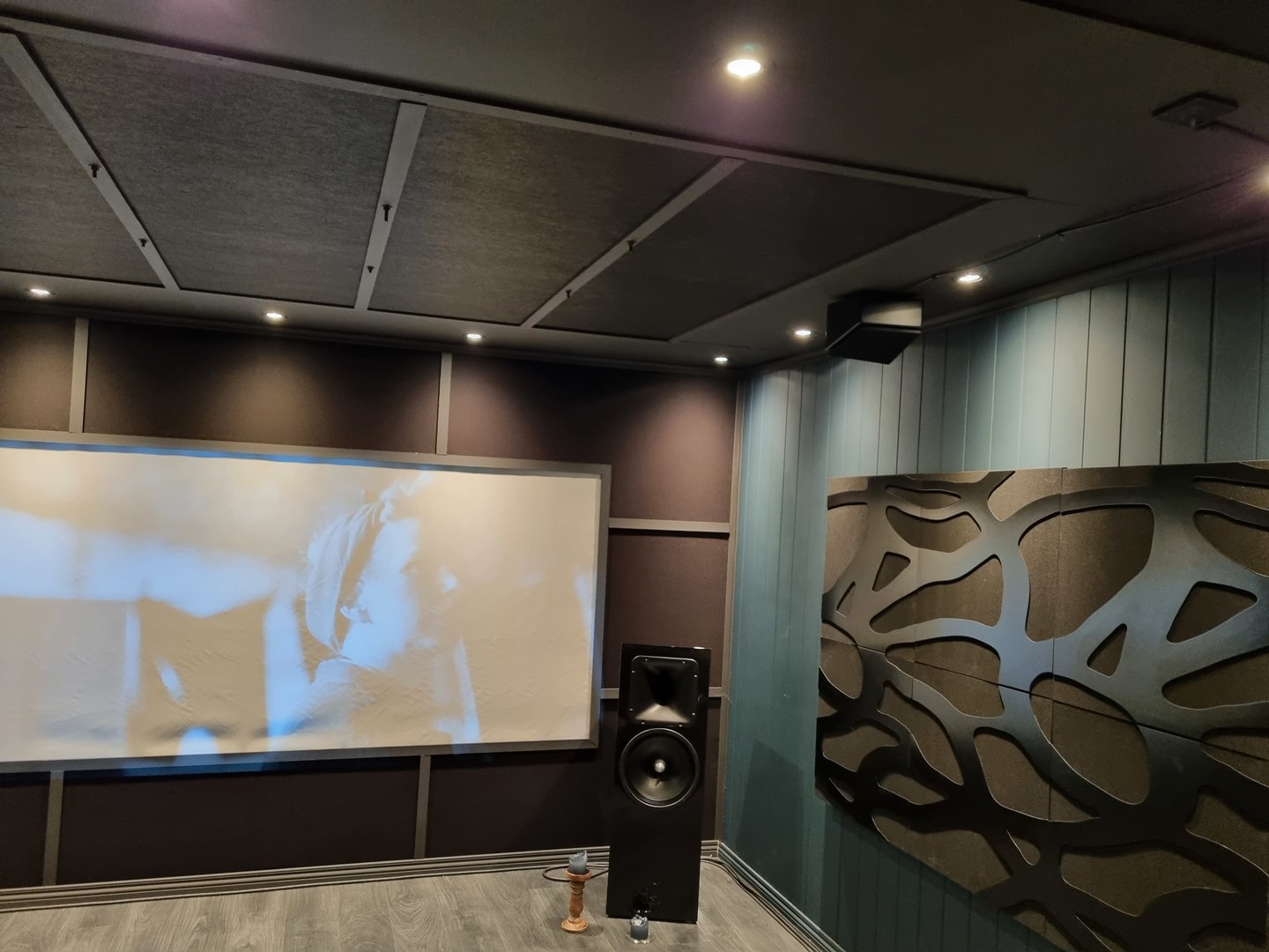

Låner denne tråden, mine atmos høyttalere er plassert for langt frem i forhold til den nye lytteposisjon. Men bør de også stå mer mot midten av rommet? Og hvordan bør de egentlig vinkles? Slik jeg har det nå, eller mot lytteposisjon?
Vis vedlegget 763494
De bør plasseres i samme bredde som front. De bør også vinkles mot lytteposisjon, jeg skal gjøre det samme for jeg har samme problemet. Har ikke funnet egnet takfeste enda. Si fra hvis du finner noe :)

Takk for svar :)
Jeg har XTZ S2 - så de har tilhørende takfester jeg bruker ;)
MarkusH
Jeg har mine front-atmos høyttalere med en vinkel på cirka 75 grader mot taket. Har ikke testet med noe laser eller noe sånt, men de er ikke langt unna midt smekk i senterstolen. Står også rett over frontene mine. Lagde takfester selv med 2"2", som jeg langskjærte en 15 graders ende på (som er skrudd fast til taket). Mine front-atmos er ikke vinklet i utgangspunktet da ...
