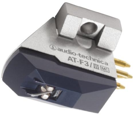

Er dette den billigste mc-pu'en på markedet som gir en solid bit av highend mc-ytelse? Jeg har ikke hørt den nye III'eren, men ser den får god omtale rundtom, og fås kjøpt for rundt 1500,- ferdig avgiftsbelagt til Norge.
