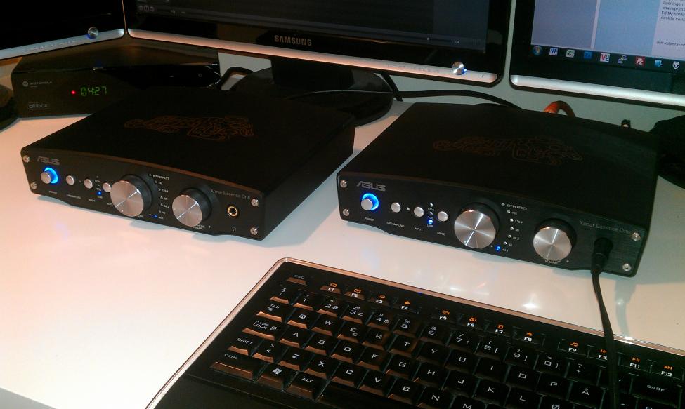

    Såpass! :D Har to stykker selv, tenkte å kjøre back-to-back testing med forskjellige opamper via hodetelefoner. :)
    Foregår en god del i den ASUS-tråden som er linket i quoten ovenfor. Den er veldig godt mottatt blant mange, men har også fått litt kritikk for upsamplingsalgoritmen og ubalanse i potentiometerne.
