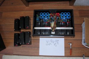

    Batteriene til min Emitter 1 Exclusiv begynner å bli dårlige. Klarer ikke å lade det helt opp og når jeg slår på forsterkeren går han helt i bånn på batteriindikatoren for deretter å gå opp til 7 av 10 på indikatoren i front. Kan likevel spille 3 - 4 dager uten å lade opp batteriet.
    Vet at Stereofil bytter batteri(er) på disse, men utfra bilder av innmaten ser det ut til å være 6 stk standard 6V - 1,2 Ah batterier som er koplet sammen.
    Er det noen som har kjøpt eksempelvis Panasonic batterier og gjort denne jobben selv? Slik jeg ser må dette være en helt kurant sak å gjøre selv.
    Tips/erfaringer mottas med takk :)

    Tror jeg svarer selv på mitt eget spørsmål :)) Plukket ut ett av batteriene og det var et standard Panasonic 6V - 1,2 Ah batteri. Bestilte 6 nye via en norsk forhandler. Nøyaktig samme betegnelse på batteriene. Kunne sikkert fått de enda litt billigere dersom jeg hadde sjekket flere steder, men kr. 1920,- innkludert frakt synes jeg er en fair pris og de er herved bestilt :)

    Da var batteriene på plass....de gamle batteriene til venstre..."koplingsskjema" foran :)

    Jobben tok en liten halvtime. Fosterkeren er nå slått på i standby modus. Det var allerede bra med strøm på de nye batteriene - 9 av 10 streker på indikatoren i front. Lar den stå å lade seg helt opp før jeg tester den. Jeg er litt spent :)

    Nice:) Det så rimelig enkelt ut å skifte dem? Regner med de kablene tilsluttet batteri er bare å dra forsiktig ut og like greit på igjen? Batteriene så like ut ja, bortsett fra ørsmå forskjeller på skrift og logoer bak..og det var lyd i boksen etterpå?:)

    Ja da var min kjære Emitter 1 Exclusive i tipp topp shape igjen! Forsterkeren var ikke til å kjenne igjen! Forsterkeren har helt tydelig blitt gradvis dårligere den siste tiden pga. batteriene. Nå er den tilbake i godt gammelt slag og i kveld har den levert varene så det holder! Dette var gøy :) Dette er som å få en ny forsterker igjen! Batteriene som ble skiftet har stått i siden den var ny - ca. 8 år. Anbefalt skifteintervall er ca. 6 år og det er helt klart at jeg kunne/burde ha skiftet batteriene tidligere!
    PS. Svært enkelt å skifte batteriene. Bare å løsne 4 muttere på de to aluminiumstengene som holder batteriene på plass. Vanlige kabelsko på ledningene mellom batteriene. OBS! Lag et enkelt koplingsskjema for å være sikker på at batteriene blir koplet KORREKT sammen. Hele jobben tok ca. en halv time.
