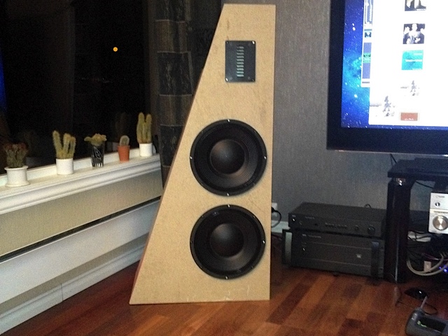

    Tenkte først å lage standard kassene til disse men i siste øyeblikk så fikk jeg et innfall ..... Hva med disse i OB ?
    Svært provisoriske baffler ble laget i hu og hast koplet opp og målt (Behringer Ecm 8000 mic / M Audio lydkort) så til Mac Mini´en som er «spilleren» min etter cd samlinga fikk sparken til fordel for losslessfiler.

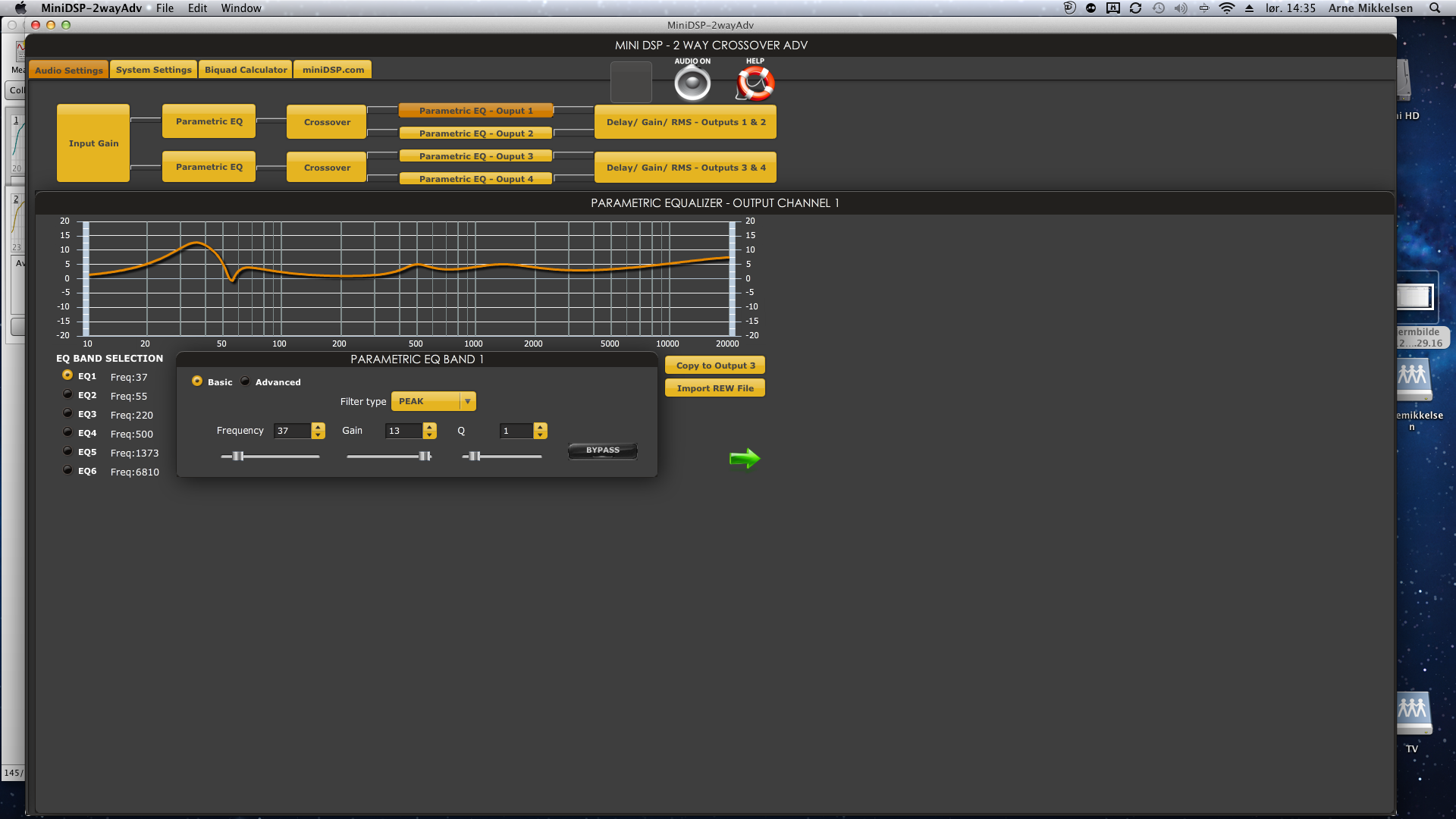

    Mini DSP er også kjøpt i det siste og filter og eq ble laget her......
    Delte på 1200 hz / 48 LR mellom bassene og Tpl 150.

    Et par H baffler på på 50 x 50 x 50 cm ble produsert i kjelleren og satt på siden av bafflene med 12 tommerne,var i utgangspunktet skeptisk til disse i OB med kort xmax og lav Q... Men så feil kan man ta,dette spillte faktisk enda bedre og med mer trøkk og dypere ned... Har brukbart output til ca 30 hz og mer enn nok lyd i de fleste tilfeller.

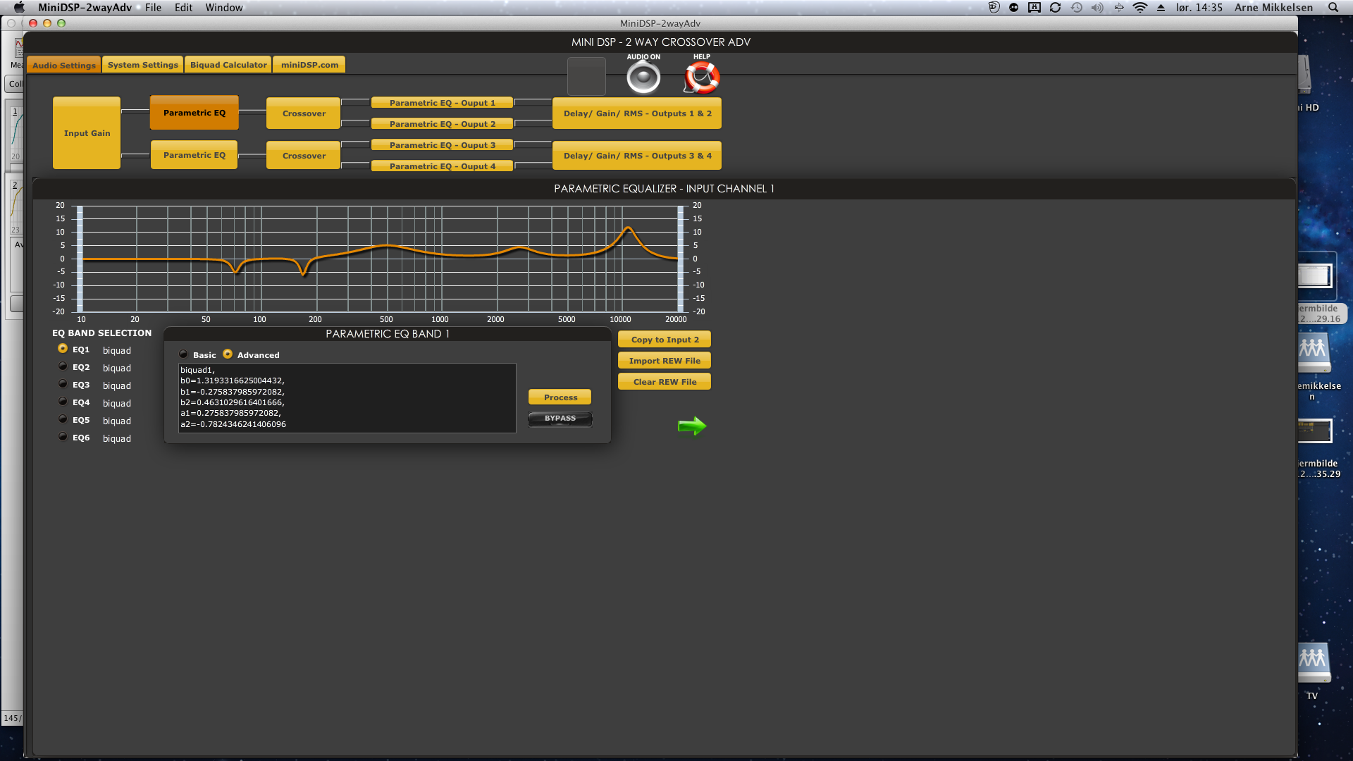

    har du satt opp minidsp'en manuelt, eller tatt i bruk biquad eksportering fra REW?

    Har både importert fra REW og laget noe Eq selv,grov justert selv så latt REW gjøre sitt og så litt lyttejustering til slutt.

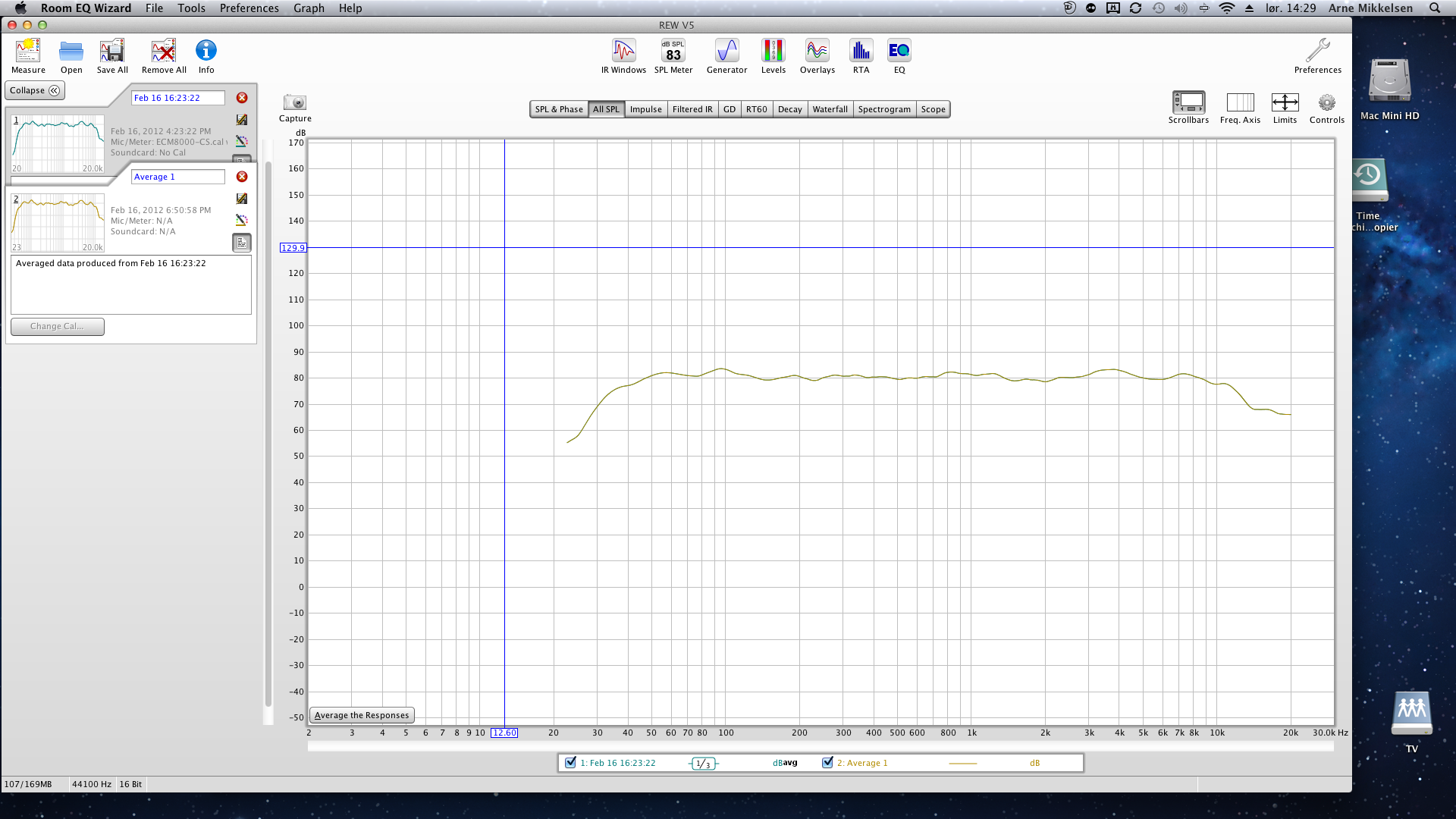

    Kult! Frekvensgangen var veldig fin. Har du mye demping i rommet? Akustisk materiale?

    Frekvensgangen er rimelig bra ,dette er med 1/3 smoothing,så den lyver vel litt..
    Har ikke noe demping i stua forløpig.
