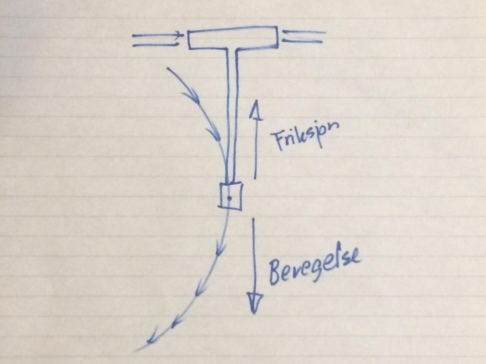

    Men hele poenget med en tangentialarm er jo at den ikke skal ha overheng, eller offset.
    Nettopp igjen. Ingen overhang eller underhang og den vil stå stille. Men nåla har en overflate, så en liten vinkel på kraften vil det være likevel...Teoretisk
    Men nålespissen er jo symmetrisk, så med 0 overheng vil delen av spissen bak nullpunktet trekke utover og delen foran trekke innover, så da blir der jo null. ;)
    A
    ANM
    Molekylen beveger slik Zomby tegnet, i en kurve. Vektoren av den resulterende friksjonskraften vil ikke stå 100% parallelt med armen, men tilnærmet.
    Men føler det blir mye på kryss og tvers. Trodde ikke Zomby hadde problem med skatingforklaringen, men min påstand om rillefriksjon? Kan ikke se at tegningene adresserer det?

    Skate og antiskate på radialarmer er greit forstått. Men jeg ser ikke hvordan det kan være et tema på en tangentialarm. Det er det hele.
    Har ikke sagt det er et tema. Bare sier at nålen har et areal større en 0 og vil se den kurvede banen til vinylmolekylenen. Bare nerder litt..

    Friksjonskraften mellom snøen og skiløperen virker fremdeles bare motsatt retning av den veien skiene beveger seg relativt til snøen. Den skyver han jo ikke sidelengs.

    The particle's velocity is tangential to the turntable - I've indicated this by the dotted line. Because the turntable is rotating, the point on the turntable immediately under the particle is accelerating towards the centre at a=rω2a=rω2 where rr is the radius of the turntable and ωω is the angular velocity.
    If there were no friction the particle would travel in a straight line (along the dotted line) at constant velocity and we'd see the particle fly off the turntable.
    If instead we see the particle stay in place on the turntable, there must be a force accelerating it, and that force must act in the direction of the acceleration i.e. towards the centre of the turntable. That force is of course the friction between the particle and the turntable, so the friction acts towards the centre of the turntable.
    A
    ANM
    The particle is placed on the turntable where the black dot is. At this instant the particle is stationary with the turntable skidding underneath it. The frictional force acts in the direction of the relative velocity between the particle and turntable, so at this moment the frictional force is tangential.
    The particle accelerates in response to the frictional force, so some very short time later it has moved to the position shown by the open circle. I'm assuming the time is short enough that we can assume the particle has moved in a straight line: I've exaggerated the particle motion on the diagram to make the argument clearer.
    Anyhow, because the particle has moved in a direction tangential to the turntable the direction of the relative velocity between the particle and turntable has changed. That means there is now a component of the frictional force downwards as well as in the original direction. The result is that the particle is now accelerated downwards as well as to the right. If you watched the particle it would follow a spiral centred on the centre of the turntable until it reached the edge and flew off or came to rest relative to the turntable. In either case the net result is that there has been an acceleration towards the centre of the turntable i.e. there is a component of the fictional force acting towards the centre.

    Her var det mye rart i diskusjonen om skating. Saken er så enkel som at om vi trekker en linje gjennom armens rotasjonspunkt og nåla så ser vi at denne linja ikke går gjennom senterspindelen på platetallerkenen. Denne avstanden mellom senterspindelen og denne linja kalles på utenlandsk for offset. Det er friksjon mellom nåla og plateriila (gudskjelov, ellers hadde vi ikke hørt mye fra en platespiller). Denne friksjonskrafta gir derfor et lite moment som vil drive nåla inn mot midten. Dette betyr at skating-kraften (egentlig skating-momentet) varier over en plateside. Husk at ved avspilling på 331/3 så varierer hastigheten fra over 50 cm/s ytterst og ned til ca 15 cm/s innerst på ei plate. Også, selve musikkstykket vil ha en liten innflytelse på kraften (derfor ser vi at nåla noen ganger ikke klarer å spore ordentlig).
    En tangentialarm satt opp uten overheng vil ikke være utsatt for skating fordi friksjonskraften da er vinkelrett på offset, og vi har derfor ingen kraftkomponent som gir innoverrettet kraft.
    (tegning med skiløpern i bakken er heller ikke helt korrekt, for her var det mikset ltt for mye med hvilke krefter som virker på hvilket legeme)

    Skating skjønner vi. Det er ikke skating som beveger pickupen fra ytterst til innerst på plata. Vi prøver jo etter beste evne å unngå skating. Og i hvert fall ikke på en tangentialarm uten overheng.
    Utklippene på engelsk vet jeg heller ikke om jeg kjøper. Men ja, jo. Det må jo finnes en motkraft til den som skapes av sentripentalakselerasjonen, som er den som virker på pickupen mot spindelen, OG som skaper friksjon mot ytterrilla. Likevel er det ikke friksjonen i seg selv som gjør dette. Den kan bare virke fra pickupen på plata, tangentielt på rillene, som en brems.

    De siste tegningene, ANM. Er ikke denne partikkelen fri til å akselerere i alle retninger? I motsetning til pickupen som holdes fast i rillas rotasjonsretning, men er fri til å bevege seg sideveis og opp og ned i forhold til denne?
    A
    ANM
    Synes du/dere faktisk skal sette dere inn i definisjonen på friksjon før dere fortsetter, fordi det hersker ingen tvil om at rillene i platen utgjør en friksjon med både en statisk og kinetisk verdi som holder nål på plass og tvinger arm mot senter. Definisjonen er enkel og utelukker ikke synlige ujavnheter med veldefinerte vinkler. Tyngdekraft er også ivaretatt i friksjonens enkle formel.
