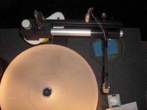

Denne, har til og med digital avlesing av VTA. Spiller som en kule her hos meg også ;D
MG-1 Tangential arm, koster mellom 3 og 4 tusen ny fra USA. Rudi og FallenA har også gode erfaringer med denne!

WOW! Riktig lekker var den også!
Har du link til produsent og forhandler?
For tre-fire tusen er det vel ikke inkludert noen luft-pumpe (dersom dette er nødvendig på denne armen da).

Den er lekker, og nei det følger ikke med pumpe. Jeg kjøpte pumpe fra Danmark (fantes ikke norsk forhandler av de anbefalte Alita pumpene), den kom på 2-2,5k. Kan sikkert bruke andre og rimeligere alternativer også, men det var denne pumpa som ble anbefalt. Rudi ha tidligere uttalt at denne armen spiller på nivå med Airtangent armen, og det er rimelig sensasjonelt. Det største problemet med armen, er at den er så billig at den ofte ikke matches mot godt nok utstyr! Link til produsent her; http://airtech.atspace.com/

Hva Rudi har testet av armer aner jeg ikke, men jeg vil tro at han ikke bare slenger om seg med slike uttalelser.
Jeg ser jo at han har rimelig bred erfaring med armer og PUer ;)
MG1 armen er som sagt et meget godt kjøp, og mye for pengene.
Man har her også digital avlesning på VTA, med justering i 1/10mm.
Min erfaring med VTA justering er at det er særdeles store endringer i både lydbilde og klangsignatur ved justeringer helt ned i små mål. F<orskjellen mellom en 140g plate, og en 200g pressning er faktisk større enn man skulle tro.
Jeg vil også anta at også er stor forskjell på hvor kritisk den enkelte PU er mtp. VTA.
Min Grado Statement, med VdH s1 nål er meget kritisk på dette området, og jeg kan ikke annet enn å lovprise mulighetene MG1 gir meg med justering.
MG1 armen er også meget grei å sette opp. Den er også en meget god match på både mitt og gut_mans drivverk. Disse er vel konstruksjonsmessig ganske like ditt eget nyebestillte drivverk (GRATULERER forresten :))
Jeg kan nevnes at på mitt og gut_mans drivverk har det vært montert en god del meget habile armer.
Mørch UP4 (med div armrør), MicroseikiMA505MKIII, SME IV, FR-64 FX.
Disse er alle meget gode armer, men ingen spiller i nærheten så dynamisk, balansert, og oppløst som MG1.
Hvordan denne står seg mot Airtangent osv. aner jeg ikke, men Rudi nevner vel også at dette er den beste armen i prisklassen under 20K, så da er det vel litt å gå på ;)
