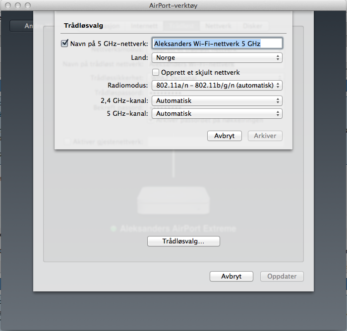

Løsning hos meg: Sett opp routeren med to nettverk, ett for 2.4ghz og ett eget for 5ghz. Sett alle enheter som skal streame lyd til 5ghz nettverket og resten av røkla på 2.4ghz. Så er det slutt på droputs her
Prøv dette :)
Hvordan setter jeg opp Airport Extreme med to nettverk?
Huker av for eget navn på 5ghz nettverket der

Merk at hvis du tillater b/g trafikk på 5GHz båndet så bremses dette ned til 2,4GB speed limit.
