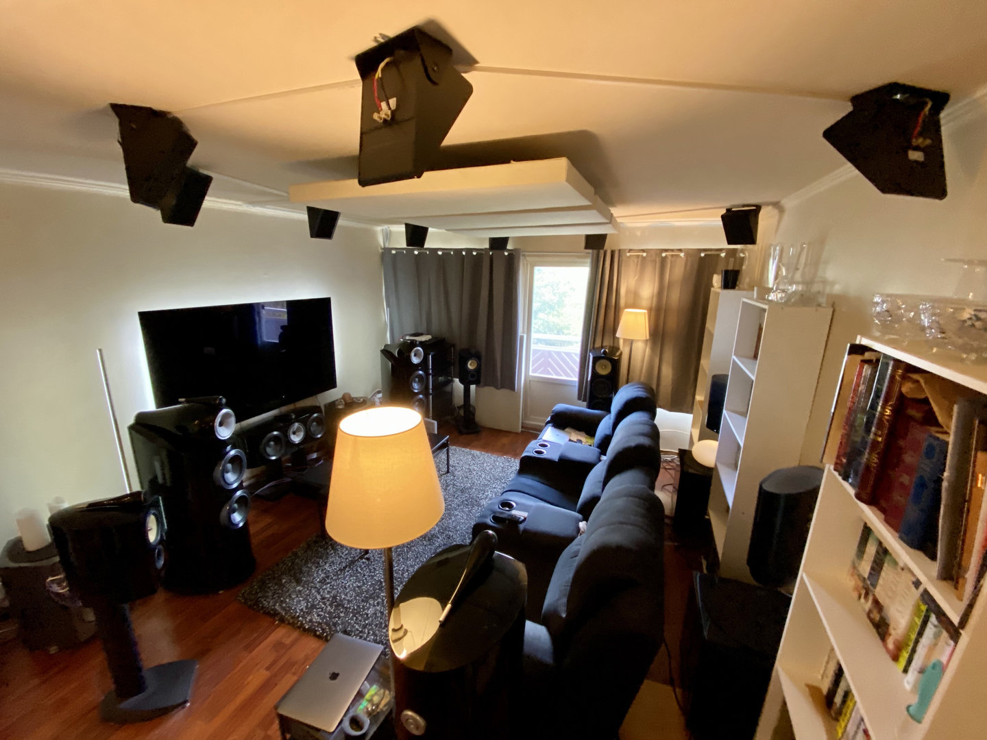

Alt går gjennom Trinnov Altitude32, men funker også fint direkte koblet til TV.
Lydplanke du liksom :eek:

Tøff uttalelse når du aldri har hørt på resultat i nettopp dette rommet :)
He he, ja jeg vet det er et killer anlegg 😉, men måtte bare da rommet nok er den eneste svakheten jeg kjenner til 😊.
