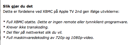

Virker som om det er noen issues med 1080p. Så vidt jeg forstår skal selve A4 prosessoren være i stand til å dekode 1080p uten problemer, men Apple har vist laget en eller annen begrensing på utgangen som gjør at den ned skalerer til 720p igjen på vei ut? Virker jo helt toskete, men Apple har jo en tendens til å vite best, alltid hehe. Vi får håpe en eller annen nerd klarer å komme seg rundt denne begrensningen.

Kan virke som de har tatt litt i når de sier den støtter 1080P da, eller funker det? Blir spennende og se.

Japp blir spenndende. Enig i at det er å strekke sanheten litt når de sier at det støttes. Poenget er vel kanskje at boksen klarer å tygge 1080p filer, men de blir foreløpig desverre nedskallert til 720p på veien ut. Teit, men sånn er det av en eller annen vis grunn gjort av apple :)

I følge de som har laget og portet XBMC til iOS(Dvs A4/arm arkitektur) så skal den helt fint kunne dekode 1080p, begrensingen ligger av en eller annen grunn på utgangen til AppleTV2. Jeg har testet den tyngste 1080p filmen jeg hadde(Avatar) og den spilles av, men det hakker, enkelt og greit. I følge forklaringen til de som kan dette skal hakkingen man opplever da komme av selve nedskaleringen fra intern 1080p til 720p. Har ingen måte å verifisere eller bekrefte hva som stemmer her, men at resultatet (foreløpig?) blir hakking på 1080p materiale kan jeg bekrefte.
