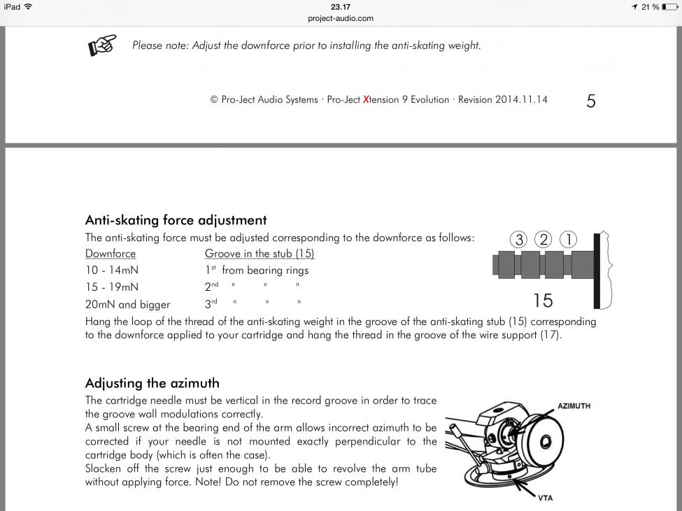

Reckomenderat stifttryck på Cadenza blue är 2,5 g och enligt Project's manual ska du välja det yttersta spåret sett från basen när du sätter din anti-skating. Project använder sig av mN där 10mN=1 g. Yttersta spåret tar sig av stifttryck på 20mN och över.
2,5 gram borde inte vara några problem på yttersta spåret, men som ottone skriver måste du kanske lägga till vikt.

Jeg har fulgt manualen og satt loddet på den ytterste rilla. Har forsøkt forslaget til ottone, å skru ned stifttrykket. Fikk da stiften til å stå i ro der jeg satte den på den blanke plata.
Etter jeg stilte spørsmålet jeg brukt mer tid på korrekt "assimutt" og slått meg litt til ro med det som står i manualen til spilleren ang. antiskating. Synes dog det er litt vel lite presist det opplegget project har. Om det ikke er et mål at armen skal stå i ro på en blank plate må jeg enten la det ligge eller skaffe meg testplate og be samboeren finne frem oscilloskopet sitt.

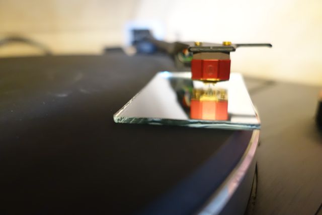

En metode for å justere denne er å bruke en liten speile som du legger på tallerken. Vertikallinjen på PU skal følge rett gjennom speilbildet. På Cadenza har du rette linjer i front av PU som gjøre dette enkelt å se.
Om ikke nålen/stiften sitter 100% rett i huset vil det kunne gi et avvik, og man må evt kompensere for det.
Litt dårlig bilde, men..:)
Sjekk også at VTA (Vertical Tracking Angle) er riktig. Tonearmen skal løpe paralellt med tallerken når det ligger plate på. Mitt tips er å justere denne slik at den er paralell med en tynn 80-talls plate, slik at PU havner litt bakpå med eks.vis en 180gr (tykkere) plate.
