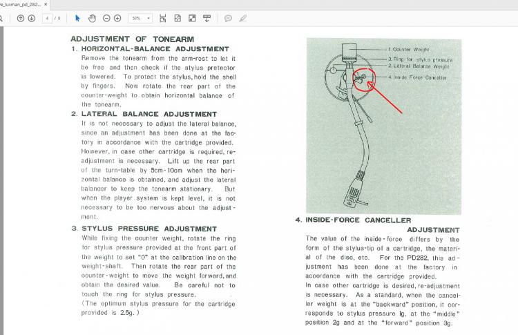

Jeg finner ikke helt ut av hvordan anti-skating settes på Luxman 282. Noen som kan gi noen tips?

Sett den på det samme som stiftetrykket, så er det ikke halvgalt

At den skal ha det samme er for så vidt greit. Men Luxman 282 har ikke et eget hjul til dette som f.eks Technics og mange andre har, så spørsmålet er vel mer hvordan det gjøres.

Den har jeg lest og den sier ingenting om det. Kanskje det betyr at den ikke trenger en slik setting?
Jeg er veldig fersk i vinylverdenen, så dere får tilgi evt. dumme spørsmål fra meg.

Står jo på side 4, skalaen går fra 1 gram opp til 3 gram....du må flytte på det vesle loddet...
Som nevnt er jeg helt fersk innen dette og det står ikke en dritt om anti-skating på side 4 eller andre steder i manualen for den del. Det står derimot om inside-force cancelling, jeg var ikke klar over før nå at dette er det samme.
Så nå har jeg lært noe nytt, takk for alle svar.
