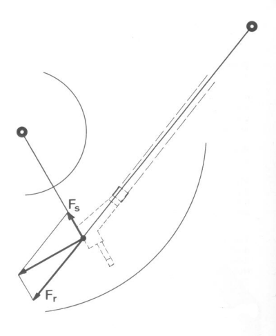

For praktisk hifi har diskusjonen liten eller ingen betydning, da det holder med å vite at stiften trekkes innover. Konsekvenser (langtidsslitasje på riller og stift og forholdet mellom bakenden av kantilever og de stasjonære delene oppi pickupen) og "motgift" er det interessante der. Men teoretisk skjønner heller ikke jeg åssen spørsmålet er likegyldig, i den grad jeg skjønner hva dere snakker om. Stiften trekkes jo i en bestemt retning.
Jeg har aldri sett noe annet enn at skating-krafta går mot sentrum av plata (Oakley: "normal to the groove tangent"). Forskningsartikler, innlegg på nettet, hjelpeguider i å stille inn pickuper osv. osv. -- alle som har greie på det (og ikke snakker om sentrifugalkrafta eller sentripetalkrafta o.l.), sier at stiften trekkes mot sentrum. Om det er det dere diskuterer og ikke noe helt annet.
Platesentrum er det som "bestemmer" retninga på friksjonskrafta, som under stiften alltid er vinkelrett på sentrum. Trekker en ei linje fra armens omdreiningspunkt til platas omdreiningspunkt, ei linje fra armens omdreiningspunkt til stiften, og ei linje fra stiften til platas omdreiningspunkt, får en halvdelen av et parallellogram. Trekker en ei linje parallell med linja stift--armomdreining, fra rilletangenten foran stiften til platas omdreiningspunkt, får en fylt ut parallellogrammet. Jeg forstår ikke dette helt sjøl, men jeg har oppfatta det som at nøkkelen til hvorfor stiften dras akkurat mot platesentrumet, ligger der. (Rillekrumming, som så vidt jeg husker noen nevnte i forbindelse med platesentrum, har det ingenting med å gjøre, da dette også gjelder uten riller.)
O
OldBoy
Helt enig i at diskusjonen ikke har noen praktisk betydning. Dette er bare teori.
Hvis vi tar en rent statisk betraktning, med utgangspunkt i at rillen er helt sirkulær (det er jo ikke sant, den er "en vibrerende spiral", men det er en helt annen sak) er up's tegning velegnet til å forklare hvorfor nål og arm ikke beveger seg innover:
1. Langs tangenten trekkes nåla av den navnløse friksjonskraften i up's tegning.
2. Rillen dytter nåla utover med en kraft nøyaktig lik, men motsatt av Fs. Denne kraften er vinkelrett på rillens tangent i nålas berøringspunkt, og forlengelsen av den går altså gjennom platas senter.
3. Armens opphengspunkt trekker i nåla med en kraft nøyaktig lik, men motsatt av Fr. Denne kraften går langs aksen opphengspunkt-nål.
Vektorsummen av disse tre kreftene må bli null, ellers ville ikke nåla ha holdt seg på plass, verken i pick-up'en eller i rillen.
Figuren til up er sånn sett korrekt, og er egnet til å forklare hvilke krefter som virker på nål, rille og opphengspunkt. Figuren illustrerer også veldig godt hvordan kraftdiagrammet vil se ut hvis vi får for stort overheng, noe som kan skje hvis armen er feiljustert (for lang) eller at nåla spretter over den innerste rillen og begynner å vandre ukontrollert inn mot platens senter. Da kan det bli ganske store krefter ut av det.
Måten FZ gjør det på, med å tenke krefter vinkelrett på aksen opphengspunkt-arm, er også korrekt, men er mer egnet til å forklare og beregne hvilke dreiemomenter som oppstår og som skal motvirkes av antiskatingtiltakene våre.

Det er helt riktig som det er skrevet tidlligere at det ikke har noe med sentripetal- eller sentrifugalkraft å gjøre.
Jeg er også enig i at det ikke har rare praktiske betydningen.
Men jeg er ikke helt enig i forklaringene som har kommet.
Jeg ser det slik:
Stiften utsettes for en kraft med retning langs stiftrøret. Denne kraften kan dekomponeres i en komponent med retning langs ei linje gjennom opplagringspunktet for armen og stiften, og en annen komponent vinkelrett på denne. Og det er denne vinkelrette komponenten som skal utlignes med antiskating.
Denne komponenten behøver altså slett ikke peke mot platesentrum, men dersom alt er korrekt justert inn vil den jo i praksis gjøre det med god tilnærming.
Dersom dere svelger denne forklaringen kommer jeg kanskje til å skrive litt om sentripetal- og sentrifulgalkraft ved en seinere anledning. Jeg har inntrykk av at det trengs litt oppklaring rundt dette.

Det som jeg håper blir utfallet av denne diskusjonen er at den går såpass langt at noen med de rette kunnskapene setter opp en modell og tester ut den variable kraften som påvirker. Tenk om vi kunne fått i stand en mer riktig antiskate kraft som var variabel i forhold til plassering av PU på avlesningsbuen.
Men hva skjer da, når stiften suser gjennom denne "vibrerende spiralen"?

Da skjer nok noe helt annet enn det vi har diskutert her.
Som en del av debattantene har vært inne på allerede: I praksis snakker vi om en variabel skatingkraft. Avhengig av hvor på platen stiften befinner seg, både på grunn av variabel sporingsvinkel og endring av relativ hastighet mellom rille og stift. Avhengig av om stiften pløyer seg gjennom energisk diskant eller rolig bass. Avhengig av hvor ren rillen er, og stiften er. Sannsynligvis forskjellig skatingkraft fra plate til plate.
Jeg ser det slik:
Veldig lett for meg å svelge den, gammeln. Det er jo det jeg har skrevet i ørten innlegg over. Har du ikke lest dem, eller....?

achri-d skrev:
Jeg har hengt med figuren hans og det er altså kraften F som gir opphavet til momentet M=FH som trekker pickupen inn mot spindelen. Antiskating A må derfor ideelt sett være A = -M = -FH for enhver posisjon innover platen. Mvh.
Og siden H er konstant (?), og F er konstant (? i hvert fall uavhengig av den lineære hastigheten til vinylen relativt stiften) så er skating kraften konstant over hele platen?
Men vil ikke skating kraften ut fra denne betraktningen være tangentiell til sirkelen som armen beskriver, og hvis den ikke går gjennom senter til platen, så gjør heller ikke skating kraften det?
Et par spørsmål til dem som forstår up sin tegning som riktig:
1. Hvis vinkelen mellom den umerkede kraften og Fr er 0 grader, da har vi en situasjonen for en tangential arm, og Fr = den umerkede og Fs = 0? (det vil si at der egentlig virker en kraft i retning motsatt av den umerkede med samme størrelse?)
2. Hvis Fs alltid er normal på den umerkede, hva skjer med Fs og Fr (størrelse og retning) når vinkelen mellom den umerkede og Fr økes fra 0 opp mot 90 grader?

ch skrev:
A. Og siden H er konstant (?), og F er konstant (? i hvert fall uavhengig av den lineære hastigheten til vinylen relativt stiften) så er skating kraften konstant over hele platen?
Det er veldig vanskelig å kommentere når man ikke kan ta med seg figurene på en enkel måte.
Svar: ja. Hadde man kunnet være sikker på at vinkelen var null hele tiden, kunne man ha vridd pick-up-innfestningen slik at nålopphenget pekte i denne retningen. Noe à la det man ville ha fått med en uendelig lang arm.
Svar: Dette vil oppstå når armen peker i retning senter av plata, hvis den er kortere enn avstanden til sentret, eller ligger over senter av plata, hvis den er lenger. Da vil friksjonskraften trekke armen vinkelrett sidelengs, og det vil kreves uendelig kraft fra rillen og fra Fr. I praksis er det ikke noen riller der, men hvis det hadde vært riller der, vil ikke rillen klare å overføre uendelig kraft, og stiften vil sprette over rillekanten lenge før vinkelen blir så stor. Med kraftig skurring som følge. Hvis rillen virkelig ville være i stand til å holde igjen stiften, ville kraften bli så stor at platetallerkenen ville bli holdt igjen og stoppet.
Ingen har sagt noe om at F er konstant, den er en funksjon av krumningen 1/r hvor r er radien og av hastigheten i rillen.
ch skrev:
Og siden H er konstant Et par spørsmål til dem som forstår up sin tegning som riktig:
up sin figur er ikke gal - derimot er hans anvendelse av parallogramloven, i.e. vektoriell sum av krefter gal. Fs=0 om vinkelen mellom den og F er rett. Mvh.

OldBoy skrev:
Er det ikke et tankekors at du har en fysisk modell som tilsier at en normalkraft på et par gram (stiftrykket) som igjen gir opphav til den umerkede friksjonskraften, kan gi opphav til krefter som går mot uendelig når en vinkel endres?

achri-d skrev:
Jeg har oppfattet at kraften F har sitt opphav i friksjon. Det er riktig at friksjonkoeffisienten er en funksjon av blant annet av hastighet, men med de relativt små endringene i hastighet vi har med å gjøre her, ville nå jeg anta at en konstant verdi for koeffisienten ville være en god nok approksimasjon for denne diskusjonen.
Men hvordan får du F til å bli en funksjon av krummingen?

ch skrev:
OldBoy skrev:
Nei, her stemmer både teori og praksis.
Alle praktiske forsøk, for eksempel ved at man spenner opp og haler og drar i snorer i forskjellige vinkler og måler de kreftene som trengs for å oppnå balanse, viser at ved veldig ugunstige vinkler, kan det bli behov for svært store krefter for å balansere selv ganske små krefter. Dette blir særlig merkbart hvis man trekker på tvers av det man egentlig prøver å oppnå. Da må man bruke enorme krefter uten egentlig å oppnå noe som helst.
Når det gjelder pick-up'er og riller, blir jo aldri kreftene så store, fordi stiften hopper heldigvis over rillekanten lenge før det blir alvor. Men altså: gitt at stiften virkelig hadde holdt seg i rillen, og gitt at vi hadde satt opp armen så idiotisk at slike vinkler som det er snakk om her, kunne oppstå i praksis, så ville det ha vært snakk om store krefter. I hvert fall så store at det ville kunne skade både rille og pick-up.

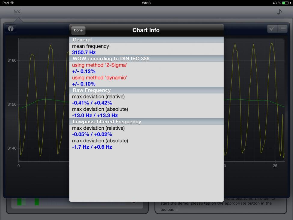

Dette er fra mitt innlegg på vinylengine:
I am going to test my cartridge a bit further when I get an analyzer app on my Ipad, external soundcard is also on its way, along with camera connection kit.
Preliminary I have done one measurement, to check crosstalk, and it didnt go very well I think.
I played a 1khz tone in the left channel only, and a track of 1 khz in the right channel only. I also made a channel balance test.
The 1 khz tone test results for left channel was :
Left : -7,4 db peak volume
Right : -22,6 db peak. Diff 15,2 db
This is 15,2 db separation
The 1 khz tone test for right channel was :
Right : -6,5 db peak
Left : - 35,5 db peak Diff 29 db
This is 29 db separation
This is not too good….
The stereo balance look ok I think :
But the crosstalk looks like this:
