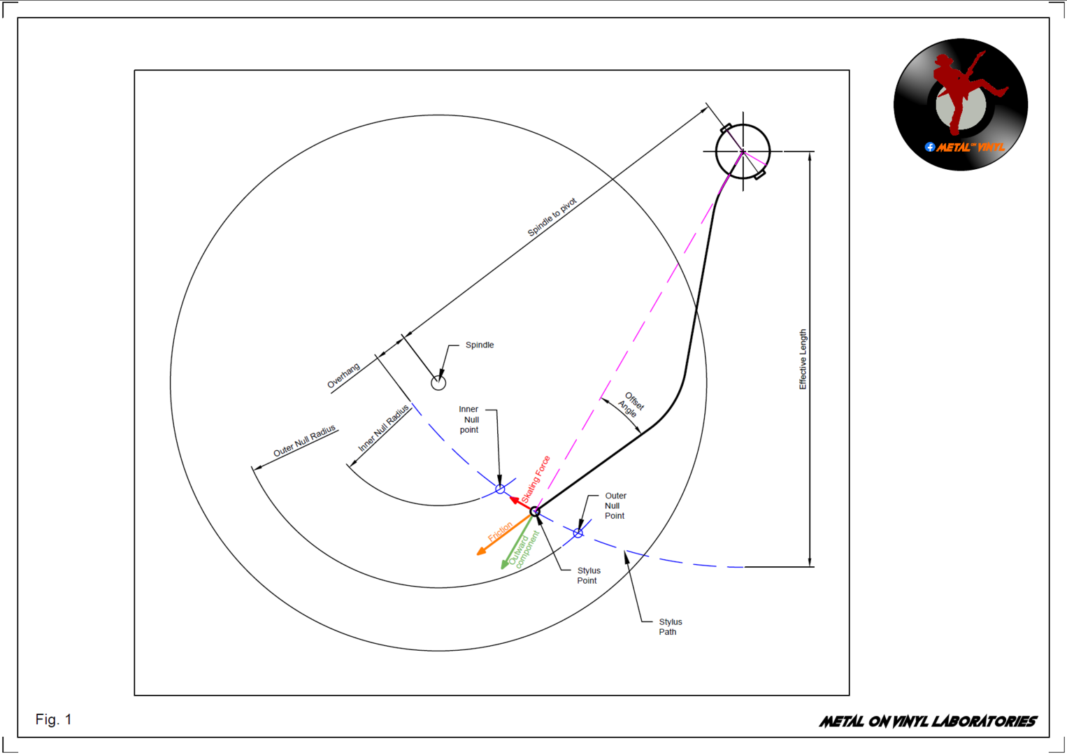

    Ikke helt. Skating-kraften skyldes at armen er opplagret slik at en linje fra lageret til nåla ikke står tangentielt på rillene, men i en noe spiss vinkel, slik at summe av kreftene på nåla fra rillene, også har en komponent innover mot spindelen, som skyver den innover.
    Dazed
    29.01.2003
    20.540
    7.230
    Friksjonskreftene fra den roterende plata virker på stiften i en retning som er tangentiell med rillene, bort fra armlageret. (Rød kraftvektor).
    Siden denne ikke er parallell med en linje fra armens omdreiningspunkt til stiften, vil denne kraftvektoren ha en komponent parallell med denne linja (Blå kraftvektor) og en komponent som virker normalt på denne, mot spindelen (Grønn kraftvektor). Denne siste er det som forårsaker skating, og som må motvirkes av en like stor, motsatt kraft utover (anti skating).
    ...og når jeg faktisk tenker gjennom det, burde det fungere finfint å kalibrere dette med en plate uten riller, slik at stiften ca. midt på plata ikke beveger sg hverken innover eller utover. Vi ønsker jo at når stiften kjører i rillene, virker den i utgangspunktet ikke med noen krefter på hverken inner- eller ytterrillene. Dette er oppfylt når pickupen står stille på en plate uten riller. (Siden skating-kraften varierer fra ytterst til innerst på plata, er det greit å bruke ca. midten på plata for å få det riktigst mellom nullpunktene/et godt gjennomsnitt.)

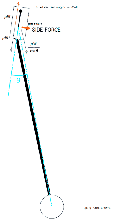

    Hele konseptet med antiskating synes misforstått av mange.
    Jeg har bl.a. hørt "teorier" om at dette er en kraft som nå legges på armen for å motvirke sentripedalkraften som
    oppstår når tallerkenen snurrer. Eller også for å motvirke sentrifugalkraften. Bare tull selvfølgelig!
    Skatingkraften - som vil trekke radialarmen innover platesiden - skyldes pickupens (offsett) vinkel i forhold til dens
    akse (radie). Og BARE DET! Den kan enkelt beregnes med en formel; μ x W x tanθ, der μ er friksjonskoeffisienten
    mellom stiften og rillen, W er stifttrykket (i mN) og θ er offsettvinkelen (i grader)...
    Som navnet tilsier er det en "skøytekraft" som tilsvarer den som oppstår, når man går på skøyter. Men i motsetning
    til skøyteløperen som kompanserer "takene" med det ene benet (som tilsvarer skatingkraften), kan ikke tonearmen
    kompansere med motsatte "tak" med det andre benet (som ville tilsvart antiskatingkraften). Derfor påfører man i
    plate spillersammenheng en konstant kraft; antiskatingkraften - som til en hver tid vil trekke armen utover platesiden.

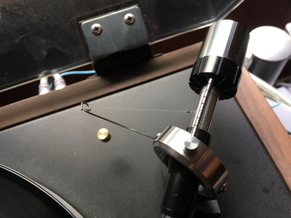

    Kraften påføres enten med et fjærsystem, et magnetsystem eller ved å benytte hengende lodd (gravitasjon).
    Da antiskatingkraften er konstant, mens skatingkraften kun er tilstede så lenge stiften er på plata, vil dette innebære
    en praktisk utfordring da man senker armen med armliften. Er det for lite friksjon mellom overflaten på liften og under-
    siden av tonearmsrøret vil "treffpunktet" for stiften ende opp lenger ut på platesiden enn "der man siktet". Løsningen
    på dette er å øke friksjonen på liftens gummi kontaktflate (eller undersiden av armrøret). Gammel gummi "stivner" og
    blir "glatt", noe som lett kan fikses med litt aceton (påføres, gis virketid, for deretter å tørkes av...).
    Da tangentialarmer ikke har noen offsettvinkel, vil det ikke påføres noen skatingkraft. Ei heller noe behov for en
    antiskatingkraft. Men det finnes også radialarmer som unngår hele problematikken med å ha pickupen montert rett
    (uten offsettvinkel) på tonearmen. Disse er skjeldne, men de finnes... Bl.a. i DJ-miljøet (ReLoop RP-8000 Straight) :
    Men, den som har gjort mest tankearbeid rundt dette er Herr Koichiro Akimoto ved VIV Labs:
    Han mener at det er såpass mange utfordringer med antiskating, at det er enklest å unngå hele problematikken.
    Selv om dette innebærer en langt større vinkelfeil enn det man typisk finner på tonearmer som har offsetvinkel.
    En "offsettarm" vil ha to punkter; HTA-1 og HTA-2 der vinkelfeilen er 0 grader. For å oppnå dette (i samsvar med
    en gitt geometri) må pickupen monteres med et "overheng".
    En "nulloffsettarm" vil kun ha et punkt; HTA der vinkelfeilen er 0 grader. Dette legges langt inne på platesiden
    tilsvarenede HTA-2 på en "offsettarm" for å unngå kombinasjonen av vinkelfeil og lav periferihastighet. Men dette
    innebærer også større vinkelfeil ytterst på platesiden. Geometrien innebærer at pickupen monteres med et "underheng".
    Her er det masse nerdestoff å kose seg med: https://www.audioart.no/Home/Produkt/186

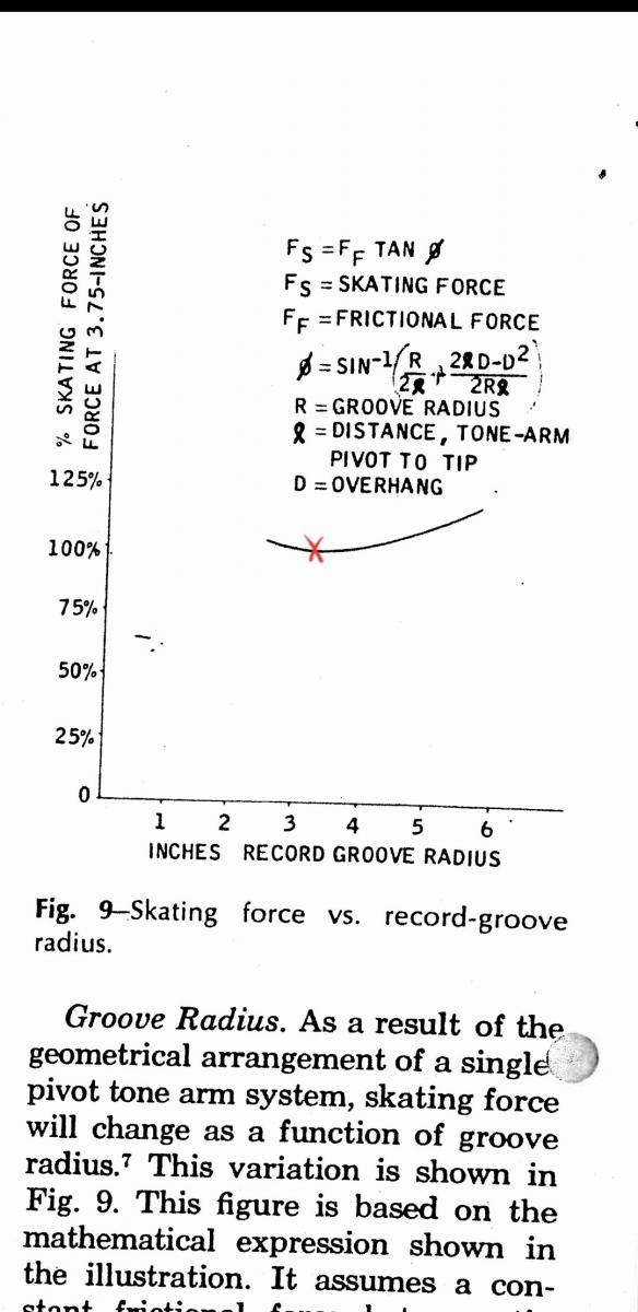

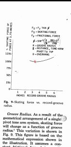

    Jo, helt intuitivt ville jeg nesten tro det; at det er friksjonen av pickupens vertikale kraft mot plata som opptrer her. De sideveis bevegelsene/ujevnhetene utliknes vel av nålefaneopphenget/ettergivenheten. I alle fall til en veldig stor grad, slik at forskjellen blir liten nok. (Selvsagt vil det forsvinne bittelitt energi her, men...) Det vil jo være veldig enkelt å se når man har utliknet kreftene innover og utover med en blank plate.
    Jeg har aldri eksperimentert så veldig med akkurat anti skating, men jeg har jo både HFN testplate og blanke platesider, så kanskje jeg skulle gjøre noen forsøk. :)
    Forøvrig varierer jo skating-kraften med hvor langt inn på platesiden stiften er, så helt 100% nøyaktig får man det uansett ikke. Kun for akkurat den avstanden der man justerte for. ... og det betyr nok ikke all verden i den store sammenhengen. ;)

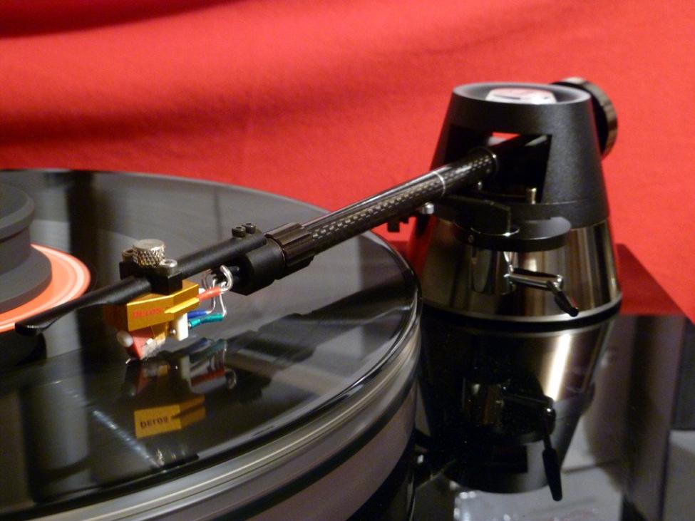

    Hei Gunnar
    I The Well Tempered Classic står spindel til tallerken og tonearm i silicon. Antiskating justering har ikke noen markering. Ortofon og Clearaudio sine testplater uten distortion. Sporer både 90 og 100 men da ikke distortion
    Har to blanke plater fra Audio-Consult, har gitt opp de da de gir forskjellig resultat.
    Syntes Andreas Vollenweider/White Wind låt vel "nær", forsøkte en halv omdreining på antiskating hjulet. Det hele ble mere avslappet. (Har ikke tort å nevne det bortsatt fra min The Well Tempered venn.)
    Har i ettertid justert overheng og Angular offset (Zenith). Har brukt Stevenson geometri Dr. Feickert Protractor.
    Azimuth og VTA er tidligere justert.
    Til min store overraskelse er rillestøyen borte.

    Der behøves ingen nål i rillen i skæv vinkel for se skating-tendensen udfolde sig.
    Skating-tendensen udfolder sig også på helt glatte plader.
    Ja?
    Hvis du har tangent-tonearm eller mulighed for at låne en, kan du prøve justere pu for langt frem (længere frem end tangenten) og se der ikke er skating-tendens med den, selvom nålen, derude forbi tangenten, principelt er vinklet i fh til tangenten. :)
    Det er ikke nålas sporingsvinkelfeil jeg snakker om. Se bildet jeg la ut.

    Da er det punktet på plata som jeg har krysset i rødt du refererer til? ca 3,3-3.7 tommer inn på skiva fra senter.

    Jeg har ikke laget den. Kurven viser skating kreftene vs hvor du er på plata. Det er kurve laget ut fra mange tester. Greit å tenke på ved fin justering.

    Ja, siden skating skapes av sporingsvinkelfeil og offset-vinkel, vil den variere fra ytterst til innerst på plata. Noen mener at man bær ha nok AS til at armen dras saaakte innover sånn ca. midt på plata.
    Sånn ca. er bra nok. :)
    Jeg tegnet denne forleden for å forklare det i et annet forum:
