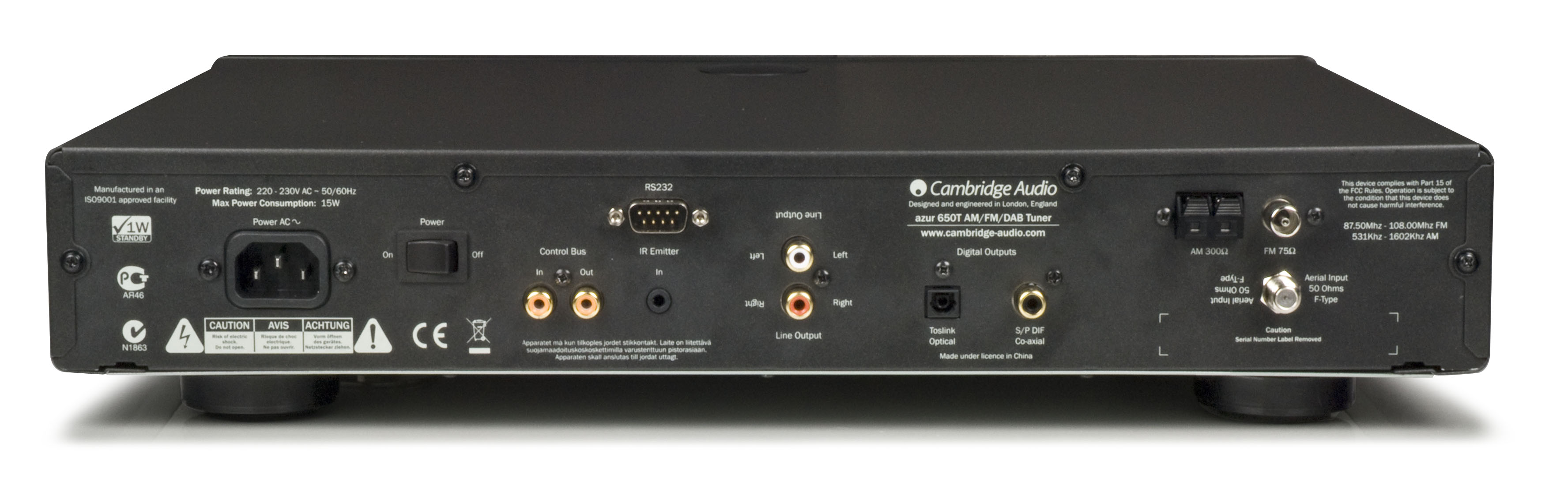

Etter noe leting fant jeg følgende som en start:
Cambridge Audio Azur 650T, bakside
Jeg formoder at antennekontakten er maken til den nederst til høyre på bildet av Cambridge Audio Azur 650T?
I så fall snakker vi vel om en F-type hunnkontakt på baksiden av radioen?

Ja, den ser lik ut den du her viser på bildet. Det er meget mulig den heter F type, og det er en hun.

Det ser ut som om Cambridge Audio nå har fjernet Cambridge Audio Azur 640T fra sortimentet og kun produserer Azur 650T DAB+ / FM / AM RDS tuner. Azur 640T ble beholdt i sortimentet en god stund etter at Azur 650T ble introdusert.
En viktig forskjell mellom de to modellene som er relevant i denne sammenheng, er at Azur 640T kun har én tunermodul som håndterer både DAB og FM, og derfor (vel) kun har én antenneinngang. Azur 650T har derimot fått to separate tunermoduler: én for FM + AM og én for DAB (MP2) og DAB+ (AAC+). Azur 650T har følgende antennekontakter:
  • 50 ohm F-Type (DAB)
  • 75 ohm (FM)
  • Loop Antenna (AM)
Azur 640T har følgende:
  • Antenna Input Impedance: 50ohms
Brukerveiledningen for Azur 640T:
[Side 6]
Aerial
The 640T has an F-type screw connection aerial for both FM and DAB
signals
(supplied).
Extend the lead and attach it to a window frame or wall, or move around
the room, where reception is best
In an area where signals are weak, it may be necessary to use a 75 ohm
unbalanced-type outdoor antenna.
Har du forsøkt den medfølgende antennen som brukerveiledningen nevner ovenfor?
