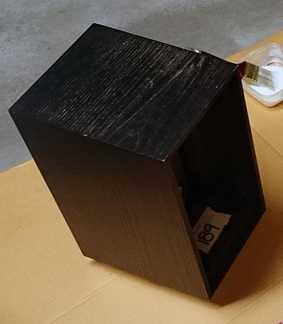

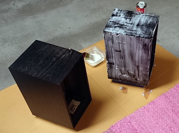

Hva bruker du her ? er det for å fjerne den gamle lakken?

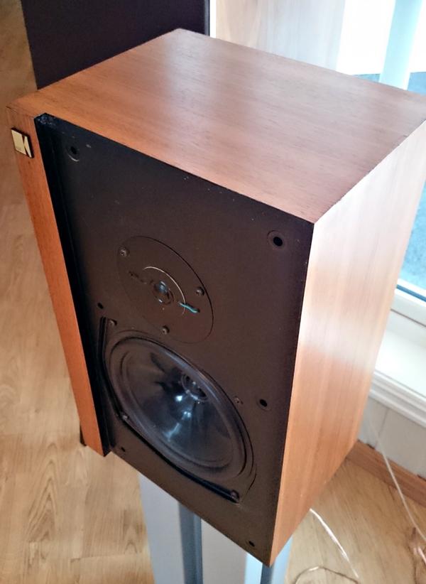

Det tror ikke jeg, for LS35A har ikke så dypt kabinett.er ikke dette selveste LS35A ?

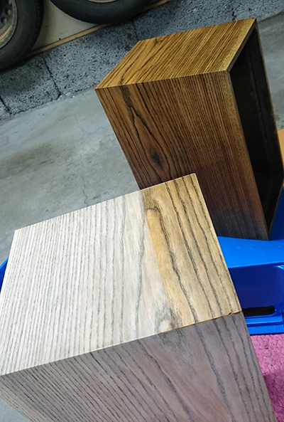

Jo takk, det ser lovende ut.Flott!

Malingsfjerneren er helt korrektHøyttalerne er ikke lette å kjenne igjen, men kan det være noe klassisk fra Spendor? SP3?
Men malingsfjerneren kjenner jeg igjen, Duxola Power Gel.
Og resultatet av den er overraskende fint, må jeg si.
Du er nært, Epos ES11 -Kan det være Epos 14, synes det ligner litt.
Mission cyrus 782 .770 Freedom![]()
Stort sett bare kjemikalier - den ene KEF'n hadde en misfarging på toppen, den ble pusset forsiktig med en slipematte/svampBrukte du sandpapir for å pusse ned de Kef høyttalerne eller kun kjemikalier ?
