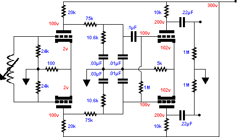

    Mulig jeg har tungt for det, men forstår ikke at det er fullbalansert hvis - inn er på samme potensiale som signaljord ut. Uansett hvordan det er koblet.
    A
    ANM
    Nettopp! XLR er koblet som en RCA og blir konvertert til balansert i rørtrinnet. Den er ikke fullbalansert
    A
    ANM
    Vel, etter svaret jeg fikk fra Mc, så taper nok selger mine penger...
    Trondmeg
    28.12.2003
    13.309
    8.697
    Så du liker lyden, har egentlig kjøpt den, men vil angre fordi mc-trinnet fra en naturlig ikke-balansert pickup er SE? Prinsipielt er det vel riktig......

    Får en jo til å lure på hvor balansert de andre "fullbalanserte" produktene er. C220 skal f.eks. bare ha balanserte inn- og utganger, der C2300/2500 skal være "skikkelig" balansert.
    A
    ANM
    Du kan mene hva du vil, men det er fullt mulig å drive et balansert trinn med en pickup. Hvorvidt det gir noen fordeler eller ei er overhodet ikke temaet. Men det er tydelig viktig nok til at McIntosh vil gi inntrykk av å tilby muligheten.

    Ja vet du hva, den gjør det, men når svaret jeg får er følgende:
    Hi Andre,
    Yes, it is balanced.
    - skyller det en bølge av irritasjon over meg.

    Såså, ikke noe problem med at det er kjipt med feilinformasjon. Ikke noe å ta på vei for. Jeg uttrykte meg nok bare litt mer retorisk enn nødvendig. Og jeg vet at fullbalansert går fint idet jeg har VTE RTP3D som langtidsprosjekt og den er ekte fullbalansert om enn hybrid(ish)

    Hi Andre,
    MP1100 active circuitry is internally fully balanced. There is no such thing as a balanced phono cartridge as they just have a ground and hot connection on each channel. Once the left and right cartridge signals enter the MP1100 the signals are balanced in the active circuitry which means the circuits are fully differential which allows the cancelation of common mode noise and distortions.

    De sier fullbalansert, men det er vanskelig om enn umulig å fatte er korrekt. Hadde vært interessant å se bilde (helst krets) av første forsterkertrinn

    Det er vel ikke noe vesentlig som ikke er "på stell", hvis man ikke er veldig streng. De har jo en slags balansert/adskilt topoligi i signalveien fra XLR-pluggene inne i RIAA-kretsløpet såvidt jeg kunne forstå (FWIW), og at det står "BAL" på inngangene er riktignok feil, men jeg tipper 99% av alle produsenter med XLR-kontakter på apparater med SE topologi kaller dem "balanserte", så det er bare "sånn det er". Neida, det er ikke riktig, men siden riaa-trinnet er bra på så mange andre måter, og du er fornøyd med det, er det kanskje ikke et så stort ankepunkt at det bør sende hele boksen på dør?
    Sannsynligvis finner man slike ting i nærmest alle produkter hvis man går dem tett nok etter i sømmene. Hvis man er ute etter villedende markedsføring i hifi-bransjen, finnes det større fisker. ;)

    Produktliteraturen (brosjyren, nettsiden og brukerveiledningen) og utførelsen av produktet, gir absolutt inntrykk av at XLR-inngangen på phono-trinnet er balansert/differensiell. I den grad dette har vært et moment i kjøpet av boksen, og det ev. visere seg ikke å være tilfelle så har jeg absolutt forståelse for en smule forargelse.
    Dersom XLR-inngangen kobler PU på samme måte som en hvilken som helst ubalansert phonoinngang, så skjønner jeg ikke at McIntosh tar sjansen på å bli avkledd som uredelig - «fullbalansert» ... not. Et par ord i produktilteraturen og spesifikasjonenen hadde ryddet det av veien. Jeg har litt vondt for å tro at McI tar en «spansk» vri, det er litt for mye prestisje i fall på unødvendig villedende hentydninger.

    Nei, XLR deler løpet til RCA pluggene. Det er absolutt ingen problem for meg at man velger å koble pickup til en SE topologi, men synes det er greit at man tydelig opplyser om dette. På den annen side er jo prinsipp-skjemaet trykket på toppen og der legger de ikke skjul på at vi snakker om at pickup er koblet SE mot en diff amp.

    Helt rett igjen KJ det er nettopp det som ergrer meg.
