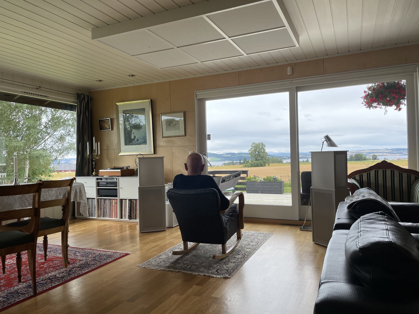

    Det blir jo etter min fattige fortstand som en glatt veggflate som sender en god del resonans ut i rommet, altså lyd som legges på det som opprinnelig kommer fra høyttalerene men det kan godt hende det ikke utgjør det helt store som jeg tror.
    Kan sikkert få gjort mye med en miniDSP 2x4. Aldri prøvd selv og sikkert mange meninger om det er veien å gå…..

    Flatskjerm er ikke bedre enn en glatt vegg, men heller ikke verre. Frontveggen min er et skyvefelt i glass. Jeg får ikke sett opera, men utsikten er grei nok. Det viktigste i oppsettet mitt er ar det er langt til alle vegger og at høyttalernes utstrålingsmønster er nær et perfekt dipol-åttetall. Bilde.
    I ditt rom tror jeg at jeg hadde "drept" frontveggen slik jeg har gjort i taket over lytteområdet, og om lister og karmer skrangler hadde jeg gått på med hammer og spiker.
    Ser du har montert noe i taket der ja. Har tenkt tanken. Jeg regner med det er hult med kun en diffusjonsåpen duk under hvor det hele absorberer lyd og ikke reflekterer?
    Mine tanker er å skru en 30mm lekt som en ramme rundt hele takflaten over og ett par meter foran anlegget hvor det hele til slutt dekkes med en slik duk som strammes, stiftes og klemmes med list under.
    mulig det blir en form for led-stripe rundt det hele før duken blir lagt. Det er iallfall en tanke jeg har.

    Det er 10 cm akustikkplate som vel absorberer 90% i virkeområdet. Når du først skal gjøre noe slikt gå for 10 cm dybde. da virker det noenlunde frekvenslineært ned til ca 400 Hz.
    Det tviler jeg på at jeg har takhøyde til men skal ofre det jeg kan 👍. Kommer nok til å lage det selv da jeg er snekker, fremfor å kjøpe kostbare hi-fi løsninger.

    Hva har du? Her er det nominelt 240 effektivt 235 cm, og 225 cm under platene (feltet er 180x120 cm). Har du en plantegning av rommet ditt?
    Det er i stuen jeg har anlegget og langt i fra ett ideelt lydrom. Huset er i fra 1924 så ingen standarder ute å går her.
    Har ikke målet i hodet men jeg tipper det nå ligger på ca 2250-2300mm. Takhøyden altså.
    Har foreløpig ingen plantegning nei, men kan lage det. Kan ta bilder også, slik at du/dere ser hva situasjonen er.

    Jeg har også anlegget i stuen, men i et stort typehus fra 1976. Fordelen med plasseringen er at området mellom høyttalerne er et gangareal. Ulempen er at jeg ikke kan ha en TV mellom. Den er på en annen vegg med et lite lydanlegg til.
    Det jeg tenkte med plantegning var å få et inntrykk av høyttalerne og og lytteposisjonens plassering i rommet. Det kan være noe å hente der.

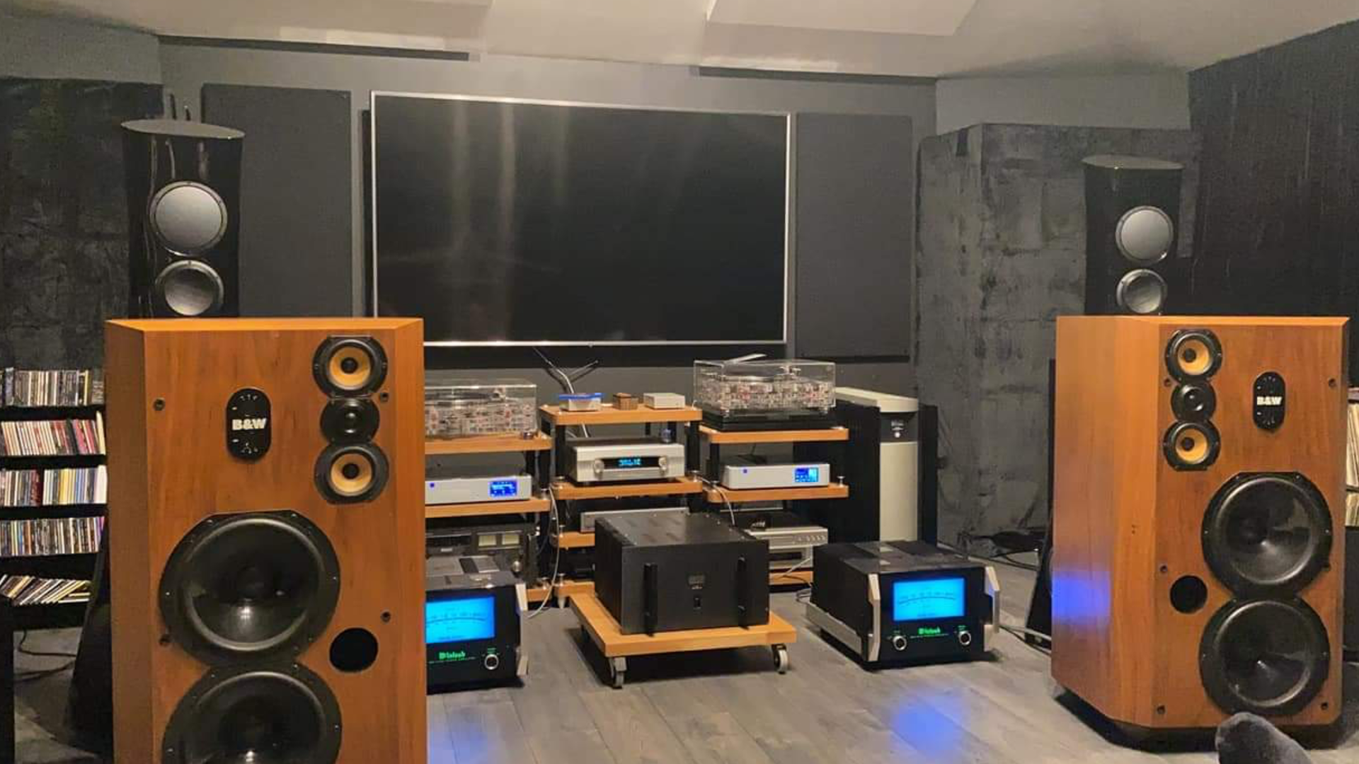

    Og jeg som trodde jeg hadde noe unikt 😩😄
    Der var det mye annet flott også da 😍
    De Mcintosh effektforsterkerne der er alldeles nydelige å se til iallfall. Har aldri hatt gleden av å høre de men ble selv veldig fornøyd med hva min C48 gjorde med lyden til mitt anlegg. Før den brukte jeg en HK690 som forforsterker.
    Hva heter den effektforsterkeren du har i midten og hva i all verden slags monster et det som står til høyre for platespilleren der?

    Monsteret er Mark Levinson, no 53 kanskje. Monoblokker.
    Jeg venter jo selv en oppgradering fra min nåværende Rotel RB1090 til en Mark Levinson no332, som selvsagt blir en liten tass i forhold til no53 men for meg forhåpentligvis og trolig en forbedring hva angår lydkvaliteten. Hva angår lydtrykk/mengde er muligens Rotelen hakke vassere men jeg tror faktisk ikke det.
    Jeg kommer tilbake på dette. Har laget en grov skisse allerede men den må nok finpusses litt før jeg tør dele den 😊

    Min tanke var jo å få innvestert i en MC300 men ble frarådet det av han jeg kjøpte 808 av. Han hadde prøvd det meste på de sa han (som f.eks 1,2kw monoblokker fra Mcintosh) men han frarådet meg å gå for Mcintosh når det gjelder effektforsterker til å drive 808.
    Det var foresten da jeg lærte meg utrykket "Donald-watt" som han da brukte angående Mcintosh 😄
    Han som fikk meg på ideen om og isteden gå for en ML332, noe han mente ga en atskillig bedre lydkvalitet.

    Det er sikkert disse du har nå, jeg hadde de bare hjemme på oppbevaring en stund. ML 33 og ML 3 er det som er avbildet. Mcintosh er 1,2 kw blokkene som var fra samme eier som B&W
    Skjønner. Det jeg har nå er en Mcintosh C48 forforsterker og en Rotel RB1090 som forhåpentligvis blir byttet ut med en ML332 (som er lagt av til meg) etter hvert.
    Her har du en skisse/plantegning i en målestokk på 1:25 sånn omtrent, sånn som det står nå.
    Fant jo ut at alt sto litt skeivt i forhold til at jeg prøver å få sweetspot sentrert mot sofaen og måtte flytte litt på alt og det hele tok sin tid.
    Nå står alt riktig og har dessverre ingen mulighet til å flytte hverken høytalere eller sofa fra der de står.
    Høytalerne står ca 60-70 cm fra bakvegg og den til venstre står sånn ca 15cm fra veggen til venstre.
    Fra panna mi når jeg sitter midt i sweetspot er det 5 meter til hver høytaler, målt med laser 😆
    Gjennomsnittelig takhøyde er 2200 hvor dragere bygger ca 20cm
    Det totale målet på langsiden er 6460. Fikk det ikke med på tegningen med mindre en legger sammen målene som står.

    Takk for plantegning, @Kjell-Ove 808! Nå skjønner jeg.
    Har du en løs stol som er behagelig å sitte i og samtidig lett å flytte på tilgjengelig?
    Om så foreslår jeg at du eksperimenterer litt med lytteavstand. Begynn med noe radikalt: Sett deg med slik at du har hodet i forkant av vedovnen, spill litt lavere enn hva du er vant med, lytt litt og fortell hva du synes om lyden.

    Helt enig med Valentino. En tilnærmet likesidet trekant er det optimale. Jeg er ganske sikker på at trådstarter ville fått seg en åpenbaring. Sofaen står alt for langt unna og man vil ikke få noe stereo perspektiv, om det er noe å trakte etter da selvsagt. Men lyden ville vokst betraktelig i dybde og bredde opplevelse.

    Jeg vil presisere at stolen bør være enkel å flytte på. Jeg bruker selv en ganske nett gyngestol fra 1950-tallet både til lytting på toppen av den likesidede trekanten og til hodetelefonlytting i hjørnet ved elektronikkhyllene.
    Høyttalerne er store, men MTM-konfigurasjonen er liten, så de tåler helt fint at man sitter 1,8-2 m unna.
    At jeg ikke hadde tenkt på det du 🤦‍♂️
    Selvsagt har jeg en godstol på hjul. Finnes det menn uten?
    Begynte som du sa, kanskje 1,5 meter unna og merket som @Polka nevner, stereoperspektivet forandret seg til…ja ett ekte stereoperspektiv.
    Mye av støyen eller ett villniss av lyd som det er 5 meter unna kontra 2 mer som opphørte. Bassen ble mye mer tydelig og presis på lavt volum. Har ikke prøvd høyt ennå.
    fant rimelig fort ut at like foran drageren er antagelig den nye sweetspot’n 😁👍
    Må nok til å eksperimentere mere med forskjellig musikk, volum, lytteposisjon og vinkle på høytalerne. Fikk også ett lite inntrykk av at høytalerne skulle ha stått høyere, som om lyden ble bedre hvor lengre ned i stolen jeg sank. Time will show 👍
    Tusen takk for masse tips 🙏

    Jeg vil presisere at stolen bør være enkel å flytte på. Jeg bruker selv en ganske nett gyngestol fra 1950-tallet både til lyttinhg på toppen av den likesidede trekanten og til hodetelefonlytting i hjørnet ved elektronikkhyllene.
    Nå er jeg privilegert med en bananrygg som etter endt arbeidsdag krever en stressless så lite stressende som overhodet mulig. Noe jeg heldigvis har montert hjul på da den er svintung men farlig god 😁
    Vil MTM konfigurasjon si avstand i mellom høytalere skal være så tilnærmet lik avstand til lytteposisjon som mulig. Er avstand fra vegg eller rettere sagt romstørrelse og form også med i beregningen?
    Har jeg forstått det riktig at kanskje det ultimate lytterommet for mitt anlegg er 4650 bredt som for mine høytaler-kabinett vil si en senter-avstand på 2000 og en avstand på 1000 fra ytterkant kabinett til sidevegg og bakvegg,
    som igjen vil si at rommet også må være 4650 langt slik at mitt hode sitter 1000 fra bakvegg og 2000 fra ytre front på kabinettene som selvsagt da er vinklet nøyaktig midt i mellom ørene mine?
    Har også forstått det slik at det skal være fordelaktig å skrå hjørnene i rommet med en 45 graders vinkel på ca 400-500 bredde og som attpåtil går fra gulv til tak.

    Stressless på hjul er fint. Du trenger selvfølgelig et sidebord til drinken.
    MTM: Mellomtone-(Tweeter)Diskant-Mellomtone på en loddrett linje.
    Jeg har plassert deg omtrent 1/3 nedover rommets lengde. Det kan gi jevnest mulig bassrespons. Plassseringen gir også en tilnærmet likesidet trekant med spissene i diskanter og hode. Det er bra. Jeg har ikke tenkt at du skal prøve å flytte på annet enn deg selv foreløpig.
    Blir nok sidebord med askebeger og sjokomelkboks-holder i mitt tilfelle 😬
    Nok en gang takk for nyttig lærdom 🙏
    Bare det å flytte på meg selv gjorde underverker 👌
    Hører jo fortsatt taklisten vibrere mot veggplatene. Antagelig litt langt i mellom spikrene men min plan er å gå over med listeskruer og en dæsj akryl.
    Ja også min syngende vedovn da, men den blir heldigvis byttet ut med en blytung jævel uten klang og vibrerende blikk-deksel. Forbanna "billig"ovner.
