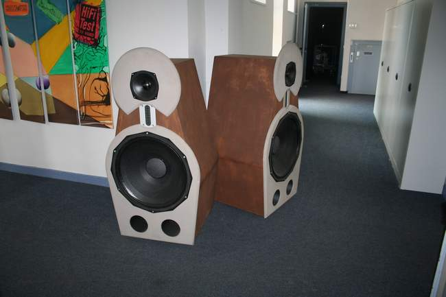

    Bruttern har ett par gamle Merrimac DIY som han har hatt i maaaange år. Så tenkte han å oppgradere elementer etc.
    Kastet seg på diskant/mellomtone fra scanspeak samt Scan-Speak bass 26W/8861T00..
    Etter litt justeringer, med tanke på mellomtone kasse etc, ny internkabling, ny dempeull og noe modifikasjoner på baffel.. så låt dette helt kriminelt bra!
    Går kjellerdypt og detaljert.. uten lydtretthet.
    En bransjeaktør som var hos han og lyttet omtalte det hele som *crisp*
    Så man kan gjøre under uten å blakke seg helt heller..

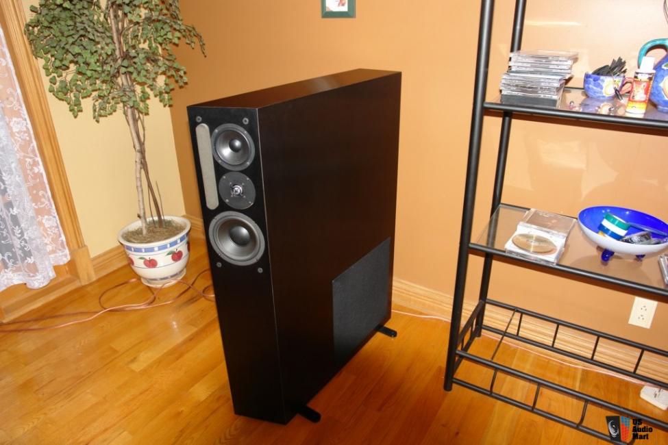

    Hva med NHT? Om du har plass
    System Type: 4-way, acoustic suspension
    Drivers: 12" long-throw polypropylene subwoofer, 6.5" polyproylene lower midrange, 4" upper polypropylene midrange, 1" fluid cooled alumninum dome tweeter
    In-room Response: 23Hz to 26KHz, +/-3dB Sensitivity 87dB SPL @ 2.83V/M
    Impedance: 6 ohm nom, (4.5 min.).
    Suggested Amp. Power: 30w/ch - 300w/ch
    Dimensions: 42"H x 7"W x 31"D
    Weight: 123lbs. each

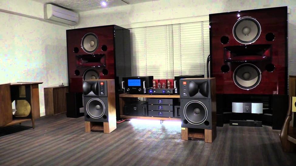

    Denne må vel være innenfor - kanskje litt dyr.

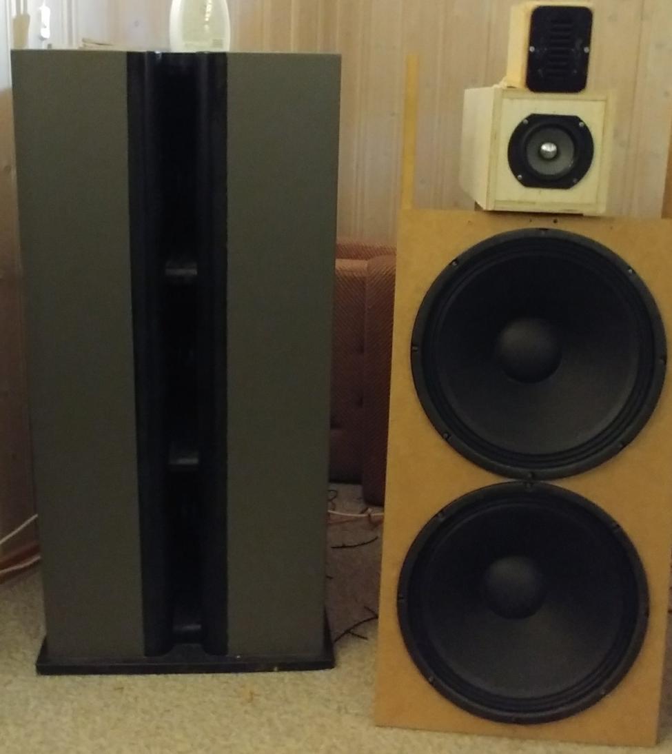

    Beklager dårlig finish og utseende på satelittene til høyre, men jeg er ikke ferdig ennå.
    Det blir fint om ikke lenge.
    Satelittene alene greier fint 35-40 hz. Og koster ca. 3.500,- pr side. Noe brukt og noe nytt av elementer.
    2×15" + mellomtone og AMT-diskant.
    Med SLOB (til venstre) 6x12" drar prisen seg opp til over 20.000,- pr. side totalt, og rekker ned til 30 hz.
    Fortsatt ikke fullfrekvent lyd, men fytti katta for et trøkk & smekk.
    Godt nok for meg.
    Kjøp deg noen rimelige 15" og eller mellomtone/diskant på brukten og klask sammen på åpen baffel. Veldig enkelt å lage. Du vil bli overrasket over bra det går an å få til for lite penger.
    Pen finish er ikke så vanskelig å få til heller, litt jobb er det vel.
