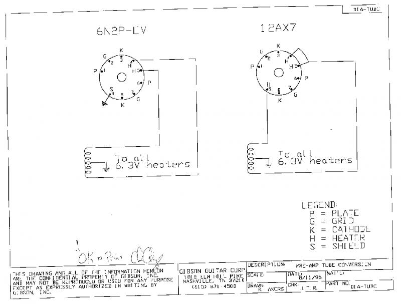

Her er tegning for konvertering til fra 62N - 12AX7 (ECC83) og en liten rør guide.

Takk for skjema og tips til forlengere.
Kanskje du også kan finne ferdig konverter fra 6n2 til 12ax7.
Har funnet etpar på ebay,men usikker på om det er heilt riktig type.
