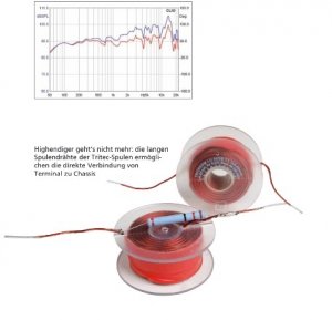

Ta f eks en virkelig nydelig fulltone som Seas Exotic, har selv spilt mye på den.
Seas skriver i application note at den bør korrigeres og Holger Barske i Klang & Ton har en fin artikkel om denne. Her kan dere se responsen før og etter korrigering og det faktiske LR filteret. Hvis ikke disse gutta vet hva de driver med så vet ikke jeg :)
http://www.seas.no/index.php?option=com_content&view=article&id=193&Itemid=189

Tipper fordi de spilte som den blå grafen i innlegg #35
