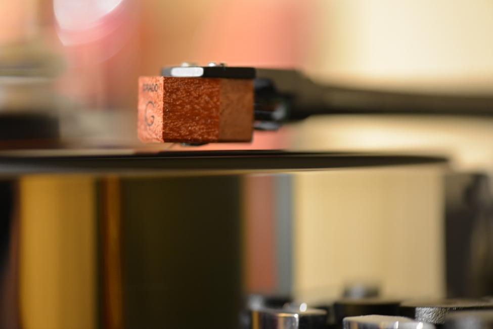

@ aske: Ang. P.U. m. varm lyd, er min egen Grado Reference Master 1, en slik. Også Benz Ace tenderer mot det varme. Førstnevnte havner vel litt over budsjett, men er mulig å prute. Jada. vet at man ikke skal preferere eget utstyr, men gradoen kom "kastet" på meg, da jeg uheldigvis klarte å herpe en Lyra.

Et foto av Grado Reference 1 Master kan vel ikke skade?

Du mener han bør sette på en Grado Reference Master 1 på sin Audio Technica LP120?

@ ChrisAndre: Ikke nødvendigvis. Vet jo ikke om det er noen god match. Jeg uttalte meg kun på generelt grunnlag, og fordi det er den p.u. jeg bruker f.ø.
Den skjønte jeg. Men nå koster vel din PU nesten 2,5 ganger prisen av hans LP-120. Jeg syntes kanskje det var vel overkill med en slik PU til den spilleren;) Den PU han nå har er det jo intet galt med. Tvert imot.
