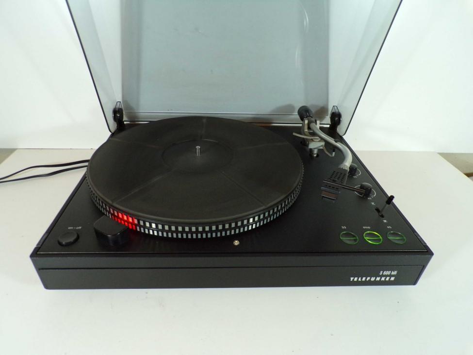

Hvis det er DIN kontakter på forsterkeren ville jeg valgt en platespiller med DIN plugg.
Thorens TD 160/166, Dual 1219/29, Lenco L75, Telefunken S600, Philips 202,212,312 er alle fine vintage platespillere som vanligvis har slik plugg.
Telefunken s600 med Ortofon arm og Shure V15 pickup er et veldig fint alternativ
Vis vedlegget 525561
Enig. Har den selv. Med Shure V15 III. Riktignok sjelden og aldri i bruk nå lenger, men den spilte flott, slik jeg husker den.
