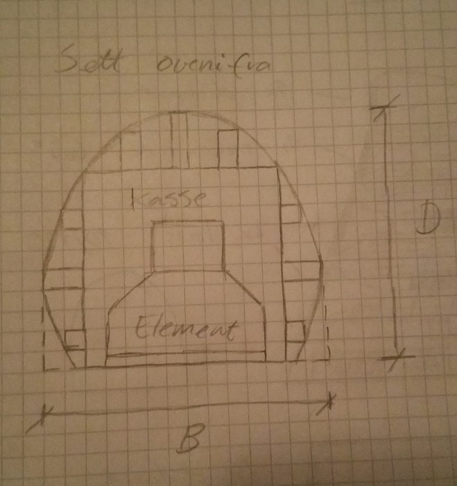

Uansett, dersom jeg skal gå helt bort i fra noen ferdigløsninger ønsker jeg å bygge en høyttaler som jeg har lyst til å eie. Det blir ikke en firkanta boks, period. Det interne volumet for de elementene du listet kan opprettholdes ved å bygge en enkel kasse og bekle denne med utlekting og finérplater som limes på utenpå, kabling og alt blir jo det samme uansett fra elementene og til de aktive filterne. Hvorvidt det blir noe jeg har lyst på vet jeg ikke, men dersom jeg ikke får gjort høyttalerne slik jeg vil blir det definitivt subwoofere.

Jeg ville valgt en mindre mellomtone. Den du har plukket ut her begynner å beame rundt 2 kHz. Det vil gi ujevn off-axis respons i overgangen fram mellomtone til diskant. Det pleier å være hørbart. B&W pleide å gjøre dette - og så tunet de høyttaleren for jevn respons on axis. Dette førte ofte til at diskanten hoppet ut og beit deg i øret. Vet ikke om de fortsatt gjør det, men det er ofte effekten. Andre ganger blir det enda verre, laidback mellomtone og hissig diskant. Med en mindre mellomtone er det mye enklere å få sømløs overgang til diskanten.
En 6,5 tommer eller mer er gjerne et nødvendig kompromiss hvis du skal bygge to-veis høyttaler, men ikke nødvendig på 3-veis.
Du trenger ikke all verdens kapasitet nedover. Den seas-wooferen kan deles høyt - mer enn høyt nok til å fungere sammen med en mellomtone som ikke kan flytte mengder med luft. Hvis du plasserer bassen så nære gulvet som mulig - og så deler høyt - 3-500 Hz - så eliminerer du mye av utfordringene med gulvrefleksjonen også. Da vil bassen ha gulvforsterkning i hele frekvensregisteret, mens mellomtonen også vil være mindre eksponert for gulvrefleksjonen.
Det er også ytterligere moment her: Mellomtonen vil typisk tape et lydtrykk på 3-4 dB når den går fra fremadstrålende til rundstrålende. Det såkalte baffelsteget. Skjer typisk rundt 800 Hz og maxer rundt 200 Hz. Med din skisserte løsning må du ta ned følsomheten på resten av høyttaleren for å korrigere dette. Det er også ganske tricky å lage et delefilter som gjør det du behøver. Med høy deling i bassen - og en bass som er gulvforsterket langt opp i frekvens - så er det mye enklere å fylle dette 200 Hz søkket med lyd.
Det jeg har skissert her innebærer en måte å bygge høyttaleren på som gir relativt bred spredning. Bred, men også homogen. Hvis du skal få til smal og homogen spredning trenger du mange elementer, hver med smalt arbeidsområde.
Jeg støtter forøvrig forslagene om digital deling. Det gjør ting mye enklere.

Et lite bilde for å vise hva jeg mener med 'lekte ut', kan lime/spikre MDF-plater på utsiden av kassa i stedet, men dette fører til økt vekt uten at det er noen spesiell grunn til det, ved å bruke lekter på noen bestemte lengder på sidene og bakside vil jeg kunne bøye fiberplatene etter disse.

Å lekte ut regner jeg med involverer å bygge inn greiene i veggen, slik at det er en flat vegg.
Johan-Kr
Lekte ut i fra den kassa som elementet sitter i er i alle fall det jeg mener, hvorvidt det heter å lekte ut er jeg usikker på. Dette skal ikke inn i noe vegg, det skal inn i ei kasse med hva jeg ville kalt en "false-wall" for det estetiske slik at jeg slipper å se på ei firkanta kasse.

Det var det jeg trodde du mente med å lekte ut ja, det er fullt mulig å gjøre dette, og det vil nok ikke endre mye på lyden.
Men en annen måte få til en slik profil er å stable skiver skåret ut av MDF eller kryssfiner, har sett noen tråder her inne med slik framgang.
Da står du veldig fritt med tanke på utseende og innvendig volum/avstiving.
Det blir horisontale lag, det blir enten horisontale lag eller kasse med utlekting eller kasse med MDF-plater limt på utsiden som er vinklet inn mot hjørner og avrundet i hele bakkant. Har tenkt å lage subwoofere og fronter på samme måte, senere senter og bakhøyttalere i samme stil. Vil ha fult matchet sett, alt gjort på samme måte. Kan selvsagt lage skiver med utskåret flate som gjør at jeg får kasse på 25 liter f.eks til hvert basselement, plate og deretter ny kasse på 25 liter, plate og rom til diskant, det var slik jeg opprinnelig ville gjøre det, med to vertikale "stag" i bakkant for avstiving. Så dra ei stor fiberplate utenpå og lime, deretter kappe topp/bunn til ønsket vinkel. Må finne ut hvilken løsning av elementer osv. jeg skal gå for først, er usikker på hva jeg skal velge.

Har sett denne "slissing"-metoden før og den virker jo grei, men jeg er redd det blir enda mer tilpasning enn det blir med finér. MDF-platene som blir mellom matrisene blir "template"-plater slik at jeg kan få tilnærmet lik form på matrisene. Jeg er også usikker på om disse "slissing"-platene blir bøyelige nok, da jeg trolig måtte hatt dette "bøyelige" område langs hele platen. Formen blir litt annerledes enn beskrevet lenger opp, begynner med 40 i front, så 50, så to på 55 cm, så 50 og til slutt 40 cm bakerst, men, jeg skal ha runde plater på overside/underside av plateforsterkerne også. Det betyr nær "sirkelform", sikkert 300-320 grader fra venstre forside til høyre forside (har ikke regnet på det).
Sirkelsag er det hjemme, håndfres er jeg mer usikker på, men det blir innkjøp av resten av det jeg trenger etterhvert som byggingen starter.

Jeg ser på nettsiden til byggmakker at de har både 12mm og 19mm MDF plater i størrelsen 2440x1220 som vil fungere greit, kan også få lånt meg tilhenger til transporten så da er jo den saken grei. Litt mer vrient å få tak i finér ser det ut til, de har 6mm finér der, men platene på 4mm blir ikke lagført (kan jo selvsagt ta en telefon å høre med de om de kan bestille).
Foten på høyttalerne blir nok da 2x 19mm plater + 1x 12mm plate + noen hjemmesnekra spikes/føtter.
