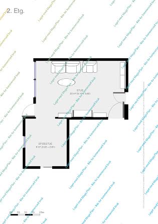

Opprinnelig har jeg drømt om anlegg med Sonus Faber-høyttalere, basert på en opplevelse på gamle Akers Mic. Derfor må jeg vel si at jeg prioriterer musikalitet og tilstedeværelse fremfor helt korrekt, analytisk presentasjon.
Dessverre slår innimellom realitetene beina under enkelte drømmer, og jeg må sikte etter et anlegg som må prøve å tilfredsstille disse kravene:
  • HT bør høres bra så bra det lar seg gjøre
  • Høyttaler må kunne plasseres tett på vegg pga begrenset fleksibilitet i plassering (se vedlagt skisse).
  • Pga en toåring som løper rundt, bør HT monteres direkte på vegg eller vha. veggfeste relativt høyt på vegg. Høyde under tak er ca 245 cm.
  • Høyttalerene må se ok ut/ikke være for store
  • Naboer vil sikkert sette pris på om bassen ikke er for fremtredende.
Jeg har ikke anlegg fra før og har et budsjett på 10.000-40.000. Budsjettet avhenger av om løsningen er rent midlertidig på grunn av at det ikke lar seg gjøre å tilfredsstille kravene eller om kravene lar seg tilfredsstille på en langsiktig, god måte. Har i utgangspunktet ikke noe imot å kjøpe brukt.
Jeg har hørt på Monitor Audio Apex-serien uten sub, og syntes det ble litt spinkelt. Radius-serien fra samme leverandør, ble for mye bokslyd. System Audio Aura 1 (soundgarden) hang rimelig godt med i bassen i forhold til størrelsen.
Har også forhørt meg i flere hifi-butikker vedr. veggfester til høyttalere og konsekvensen det får for lyden, men det virker som om det ikke er så mange som har erfaring på området.
Har noen erfaringer med veggmontering av høyttalere som de ønsker å dele? Er det noen anbefalinger på høyttalere og elektronikk som jeg bør vurdere nærmere?
Forslag og kommentarer tas imot med stor takk!

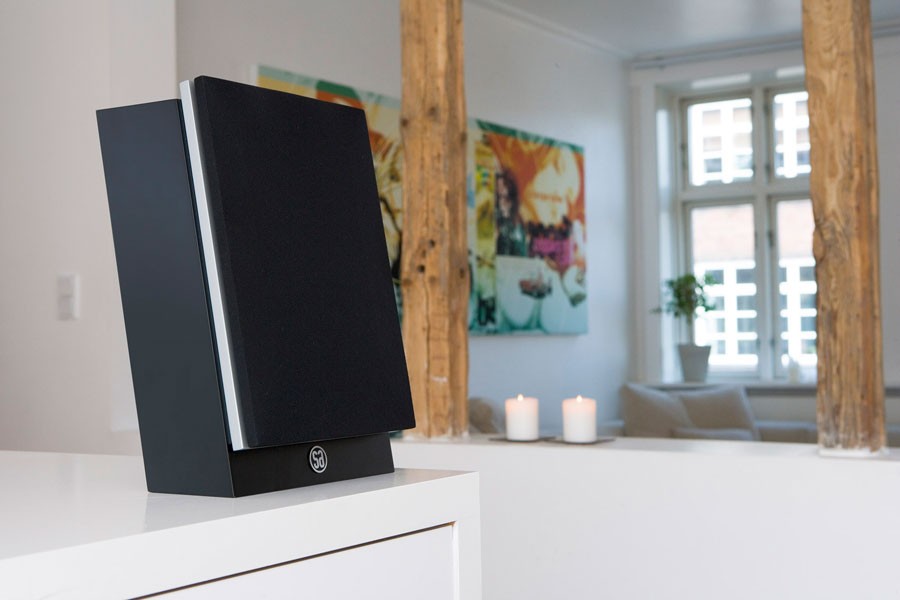

Vi bruker et par System Audio Talent i stua. Er koblet til en TEAC cd-receiver.
Talent erstattet Focal SIB som pr i dag er den i særklasse dårligste høyttaleren jeg har hatt i hus. Rent søppel.
Når vi byttet til Talent gikk det endelig ann å spille musikk igjen. Lyden fra Talent er ganske hyggelig. Den er relativt klar og tydelig selv om den henger på vegg. Den er også mer linjær i nedre mellomtone enn hva ordinære småhøyttalere vil være ved en slik plassering. Etter min erfaring blir mange småhøyttalere litt rare og boksete i nedre mellomtone når de plasseres tett mot bakvegg. System Audio låter her mye renere da bidraget fra bakvegg er en del av konstruksjonen.
Om du kikker under frontdekselet ser du at bassenheten er svært liten, ca 3-4". Dette begrenser maksimalt lydtrykk og basstrykk men gir også et svært godt spredningsmønster. Veggplasseringen gjør forøvrig at den lille enheten får en del drahjelp og dermed ikke belastes på samme måte som om høyttaleren var beregnet på friere plassering. System Audio Talent Vegghøyttaler - Sort - Vegghøyttaler - Høyttaler

Ja, det er dem. Håpløse greier. Låt lukket og rart. Boksete bass og uoppløst diskant.
De stod på skjenken på bildet under, på sin integrerte fot.
På bildet under har de allerede blitt erstattet av System Audio Talent, en annen verden av lyd.
For å være politisk korrekt bør jeg sikkert skynde meg å si at dette er min erfaring, i mitt rom og at andres erfaring sikkert kan være annerledes.
For min del er vel dette likevel den hifikomponenten som har kommet nærmest i å gi meg en følelse av å ha blitt lurt. Husker ikke helt prisen på dem, men de lå på mellom 2500-3500 for paret. Jeg vet at man selv i denne prisklassen og under kan få ganske bra lyd (feks JBL Control 1).
