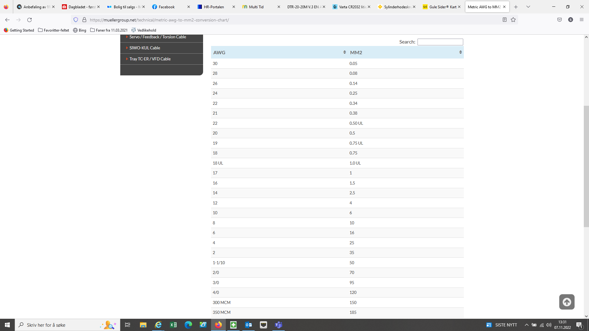

12 AWG har en diameter på 2,05232 i de tabellene jeg har sett. Da blir det veldig nærme 3,3 mm²
Aurora
04.06.2004
14.952
11.355
Ytterst i havgapet...
Flere tabeller viser 12 AWG som 3,31 mm2.... tror nok bare enkelte tabeller forhøyer eller minsker til det som er nærmest våre standardverdier....
Ville egentlig være merkelig om noe amerikansk passet direkte til metrisk angivelse...

12AWG er 4mm2 ikke 3,3mm2
Ingen trenger å vite hva AWG er.
Det er en uforståelig, iditotisk og arkaisk måte å beskrive et kabeltverrsnitt.
En enhet som kun amerikanere kan finne nyttig.
Her har selvsagt AWG 12 drøyt det dobbelte tverssnittet av AWG15.

Med en diameter på 2 mm er det vel noen som har tenkt ut at arealet er 4 mm^2
