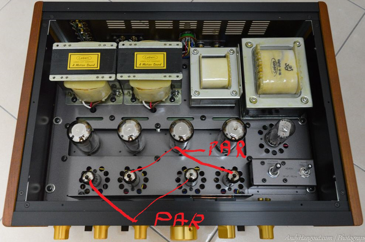

Mange tak for visualiseringen - det gør det hele lettere at forstå! Men jeg er i tvivl om, om det er den optimale placering.
I Leben-gruppen på Facebook lyder udlægningen, at:
"Den ene triodehalvdel fra rør 1, sammen med den ene triodehalvdel fra rør 2, er til sammen fasevender/driver.....Den anden triodehalvdel fra rør 1, sammen med den anden triodehalvdel fra rør 2, er til sammen indgangstrin.......På samme måde med rør 3 og 4".
Jeg har lige tjekket min, og dér sidder rørerne fra fabrikken med et par (raytheones med rød skrift) i position 1 & 4; og med gul skrift i 2 & 3 - det vil sige anderledes end på billedet med markeringerne ovenfor.
Men din placering svarer til, hvordan rørerne er på en CS600-X.
Endnu engang tak for indspark! :)

EDIT: Det kan jeg så se på @oysteinr ´s innlegg #48, at min tegning var korrekt (y)

Intet at beklage! Jeg er virkelig glad for alle inputs. Og jeg er ikke sikker på, at der er flyttet om. Det var en fortolkning fra en anden i Facebook-gruppen. Jeg tror, det er rigtigt, men jeg er ikke sikker. Og jeg har ikke tilstrækkelig teknisk kompetence til at læse diagrammer og/eller billedar af undersiden af de to forskellige.
Det var også derfor, jeg spurgte @Audiomix, fordi han har ombygget CS600 til CS600X'ere.
Ift rørerne har jeg fået tre forskellige meldinger:
1) Det betyder ikke så meget, når der er tale om en push-pull-konstruktion.
2) Alle fire rør skal være så tæt på hinanden i værdi som muligt
3) To matchede par vil fungere fint (og dét er her, jeg prøver at finde ud af den optimale placering af hvert par).
Jeg har forsøgt at skrive til Leben, men den mailadresse, der fremgår på deres hjemmeside virker desværre ikke mere.
Er der nogen, der en, der virker?
Få det vil næsten være det bedste, at få deres fortolkning?
Hvorom alting er, så har det været en spændende 'skattejagt' indtil videre.

Det er helt utrolig hvor mye styr det går an å lage ut av en enkel sak.
Hvilken farge det er på printen på rørene har ingen betydning. Det kan være samme produsent. Du må se hvordan røret er konstruert. Jeg har sett 4 eller 5 ulike konstruksjoner på 6cs7, og jeg har ca 100 stk. med mye mer enn 4-5 forskjellige logo. Dersom de ser like ut inni, uavhengig av logo, så kan du anta at det er «samme rør». «Matching» har med måleverdier og ikke farge å gjøre.
Jeg har ikke opplevd at det har noen betydning hvordan du plasserer «matchede rør». Det står mye rart på internett og ulike forum.
Dette svarte Leben og forhandleren (yoshi) på spørsmålene tidligere:
6CS7 Tubes
Two left tubes are for Left channel and two Right tubes are for right channel.
Tube 1 (from left) is first stage for left channel.
Tube 2 (from left) is second stage for left channel.
Tube 3 (from left) is first stage for right channel.
Tube 4 (from left) is second stage for right channel.
Det betyr at dersom du har to matchet par, så bør det ene paret i posisjon 1 og 3, det andre i 2 og 4, slik andre har prøvd å forklare ovenfor.
Et alternativ er å prøve seg frem, og se om det har noen praktisk betydning. Min erfaring er at det ikke har nevneverdig betydning, og jeg har prøvd mange rør.
Håper det hjelper på nattesøvnen, og at du i mellomtiden rekker å nyte musikken 😂😂😂😂
