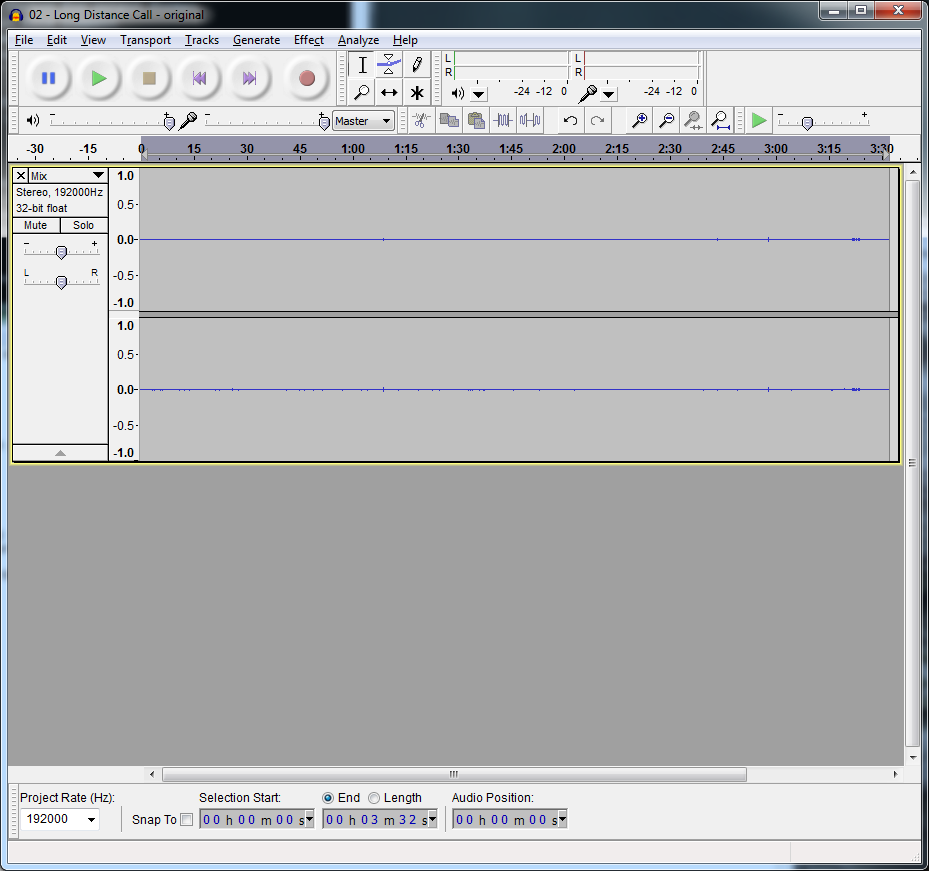

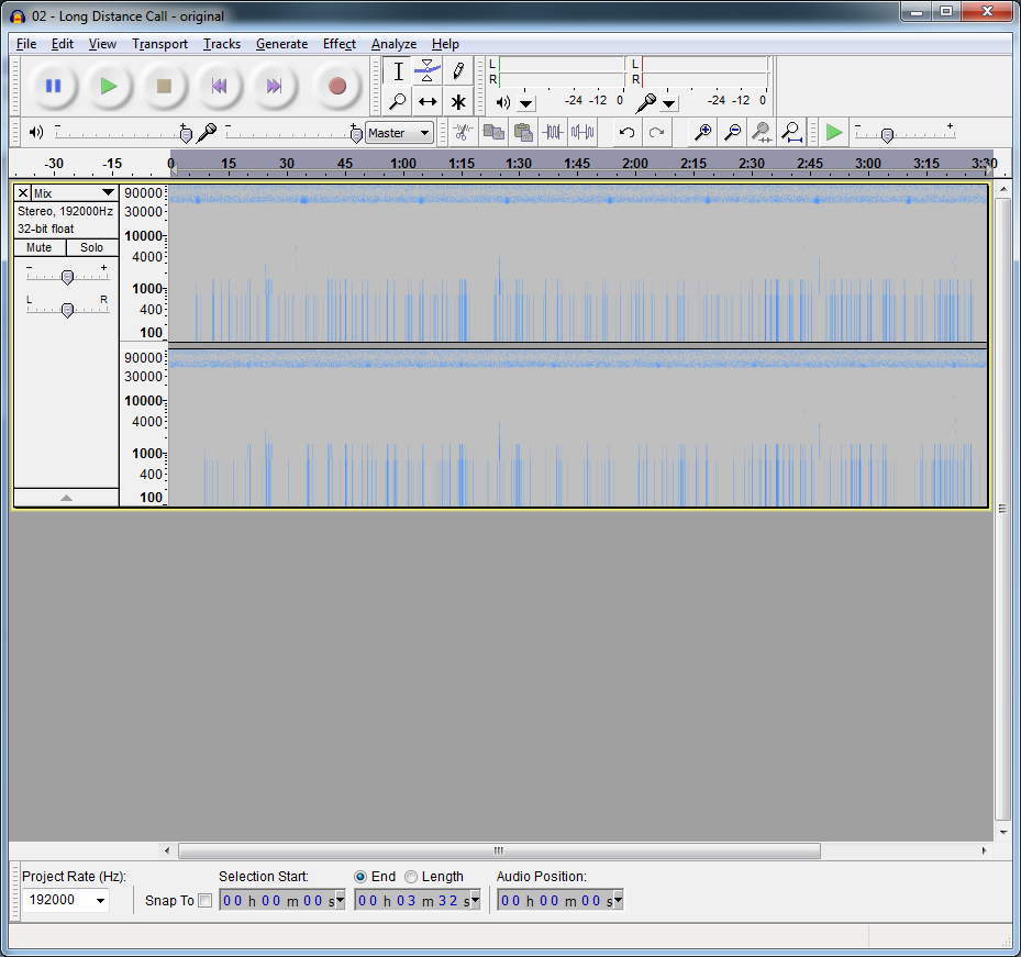

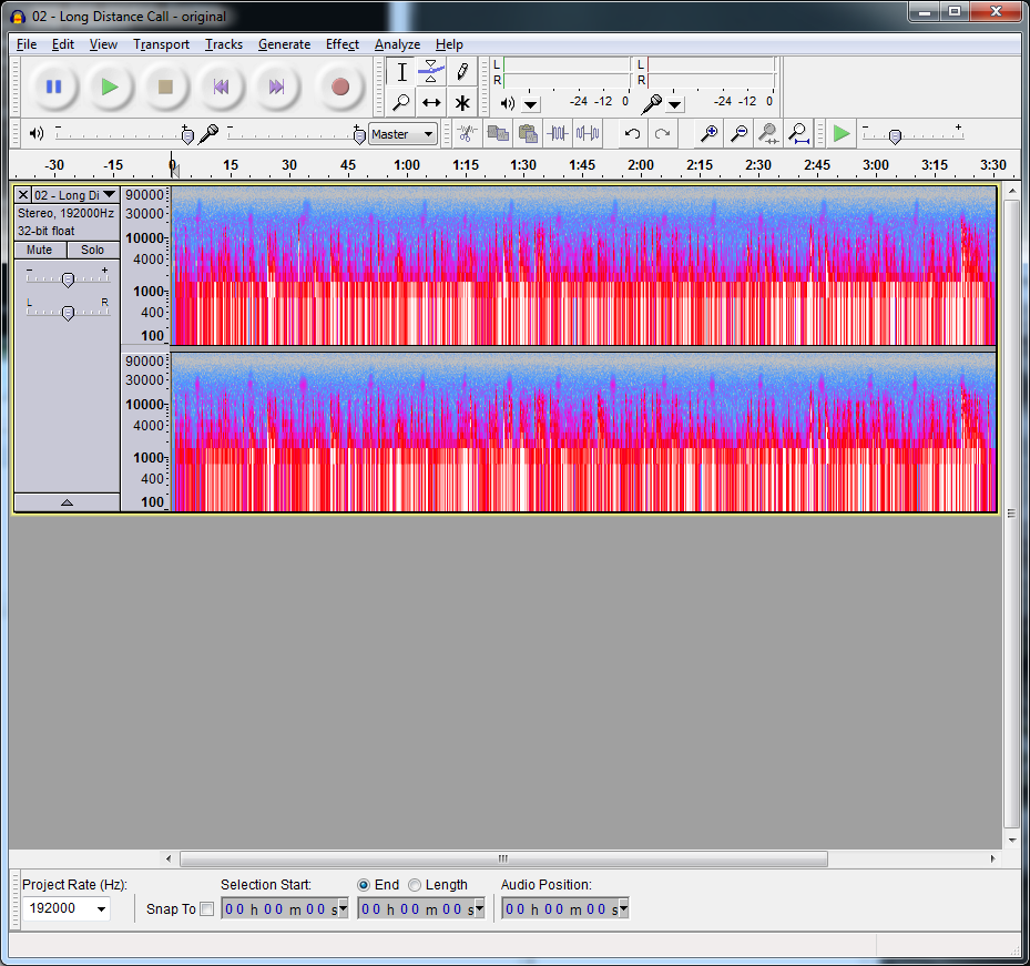

    1. Først ser jeg på testfilen for å se om denne filen er verdig stempelet high-res. Det vil si at jeg forventer musikalskt innhold rent frekvensmessig over 22kHz som ikke bare er et teppe av støy.
    Det er tydelig frekvensinnhold over 22kHz her og jeg kan ikke se at det er brukt noen form for cutoff frekvensmessig. Filen kvalifiserer derfor som ekte high-res til tross for opptakets alder (kanskje på grunn av :D )

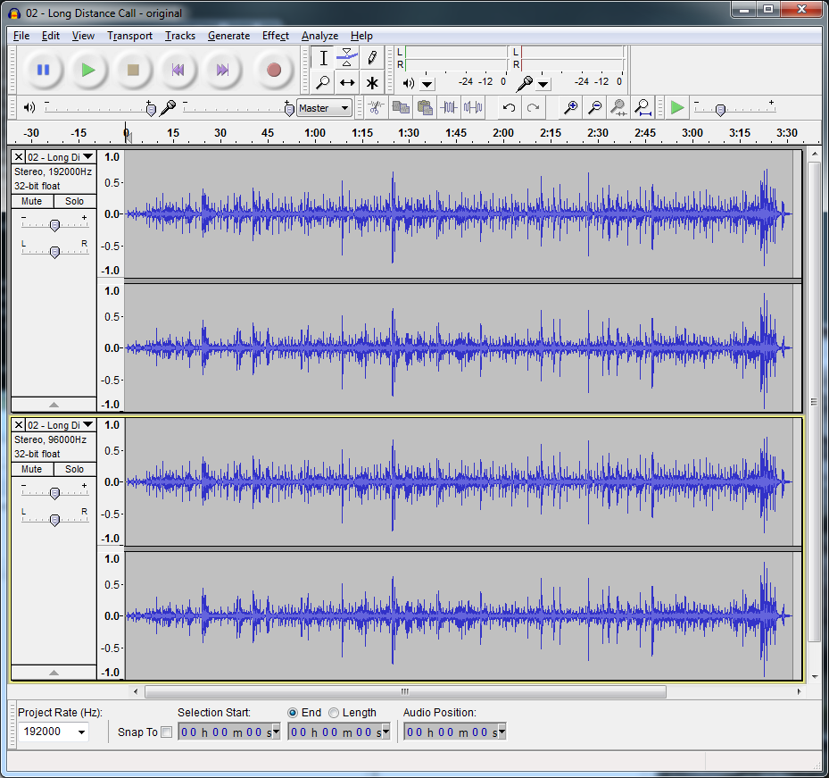

    192kHz resamplet til 96kHz
    Her er waveformen for begge filene
    Rent visuelt sett ser de like ut i allefall.

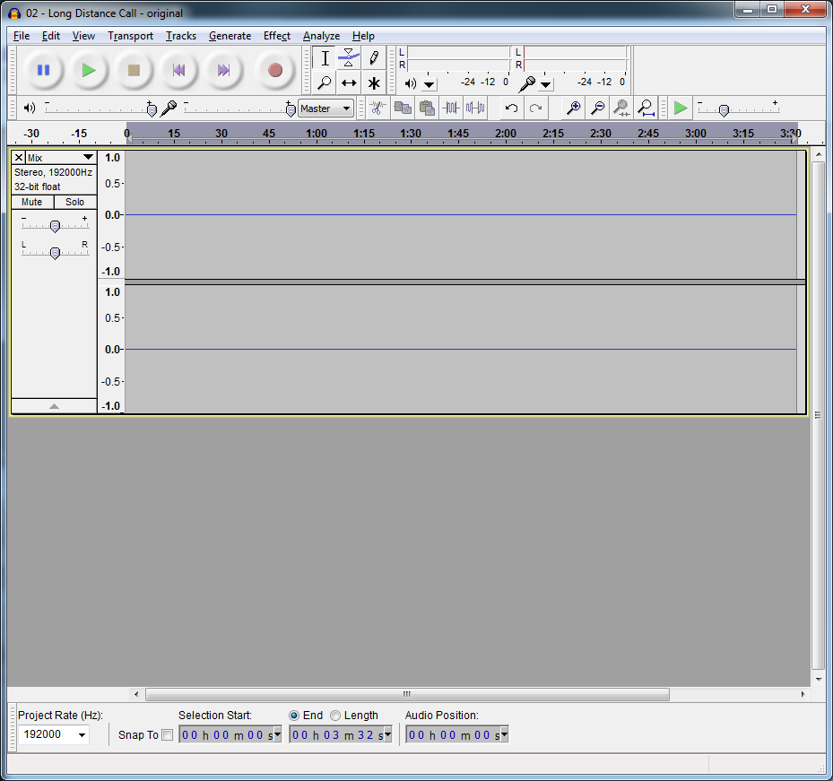

    Deretter inverterer jeg 96kHz varianten og mixer denne med originalen. Vi sitter da igjen med følgende differanse:

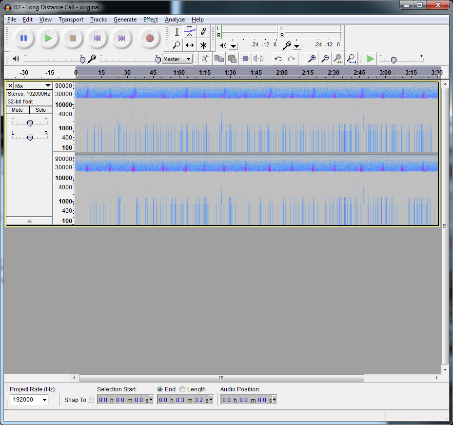

    Ingenting som gir utslag her. For å se om det har skjedd noe feil ser jeg i stedet på frekvenskomponentene. En reduksjon i samplingsfrekvens bør også ha resultert i at de høyeste frekvensene blir borte.
    Som vi ser er det frekvenser som har endret seg.

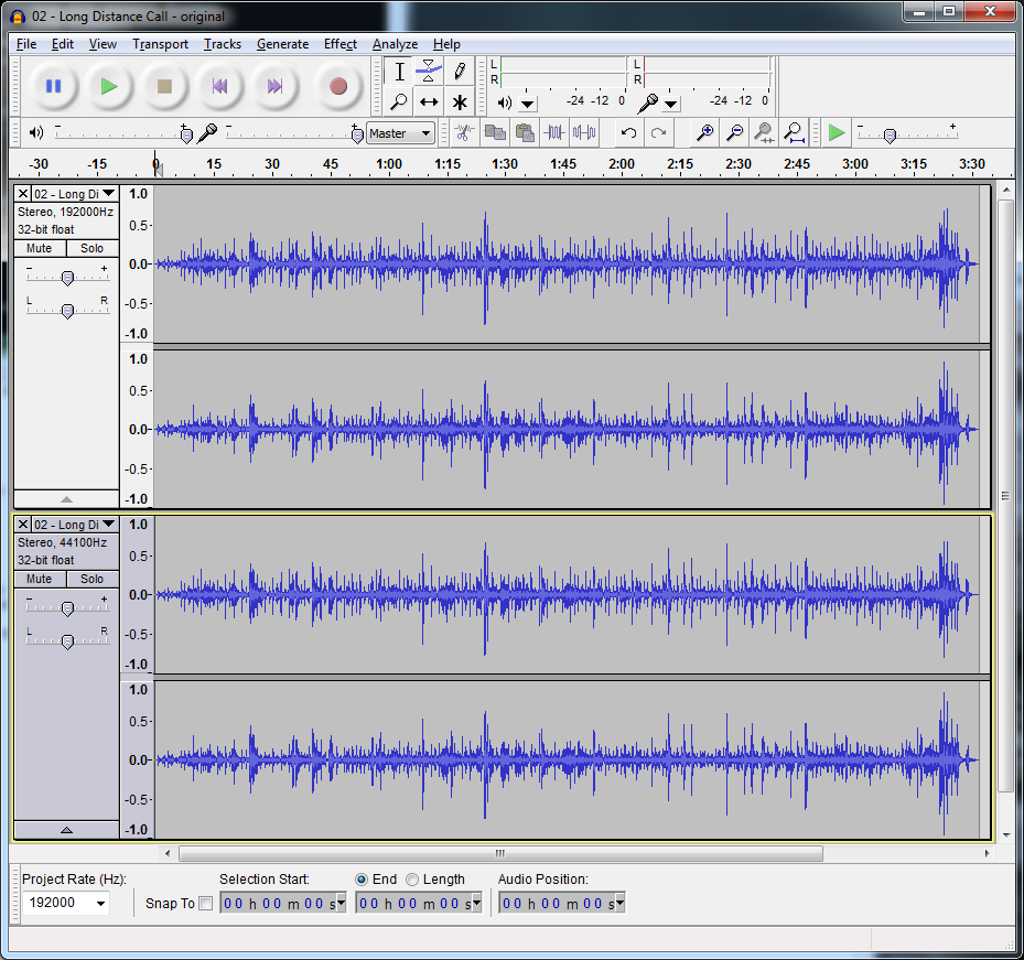

    192kHz resamplet til 44.1kHz (worst case for morro skyld)
    Rent visuelt sett ser de like ut i hvertfall.
    Deretter inverterer jeg 44.1kHz varianten og mixer denne med originalen. Vi sitter da igjen med følgende differanse:
    Med 44.1kHz ser man nå ørsmå utslag i waveformen. Vi ser nærmere på frekvenskomponentene..
    Som vi ser er det nå helt tydelig at en rekke musikkrelaterte høye frekvenser over CD'ens frekvensområde har blitt borte.

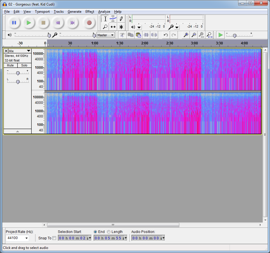

    For å dobbeltsjekke at metoden min var fornuftig kjørte jeg samme metodikk med en 16-bit 44.1kHz fil som jeg lagde en 320kbit/s CBR mp3-variant av med nyeste versjon av LAME.
    Mange sliter med å høre konsekvent forskjell på 320kbit/s mp3 og lossless-versjonen så dette bør gi oss et sammenligningsgrunnlag i forhold til resultatene jeg fikk med downsampling.

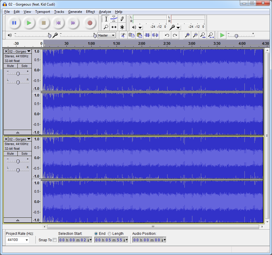

    Testfil er Kanye West - Gorgeous (feat Kid Gudi) fra albumet My Beatiful Dark Twisted Fantacy (tilfeldig valgt 16-bit 44.1kHz fil)
    Her er de to waveformene. Mp3 nederst. Ser tilsynelatende nesten like ut, men mp3 versjonen har vesentlig mer klipping (synes ikke i bildet her, men vises når jeg velger "Show clipping".

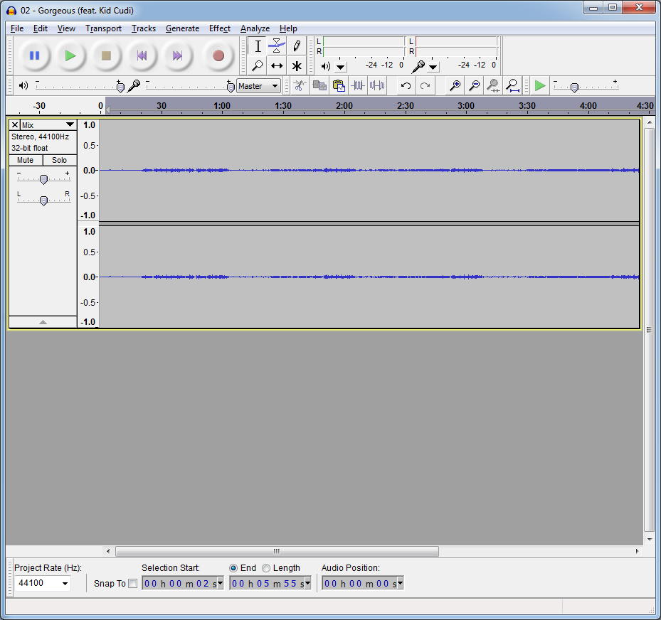

    Deretter inverterer jeg mp3-versjonen og mixer den med originalen. Da får vi denne waveformen:
    Her var det faktisk en del informasjon. Til sammenligning var linjen totalt flat med resampling fra 192kHz til 96kHz.
    Frekvensspekteret i diff-filen:
    Lytt deretter til resultatet her:
    http://www.marsboer.net/shared/Analyse%20av%20SoX%20resampling%20(Squeezebox%20Server)/mp3/Diff%20mp3.flac
    Som dere sikkert hører utarter forskjellene seg som støy som modulerer med musikkens innhold. Med tanke på hvor lite forskjell på 320kbit/s mp3 og FLAC de fleste opplever så kan du sammenligne disse lett hørbare forskjellene på normalt volum med de utrolig små forskjellene vi fikk med downsampling.
