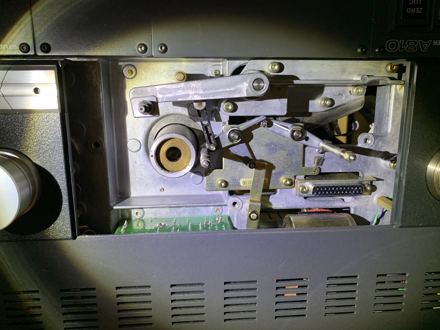

    Liten aktivitet i tråden, men det kan nu meddelas att jag officiellt kastat mig över jobbet med att uppgradera den nyankomna Studer A810.

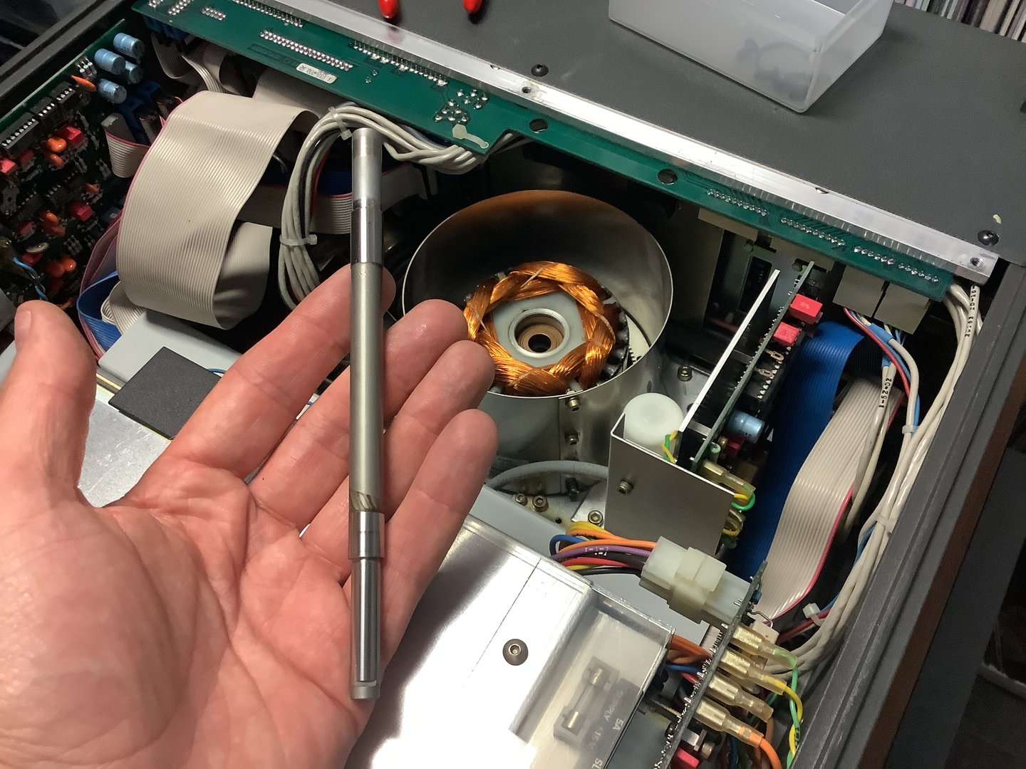

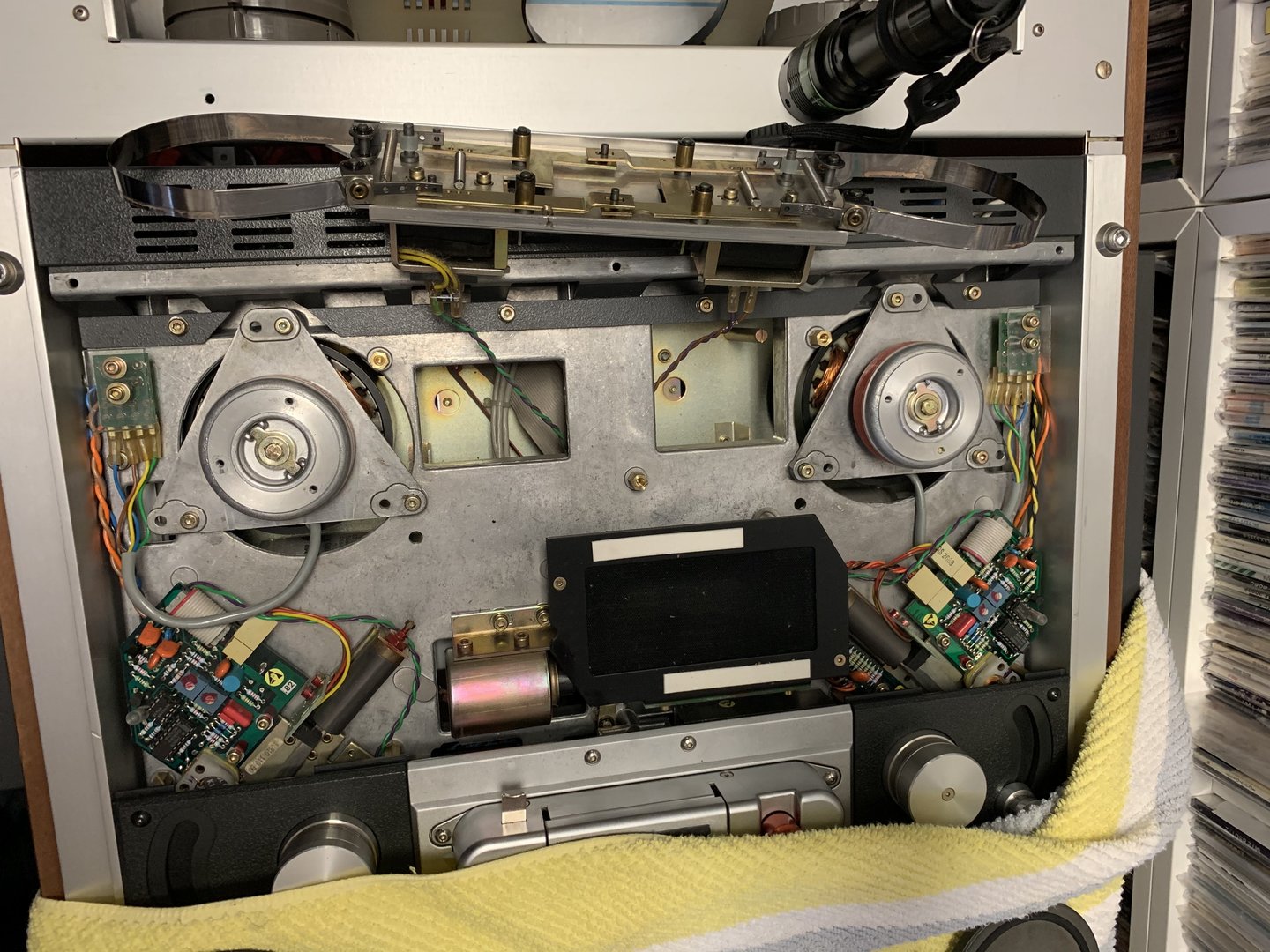

    Gått över och tagit en generell grovvask. Denna har tydligen stått i en NRK-studio med rökglada tekniker, för det var nog med gammal nikotin att gnugga bort. :eek: Bortsett från det och litt støv här och där ser den nästan ny ut invändigt.

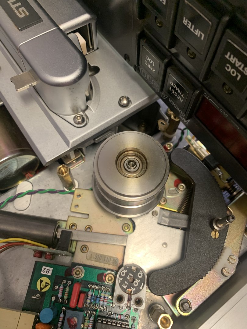

    Startade med capstan-motorn idag. Plockade den isär, rengjorde lager och shaft och smörjde upp på nytt där den skal ha smörjning. Vurderar å få den overhault, men tar det senare. Fin och enkel start på projektet. Blir en smula värre med de andra två motorerna.

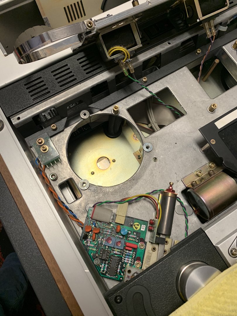

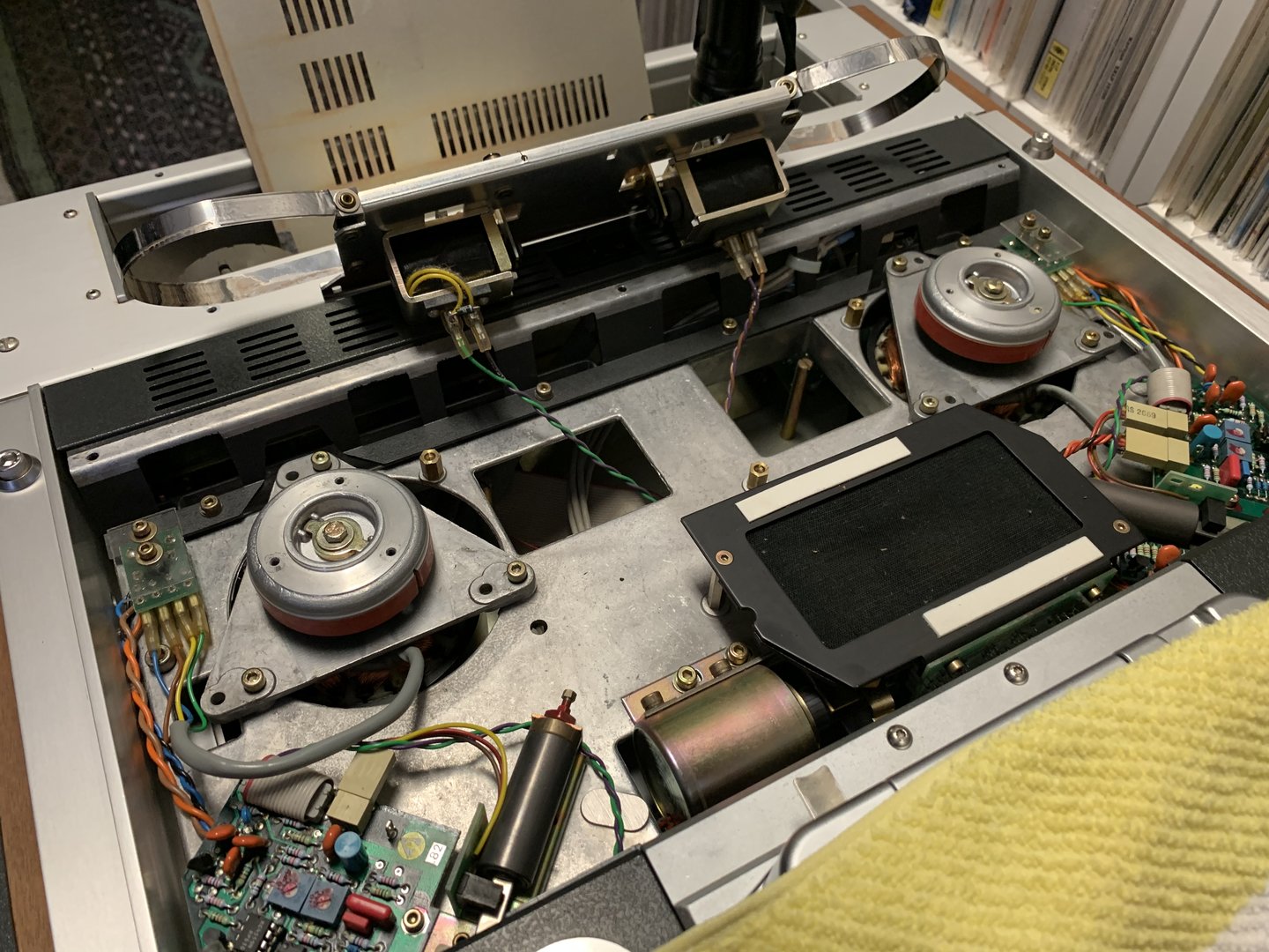

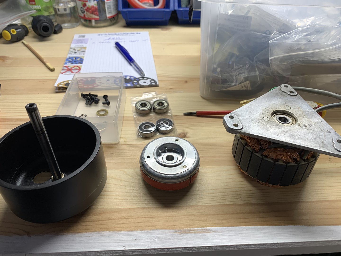

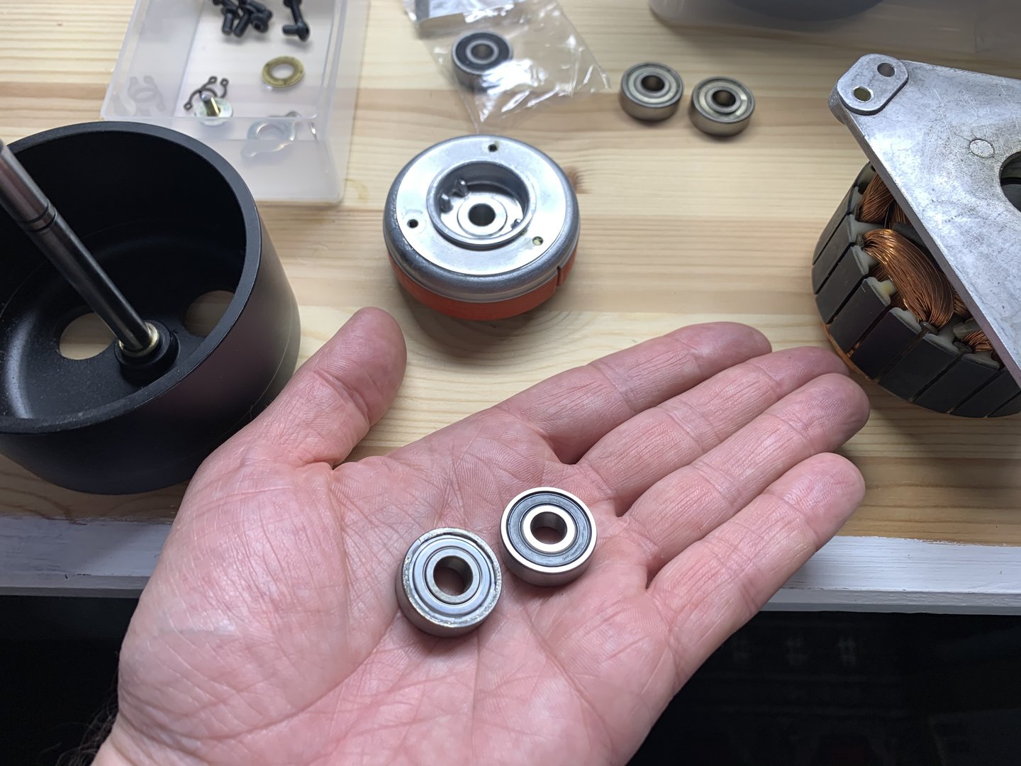

    Trodde det skulle bli en svårare nöt att demontera och komma till spolmotorerna, men efter att ha lyft bort hela bromsassembly i en helhet var det enkelt att få ut en och en motor. Fina grejor, så fick jag gott över och checkat status på bromsar och rengjort de samtidig. (y)
    I varje motor sitter det två lager. Ut med gammalt och in med nya svenska kvalitetslager! 🇸🇪 (Gammalt lager till vänster, nytt till höger på nedersta bilden. ) Tror det var på tiden. Den högra motorn ville nästan inte gå runt, men nu roterar de i evigheter.

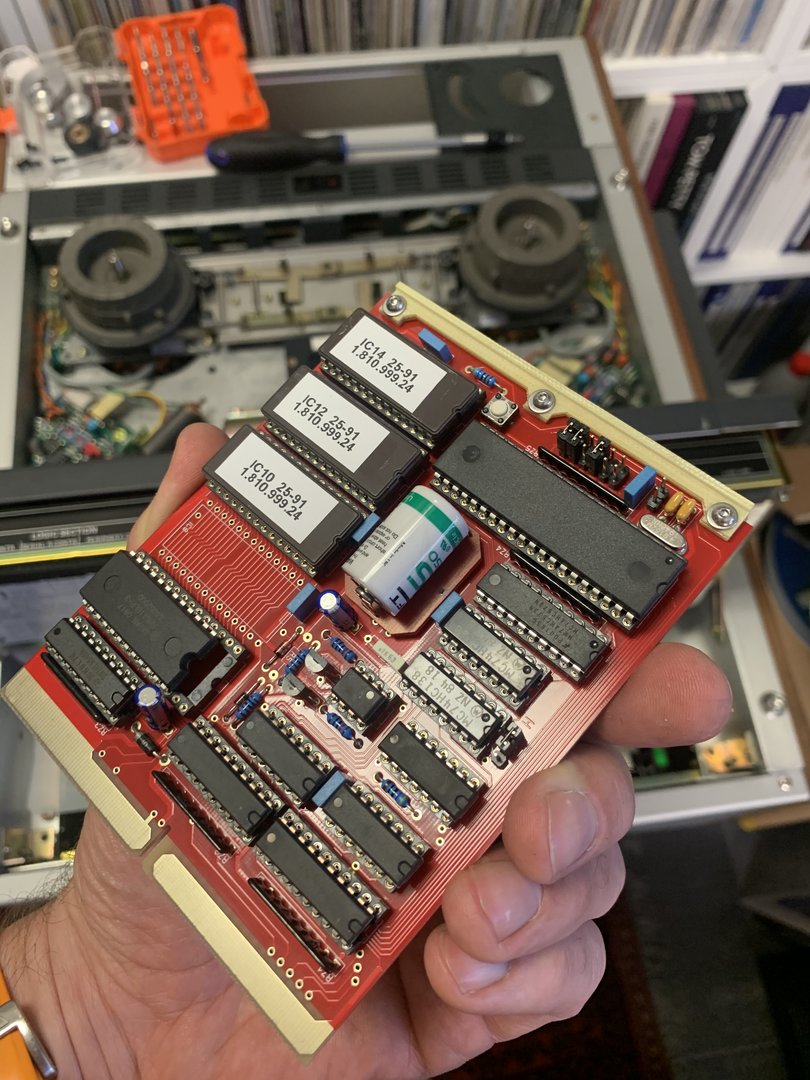

    Kostade på maskinen ett nytt MP-kort trots allt. Var i tvivel om hur mycket batteriet hade läckt på det gamla kortet. Så nu har jag fått ett kort med helt nya EPROM och lithium batteri med lång levetid och bortkopplad ladekrets.

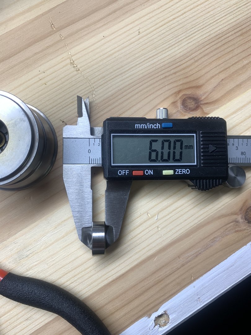

    Trodde jag hade alla lager, också till guide rollers, men det hade jag visst inte. Sitter 2 i varje. 4 totalt. Någon med A810 som vet vilken dimension dessa lager har? Eller ännu bättre en direktlink till de? Ser Athan säljer, men de är skitdyra..
    @LMC @VegardW @Jim I Hendriksen
    @Softlad

    Samma här. :unsure: Finner ingen som är 6 mm bred. Hmm, må ned och kontrollmäta.

    48
    da ville jeg kjørt varianten med 1mm shim ellers må du til Athan, eller mye dyrere Audiohouse i Sveits
    i listen til PM over står 810 og 812 om hverandre...jeg kjøpte til A812 hos Audiohouse og de kostet blod

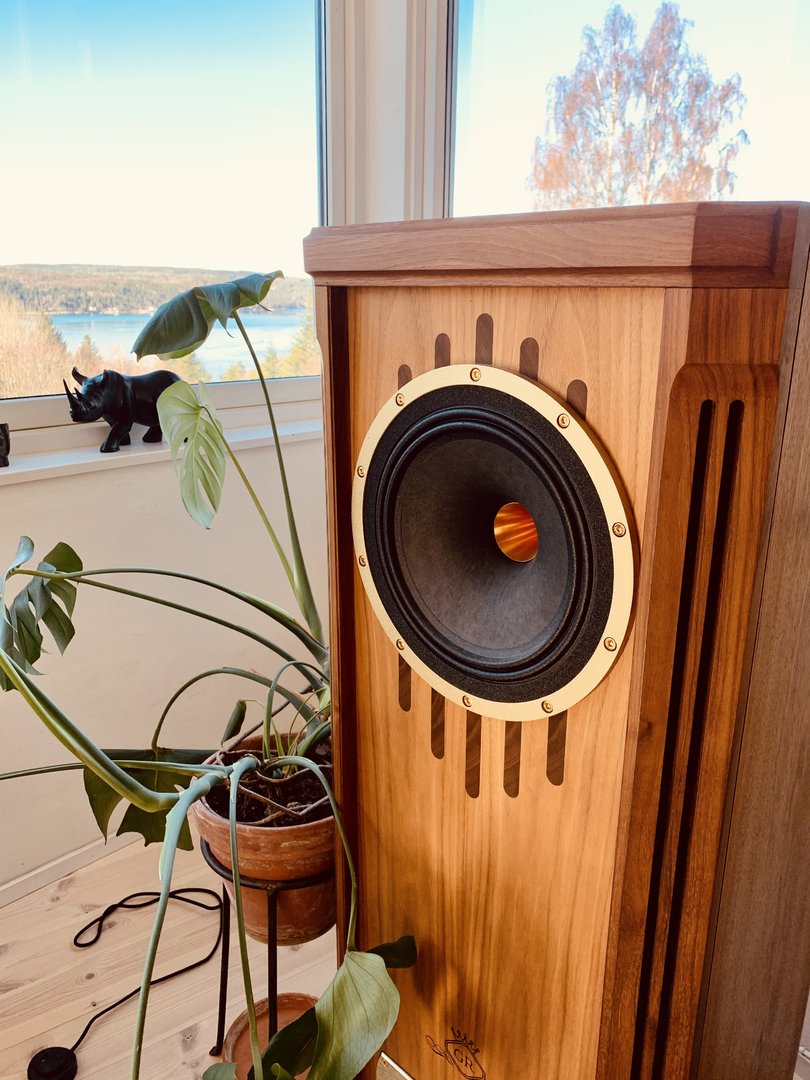

    Tack vare en god samarit och ängel här på sentralen fick jag möjligheten att få i hus ett par nya högtalare. (Som halvt permitterad i en bransch på knärna har regeln det sista året varit att inget nytt kommer in, för något gammalt går ut. Bortsett från dessa högtalarna då) :love:

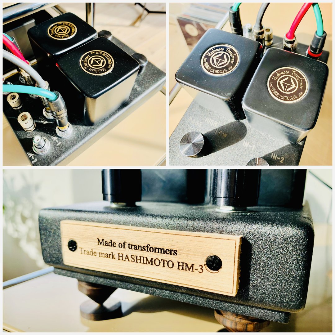

    Ungefär samtidigt som Hashimoton kom i posten från en hifikar i Ryssland, försvann det jag haft längst i min ägo, och som jag aldrig trott jag skulle kvitta mig med. Kuzma 4point blev såld och jag skulle egentligen haft ny arm på plats innan helgen, men koronan vill annorlunda och ting tar tid, som det heter. Kryssar fingrarna på att jag kan komma med några bilder av en pappeske i löpet av kort tid. :cool:
    I förbindelse med försäjning av 4point fick jag en Allnic H-1202 som delbetalning. Denna las ut på torget med en gång och gick till Tønsberg häromdagen. Den nämnda koronan har skuld till att det heller inte står ett nytt RIAA-trinn i hyllan, men den kommer, förhoppningsvis, för nästa helg. Kommer med fler bilder av pappesker då.. 😅

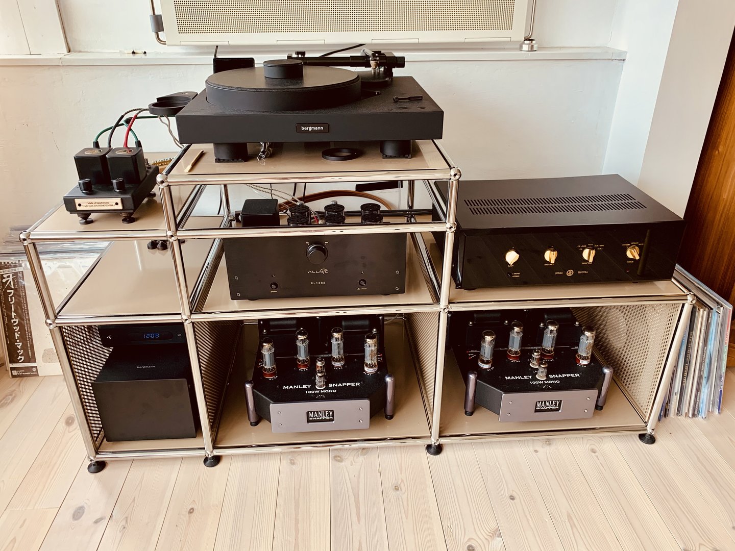

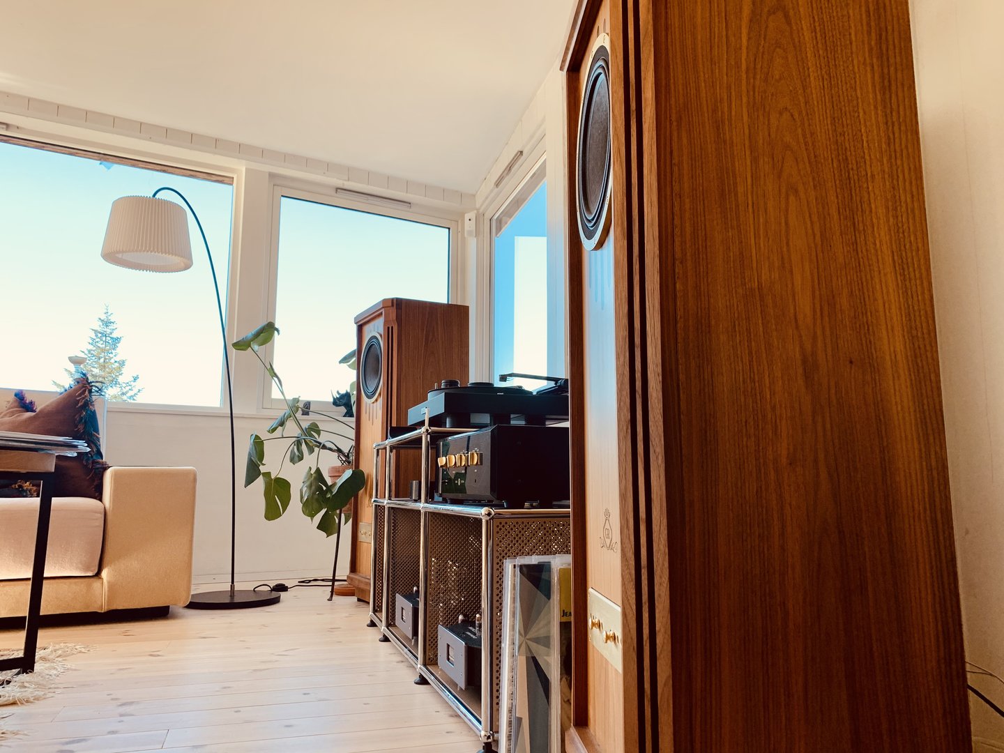

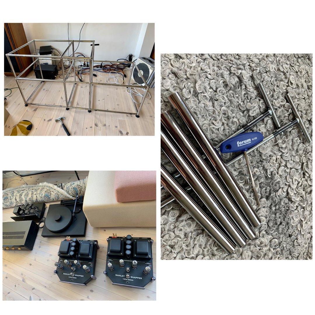

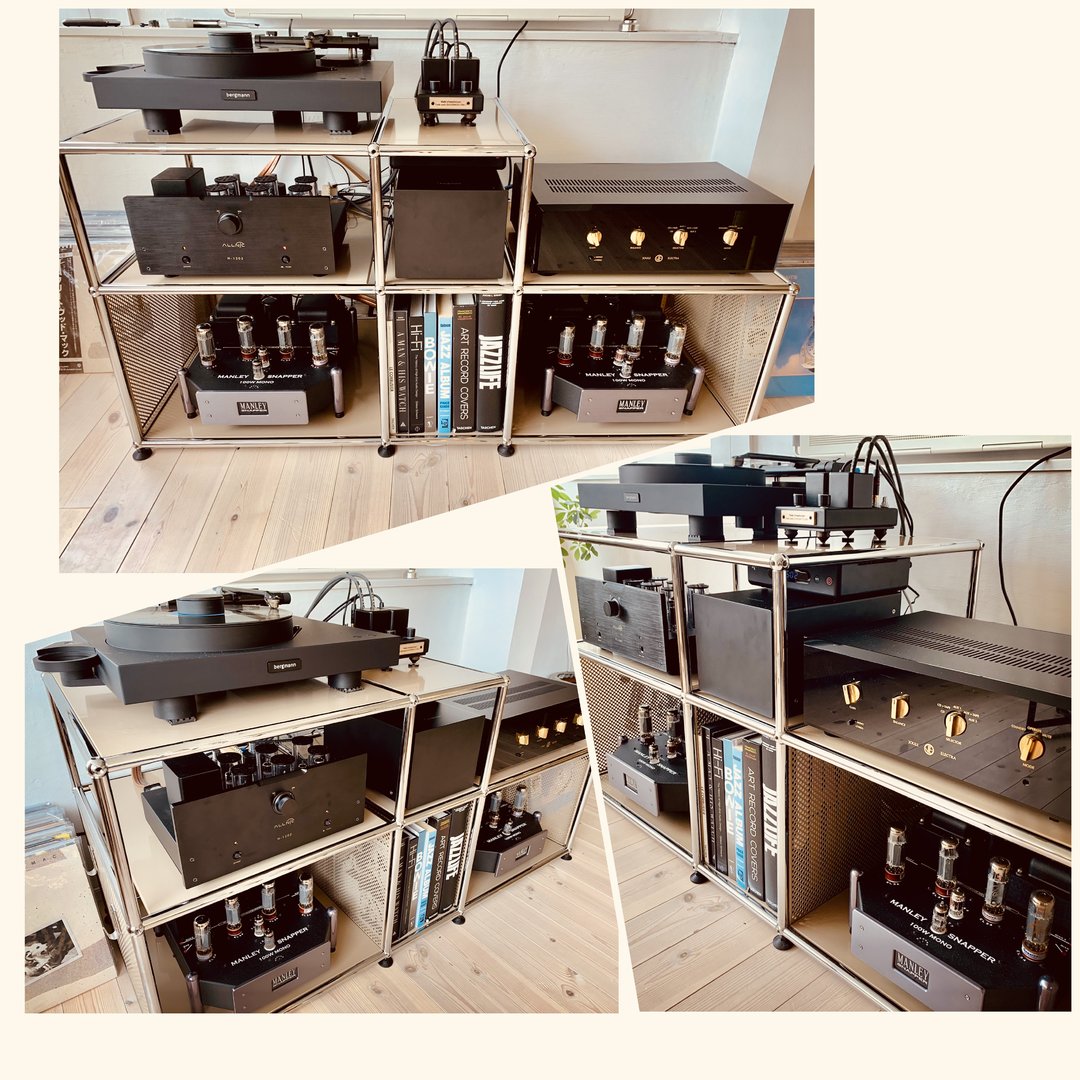

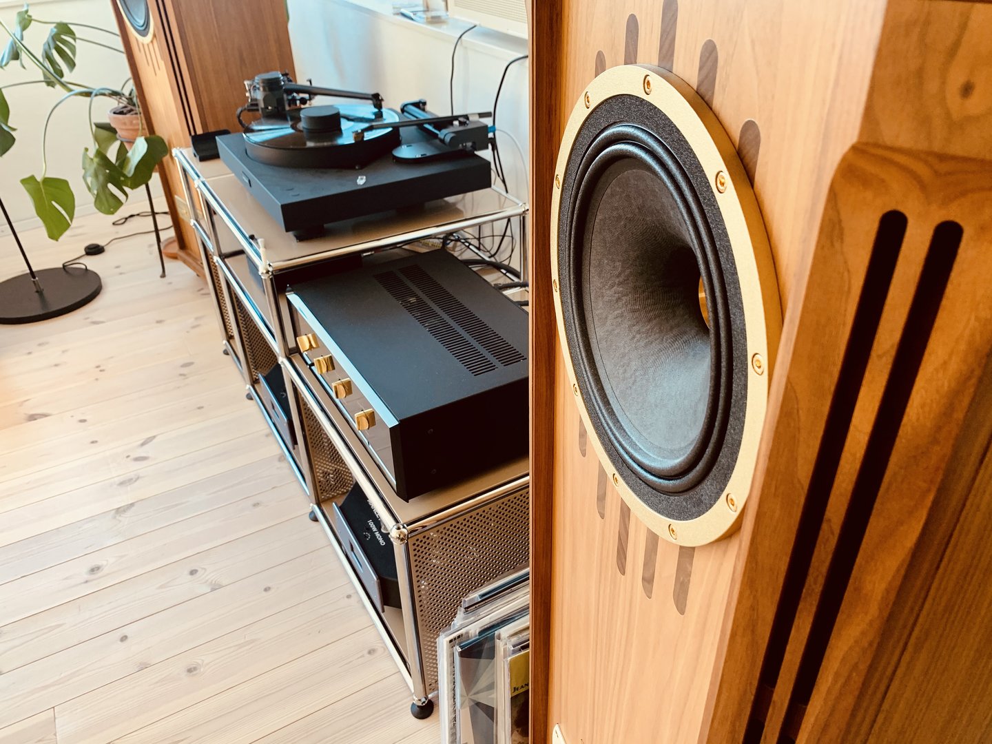

    När det nu har varit så tomt i hyllorna här i hemmet tog jag en förmiddag till att bygga om USM-reolen. Herregud jag älskar USM. Med riktig verktyg och en smula erfarenhet med logiken bak, är det en spasertur i parken att bygga om!
    Jag har länge irriterat mig på avsaknaden av symmetri i reolen. Det blev ändrat på nu, men saknar en sista hylla, till A810, som må beställasoch monteras.
    Bilde innan ändring;
    Under tiden;
    Passar på att vatra upp Modi och Odin ordentligt under arbetets gång.
    Färdigt resultat, bortsett från hyllan över Joul Electran, som skall bära A810;

    Studeren är nästan färdig recapped och rengjord. Alla kondisar är nu utbytta, lager skiftade ( ortsett från ett par som är på väg i posten), spänning justerad och tension och bromsar är by the book. Fick provspelat den via headphones i går, efter jag fick satt i ny op-amp i head ampen. Det låt knall och är spänt på att få den upp en etage.
    Om någon är intresserad i arbetets gång, eller vill ha inspiration/bli skræmt allt eftersom en ser det, ligger allt i arbetstråden till @VegardW här;

    Og gratulerer med spennende trafo. Dette med flere innganger på SUT er av stor interesse.

    Og ikke minst gleder det meg at det igjen står et par Tannoy hos deg, utrolig lekre.

    Blir ju synd att ta udden av den stora spänningen jag skapat genom att lova uppackningsbilder, men kan ju avslöra såpass att det tydligen är två i OVK som väntar på samma leverans. 😁
