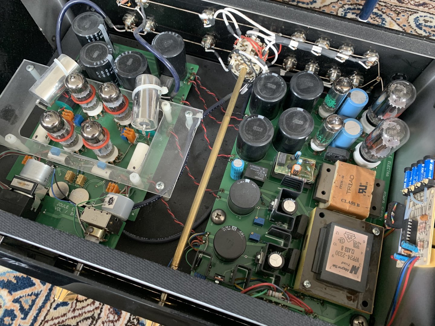

    hvilken funksjon har de batteriene...noe lydrelatert?
    bjarnetv

    batteriene kan være punktsveiset fast - har vært borti det før på annen elektronikk.

    Hmm, läste et sted att de skal hålla förstärkarens tänkta livslängd , men det är ju trots allt batterier. För eller senare går de väl tomt.
    Får jag målt de batterierna sånn de sitter på printet? Eller må en komma till undersidan?

    Om de er endel av biaskretsløpet vil de være nærmest evigvarende

    quote; They are part of the adjustable bias circuit and insure that pure DC is on the signal grids of the gain stage

    Har insett att det dessvärre inte var placeringen av Joule Electran som gav upphav till att vänster kanal av och till faller ut. Har reverserat allt jag gjort (rörbytte/utgångsimpedans) utan att det försvunnit. 6350-rören är extremt mikrofoniska, speciellt i vänster kanal, så hoppades på att det var ett defekt nytt rör jag fått på halsen, men nu med de gamla rören på plats kommer det tillbaka. Har rotat runt med LMCs berömda pinntriks på allt av lödningar/komponenter utan att kunna framprovocera felet. Det verkar som om jag till tider får litt mindre gain i vänster kanal så faller den ut helt för att komma tillbaka efter å ha slått av den, eller bara vrida den över i mute och tillbaka. Några kloka huvuden där ute med tips en frustrert amatör kan bidra med?
    Antar det är dags för förstärkardoktorn, men enligt google finns det inga scheman på dessa förstärkare. Vem kan tänkas hoppa ut i detta. Audiomix?
    Vis vedlegget 670085
    Då har jag sänt en e-post till mr. Brkich i Signature sound, som gör mycket av service på Joule Electra i staterna, med förhåppning om litt vägledning och hjälp.

    De batteriene har nok loddepinner rett i kretskortet.... slett ikke uvanlig i diverse elektronikk, bl.a. PC'er som BIOS-backup for en del år siden...

    Kan väl se ut som om de batterierna är «evigvarande», men är det någon möjlighet att få målt de om de sitter med loddepinner i kretskortet sånn det sitter nu? Eller har det ingenting för sig?

    Och där fick jag svar från Rich Brkich! Makan till service! :D Hygglig är han också.
    Han skriver att han misstänker två ting. Antingen dålig lödning på den silverfärgade V-capen i den kanalen eller en av de två .22 uF-Mundorf kondensatorerna . Peta med en plastpinne på de och lödpunkterna skriver han. Eller det han har mest tro på, att det är ett dåligt/hängande output-relä (mute). Han ber mig skifta mellan operation och mute 10-12 gånger för att se om reläet slutar hänga sig.

    Dette er mest sannsynlig 3 eller 3,6V lithium batterier.... det står et nummer på toppen, men jeg ser ikke hva det står.... mye sannsynlig CR et eller annet...
    Om du måler mellom toppskiva og mot gitter på røra, bør du få en verdi... er et par rundinger ved siden av batteriene med noen loddepunkter,,, prov å måle mot de...
