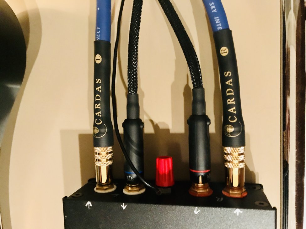

    Jag köpte ju för längesedan ett par Bullet-pluggar till silverkabeln jag haft liggandes oanvänd och med översyn av svenska försvarsmakten blev det klargjort ett par signalkablar på runt metern.

    Fick litt støy med silverkabeln, antar att den måste jobbas med för att bli helt tyst, så undertiden skal det testas ut en Cardas Clear Sky mellan trafo och RIAA.
    Tannoy utrustar många av sina högtalare med en femte jordkontakt bak på sina högtalare. Har läst om blandade upplevelser av just den möjligheten att jorda varje enskild högtalare, men det måste ju testas ut i eget hem och oppset. Till verks och två styck kablar är färdigproducerade. (Till den nervöse, som tvivlar på svenskt logiskt tänkande, så kan jag beroliga samtliga med att det inte är kopplat något som helst på pinnarna. Bara jordblecken är i bruk.)
    Vis vedlegget 566236
    Er den skjermet? Du slipper antagelig ikke unna skjerming dersom den skal brukes mellom platespiller og stepup/RIAA. Alternativt kan du forsøke star quad geometri med fire ledere.

    jeg har kjørt uskjermet fra arm til SUT til riaa i årevis...
    jordingskabel fra arm direkte til riaa. SUT jording til riaa
    dønn tyst på fullt pådrag åpen inngang

    ^^ Nej, inte skärmad. Som du ser på svaret från LMC var det ett medvetet val att inte göra det. Det blev märkbart mindre støy när jag tvinnade båda ledarparen löst sammen. Kanske mer att hämta där?
    Omedelbart hörde jag ingen skillnad med och utan jordade högtalare, men så märkte jag efter en stund att det låt ljusare och till dels ganska mycket mer detaljerat -såpass ljust att jag gick ned en setting på diskant-energin till +1,5dB. Bakgrundsdetaljer på Back to back med Hamilton & Tate som jag inre hört tidigare. Nu har jag både Cardas-kabeln och jordning som nya parametrar samtidigt så oklart vad som gör vad, men får nappa ut det ena och höra efter resultatet.

    jeg ville tvinnet hver kanal tightere
    da trenger du neppe tvinne kanalene sammen...
    sett ene enden i en tvinge og andre i chucken på drillen...:cool: lav hastighet :rolleyes:

    Ska testa Leif, jag tvinnade «lagom» med drillen först, men kanske det må mer till. :cool:

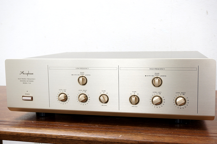

    Nu befinner jag mig på de djupaste vatten, men kastar mig ut i det; går det att köra ovanstående kloner aktivt med hjälp av en F-20 f ex? En amp till LF och en till HF?
    Eller ät jag fullständigt på bärtur här och bör snarast friskmelde mig själv?

    Hei Crosswind,
    IMO og IME er biamping litt av en Pandoras eske. Det er fullt mulig å gjøre det, men min erfaring er at det er smartest hvis du da samtidig har uavhengig volumkontroll til begge ampene.

    Hej tkr!
    Uavhenging, som i att behålla förförstärkaren jag har och styra volymen till båda genom den?
    tkr

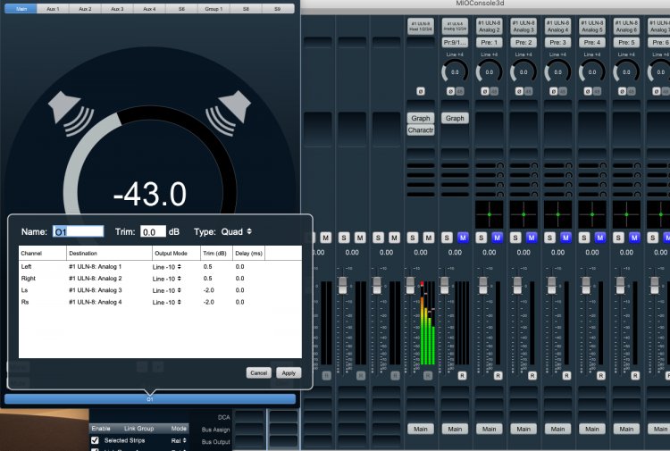

    Nei, mer slik:
    Altså ikke en tokanals volumkontroll, men en firekanals. Min erfaring er at selv med to dønn like tokanals forsterkere med nøyaktig samme gain, kan det være behov for å stille volumet på dem litt forskjellig.
    Jeg er ikke sikker på det tekniske, men det kan være at diskanthøyttaleren er litt mer tungdreven enn basshøyttaleren. Hos meg er det i hvert fall svært så hørbart.

    Hei Crosswind,
    Hej tkr!
    Nei, mer slik:
    Vis vedlegget 567145
    Förstår! Detta har jag rett og slett ingen peiling på och tar mig förmodligen vatten över huvudet bara genom tanken på något som detta. :cool:
    Men, är det inte därför Accuphasen har variabel level på bägge kanaler individuellt både på LF och HF? Sånn att en då får justert riktig nivå och kan klara sig med sin analoga pre?
    Memar detta blir (blev?) gjort hos woodrand..

    Hej tkr!
    Nei, mer slik:
    Jovisst er det det! :)
    Belkager, jeg så ikke nøye nok på bildet. Du har helt rett. Så dette analogfilteret skal sitte mellom pre og effekter?
    habicht
    29.04.2005
    2.941
    3.789
    Hei Cross, du snuser på horn, kult:)
    Tillater meg et innlegg her, ikke til å korrigere noe av det tkr har skrevet kun et supplemang.
    En master volum er altid ønskelig i et aktivt system og implementeres stort sett i en preamp funksjon.
    Ved bruk av det avbildete analoge ative filtret går signalet fullfrekvent fra kilde til preamp som styrer mastervolum og videre fullfrekvent til aktivt delefilter.
    Slika analoge aktive delefiltre gir muligheter til gain justering om effektforstererne har forskjellig gain. De gir også muligheter til å velge steilhet på filtre, fase, til en viss grad og delefrekvens. Noe å sette seg inn i men ikke så vanskelig. Å komme i mål uten målemikrofon er nok ikke helt lett.
    Mange vil mene at slike to veis hornsystemer vil ha svakheter på flankene men kan nok spille fabelaktig alikevel.
    Nå veit jeg at Leif ikke er enig med det jeg skal skrive nå, men det er ingen grunn til at vi skal krangle om det. Jeg har veldig stor respekt av måten han har systematisk og målrettet konstruert sitt full analoge system. Jeg har hørt det også og kan si at det skorter ikke på kvlaitetene der. Men, vi er i 2020 og noen av oss mener at DSP er veien videre, ikke minst sammen med aktiv deling, men det er en annen skål.
    H
    57.672
    111.636
    F20 har justerbart volum på begge sider. Ingen problemer slik du skisserer, Cross.
    H
    er ikke uenig i noe av dette....jeg hare bare ikke hørt et dsp oppsett som jeg ville hatt istedet for mitt eget...
    dsp er åpenbart en tidsbesparende shortcut :cool:

    Nja, men når man ikke har tilgang til en Grelv blir DSP lettere for noen av oss.

    det interessante er at jeg hører det jeg gjør og som regel bekreftes dette av målinger av grelv...
    erfaring heter det...

    I denne settings blir avansert DSP feil. Et enkelt, aktivt delefilter som det trådstarter selv har funnet frem, og en enkel måling til å justere dette til «in The ball park» før eieren skrur resten til sine preferanser.
    Tror dette sklir rett inn i den ellers flotte boligen din, cross!
