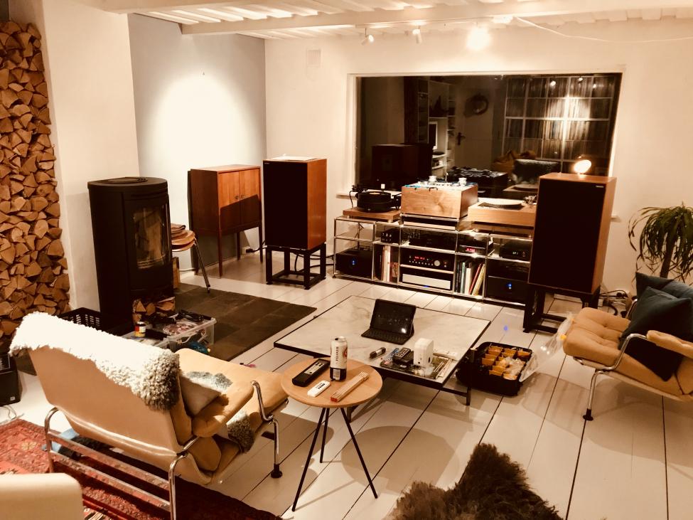

    Stort tack mina herrar!
    Lyckoruset av att få annläggningen uppe och spela igen, förblindade nog undertecknade i begynnelsen i går kväll. Det spelar, det är stilla och støyfritt, men det låter inte bra. Antingen spelar en högtalare i motfas eller så är det något annat jag kopplat fel. Möjligheten att det hänt något under servicen av monoblocken skal en heller inte utestänga.
    Kan också vara nya akustiska utfordringar med nytt rum, men detta skal vi finna ut av. Saknar bas och stemmer hamnar långt ute i Bunnefjorden och låter tunt och plistrete. Ingen kropp att spåra. Detta vet jag ju är en stark sida vanligvis så då gäller det att finna tillbaka till de egenskaperna.

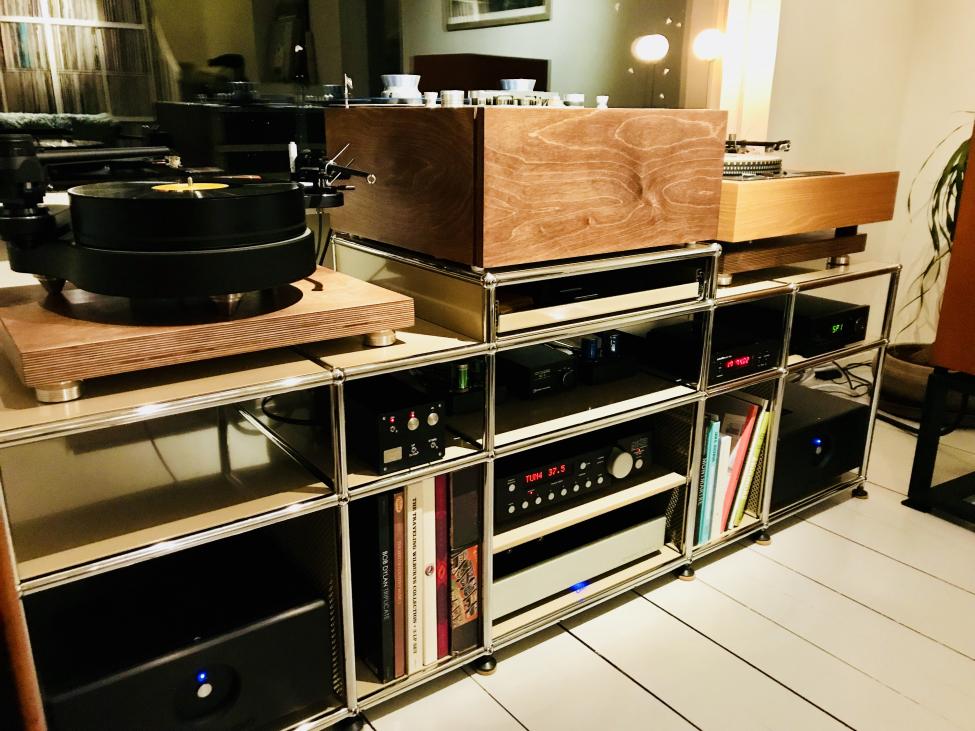

    Å fy faen så härligt!
    6 månader utan uppkopplat system. Köp och salg av hus, flytt, stress och i det hele tatt en småjävlig sensommar/höst. Så kommer belöningen. StudioM3 monterar, jag håller Mic med kaffe och praten går så han aldrig blir färdig. Barnen i säng och så är det på det på allvar. Den osköna känslan krypande i bakhuvudet om att detta kommer ta tid å få till. Intalar mig själv om att inte bli besviken om det støyer och brummer. Så klart det gör det! Nytt hus, nytt elektriskt anlegg, jordade stick (ojordat i gamla huset) som självklart kommet laga problem, nytt rum, kablar som jag glömt går var efter ett halvt år (notat till mig själv; märk kablarna vid nästa flytt), skivspelare/trafoer/RIAA etc. som ALDRIG är stilla vid första försök, men jag måste gjort något riktig i livet.
    Först och främst så är det liv i alla boxar. Man vet ju aldrig, men alla fungerar. Så spelar vi en CD-skiva till att starta med. Fungerar fint och det är ljud ut av Harbeth. Känner glädjen bubbla till ytan. Detta var längesedan. Allt för längesedan! Så monterar jag grasshoppern i Kuzman. Justerar VTF och minns plötsligt inte vilken ingång jag valde till vinyl. Går genom en efter en på förförstärkaren för att lyssna efter brum och støy, men alla är lika stilla. Märkligt, det är ju brum på RIAAn. Helt säkert. Sänker nålen och letar efter liv på ingångarna. Så kommer plötsligt trumpeten till Chet och det låter som honung. Helt musestilla omed ingen som helst antydning till støy eller brum. För en lycka!
    Nu skal jag testa en tape. Alla goda ting är tre. Kryssar fingrarna.
    Beklager verktyg, möbler som fattas, bilder på väggar som inte är där och generellt tafatt rum, men skit i det. JAG SPELAR VINYL!
    Vis vedlegget 515680 Vis vedlegget 515681

    Gratulerer, dette ser jo helt strålende ut! Angående det og bytte rom er jo dette etter min mening det mest dramatiske mann gjør. Du får rett og slett en ny "huslyd". Jeg er overbevist om at du kommer til og ordne de nye utfordringene og få et strålende resultat. Også må du huske på at du lærer enormt mye av nettopp denne prosessen, og det kan på et tidspunkt framstå som frustrerende, men er i ettertid faen så gøy og vært igjennom! Lykke til!!:cool:

    Det er ingen grunn til at du ikke skal få til dette. Savner du bass med Harbeth 40.1 så må det være en opplagt feil slik du er innom. Garantert mye enklere å fikse enn for mye bass.

    Har inte fått tid till testing idag, annat än att öppna bägge monoblockene och se efter jobben jag gjorde. Allt ser riktigt ut. Har sjekket och dubbelsjekket kabling mellan effekt och högtalare. Båda blocken är identiskt kopplade till högtalare. - från block till svart på ht, + på effekt till röd på ht. Likt på båda. Tog en titt bak pre och kan inte se att något är kopplat fel.
    Har en inverted polarity-knapp på ML. Den har det tidigare varit tyst i systemet när jag tryckt på. Testade idag och det smäller våldsamt i bägge högtalarna när jag går skiftar polaritet. Det har det alltså inte gjort tidigare. Fortfarande är det ingen bas och mansstemmer låter som åttaåriga pojkar.

    For øvrig er ikke høyttalerplasseringen (i h.h.t. bildet i allefall) spesielt bassfremmende heller.

    Nej placeringen är nog inte den mest basrika, men detta låter så rart på alla fronter att hade det varit placeringen hade jag fort fått basen under kontroll.

    @nlykke: Det är så absolut på vinyl jag har dålig ljud. Låter som en förstaklassens vinglepetter här jag skriver, men idag var det ingen tvekan. Det som gjort mig osäker på mig själv är att det är nytt rum och det mesta låter annorlunda. Hur som helst, på CD låter det fint (massor att jobba med, men kvaliteterna ligger där i botten), men tillbaka igen på vinyl låtet det grått, tant, innestängt (big time), smalt, ullent, som om allt är i mono (inget utanför högtalarna) och pinglete.
    Goda nyheter på ett vis, kan konkludera med att annlägget som sådant inte är syndaren, men nu startar den stora jobben med felkällan i vinyllänken. Är väl bara att starta med pickup och inställningar och jobba sig nedöver.

    Oppstår problemet på begge spillere? Alle armer/pickuper? Er det noe du ikke har dobbelt av og trenger låne for å feilsøke?

    Det får bli nästa väg att gå. Har bara testat med grasshopper/Kuzma/4722/Ares. Fick märklig støy när jag tog i ena 4722-trafoen och måtte sätta jordningabrytaren till L för att bli kvitt det.
    Med bara en ingång på Aresen har jag helt enkelt inte hunnit testa ut bägge spelarna. Det bör klart göras först bara för att kunna eliminera möjliga felkällor.
    Går på jobb i morgon tidglig och blir borta till fredag eftermiddag. Satsar på att starta felsökning på till helgen. Skal inte se bort från att jag hör av mig om ingen bättring kommer och hjälp behövs:)
