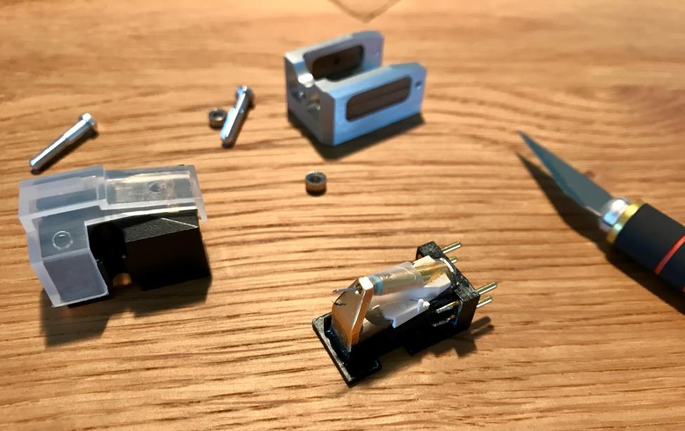

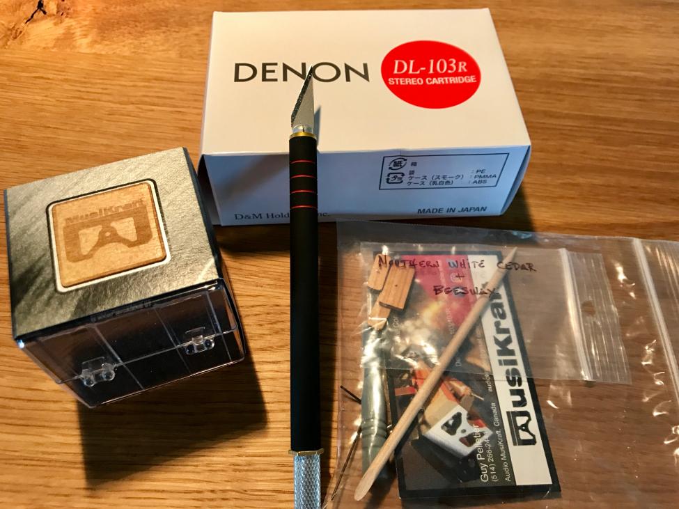

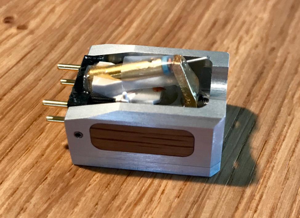

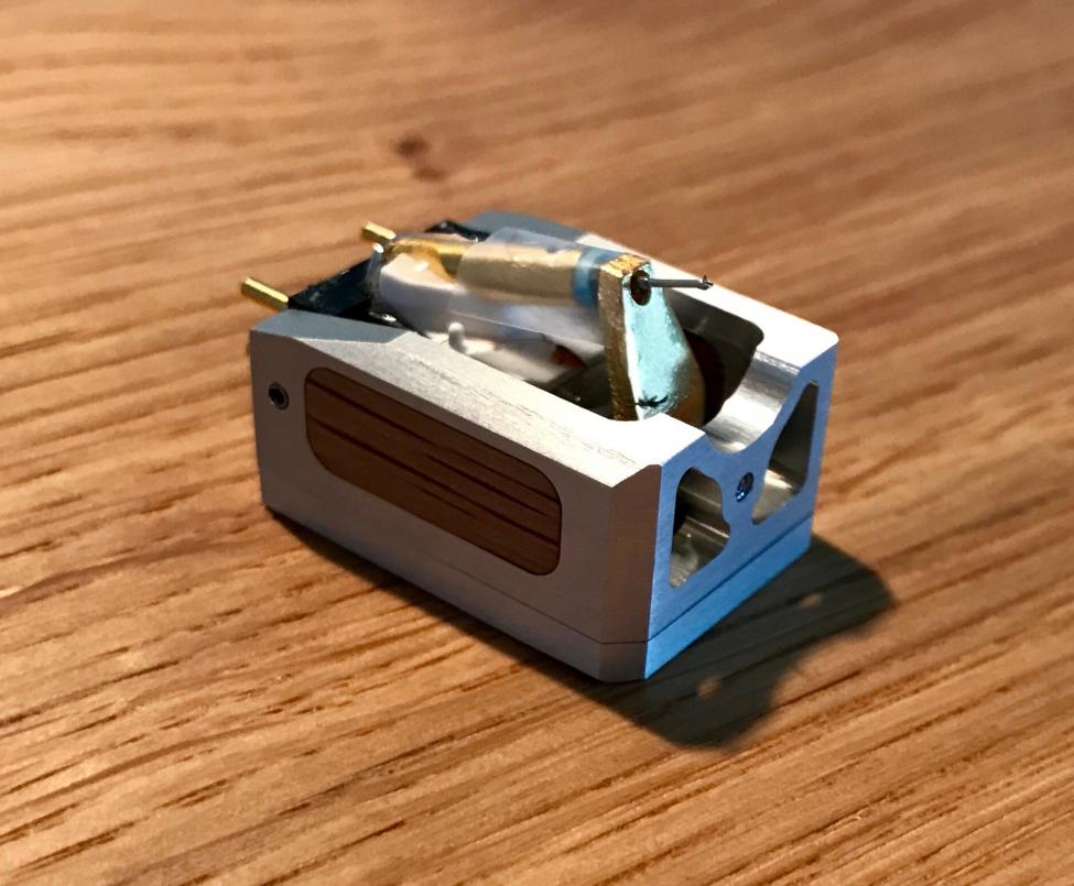

    Gick i gång med en smått nervpirrande seanse i helgen. Höll mig borta från både kaffe och alkohol och tog ett stabilt grepp om kniven. Fant en informativ video på youtube och det hela var faktiskt enklare än förväntat, men försiktighet av yttersta mått må till. Speciellt när plasthuset skal av resten i en rörelse.
    Före och efter. Passformen till MusiKraft-skalet är i en egen liga. Helt enastående. Hur det låter? Blir testat ut i veckan. Det är väl fortfarande rapporterat om regn?

    Hei Crosswind, bare et tips: Har akkurat fått min Denon tilbake fra Soundsmith, hvor det ble satt på ny nål med bedre sliping og rubin cantilever. Forbedringen er virkelig påtakelig. Detaljeringen gikk fra litt bob-bob til så bra at jeg har lagt Audio Note Io tilbake i esken for litt R&R.

    Jøss, det låter spännande! Prisen? Har fått för mig att Soundsmith inte är så blodig när det kommer till vad saker och ting kostar?

    Rundt $ 300. Slett ikke avskrekkende. :) Jeg forstår meg ikke på slikt, men jeg måtte ikke engang betale toll.

    Skal ha det i bakhuvudet när der blir aktuellt med retip! Är det inte så att audio/hifi är tollfritt?

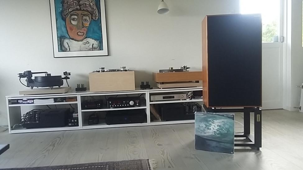

    Svenska förenings formiddags møte og skivor til kaffet:)
    Idag fikk vi til en tid som passet oss begge og jeg stakk opp til crosswind for noen timer med musikk og fosterlands språk:D
    Etter en liten gjenomgang av vad som er av bokser så spillte vi vel på allt uten det digitale, sammenligne Raven/kuzma/VDH mot
    Garrard/Dynavector/Denon var interessant! Denon 103R med nytt skall er Pu som nesten ikke koster noe i disse sammenhang:rolleyes: men står frem med kvaliteter som man forknipper med sk parfyme diamanter!
    Miles Davis på Tape blev også spillt her er Studer'n ikke helt klargjord enda, men man hører vart hen det leder:)
    Takk for noen hyggelige timer samt utsøkt kaffe å bullar:)

    Blir det inte väldigt varmt vid det högra slutsteget?

    Faktiskt inte, är öppet i bakkant också så det går helt fint.

    Crosswinds plata måtte ju bare over til deg:D Vad blev vekten på 103r med nytt hus?

    Det var akkurat det da? I utgangspunktet skulle vel Graham PH B-44 være for lett eff mass ca11g? vanskelig og finne noen data her! Men google viser til flere som brukt de sammen med godt resultat ev med extra headshell vekt?

    Genom vinylengines kalkulator kommer du på 9Hz med en lateral compliance på 13 cu/10Hz och 12 hz med en vertikal compliance på 8 cu/10Hz.
    Ganska ok i teorin?
