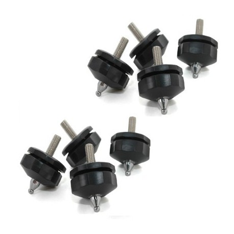

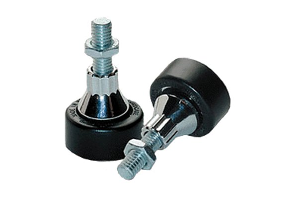

    Så, tips till justerbara ben/fötter i dimension M6/M8 mottages med tack! :)
    Det kommer jo helt an på hva du er ute etter.
    Rimelig, og funksjonelt er jo slike:
    Vis vedlegget 441582
    Har benyttet sånne på den ene spilleren min.
    Så har du slike, fra SoundCare:
    Vis vedlegget 441583
    Og her er nok en variant:
    Vis vedlegget 441584
    Det har vært mye diskusjon om spikes kontra spikes med skiver under. Skal ikke gå inn på den diskusjonen, men Soundcare er praktisk og stødig og kan skyves på underlaget.

    Lutar mot Vermins förslag då prisen stort sett blir lik, men de bygger nog aningens mindre i höjden.

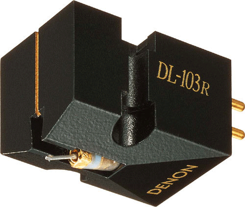

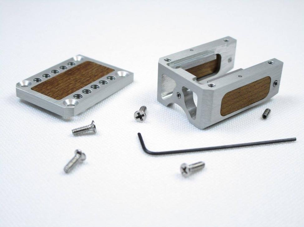

    Ett sant smycke har ankommit från de kanadendiska skogar för tillfället i klädd ekskrud. Northern white ceder ligger i esken och väntar. Denonen är på väg från Japan.

    Svårt att ta bilde av aluminium med iPhone, till och med i morgonsolen, så bilderna gör inte finnish och hantvärk rättvisa. Blir helt enkelt glad över att det finns entusiaster som så till de grader går in för det de gör och producerar.
    MusiKraft hade jag aldrig hört om förr, men kom över en artikel på audiophile.no vi sentralen häromdagen och blev nyfiken. Tog kontakt med de på e-post och har nog aldrig varit i kontakt med en hyggligare hifi-konstruktör. Han var så entustiastisk att han ville sända mig extra träinlägg utan kostnad efter eget val. Efter några mail med ljudegenskaper i de diverse varianterna (24?) han hade att välja mellan, stod valet till slut på Northern White Ceder som en skall vara i andra skalan än ek som blev valt som första alternativ.
    Spänt på hur en Denon DL-103R blir låtandes i denna kreation med utbytbara träinlägg, men ser fram emot dens ankomst och att gå igång med stripping!

    47k er vel bare lasten som ble brukt under målingen.
    103r har vel 14ohm internimpedanse, så rundt 140ohm last er vel det mest korrekte i følge 10-gangen.
